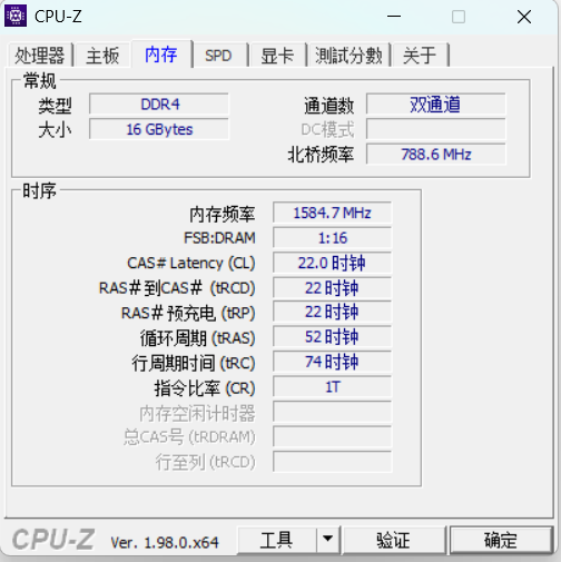

今天闲来无事对下了CPU-Z,对自己笔记本硬件做了检测,我的内存条参数信息如下:
| 检测项 | 实测值 | 换算说明 |
| 内存类型 | DDR4 | 第四代双倍数据率同步动态随机存储器 |
| 通道模式 | 双通道 | 8GB×2 对称双通道,带宽翻倍 |
| 总容量 | 16GB | 单条 8GB,共 2 条 |
| 内存物理时钟 | 1585.7 MHz | 颗粒实际运行频率 |
| 等效频率 | ~3171 MT/s | 物理时钟 ×2(DDR 双倍速率特性),接近标准 DDR4 3200 |
| FSB:DRAM | 1:16 | 基准时钟与内存物理时钟的比率 |
| 核心时序 | CL22-tRCD22-tRP22-tRAS52 | JEDEC 标准 DDR4 3200 默认时序 |
| 行周期时间 | tRC=74 | tRAS+tRP=52+22=74,符合标准公式 |
| 命令速率 | CR=1T | 连续命令间隔 1 个时钟周期,笔记本中较为少见 |

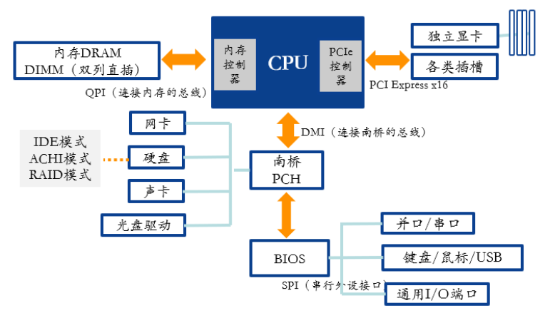

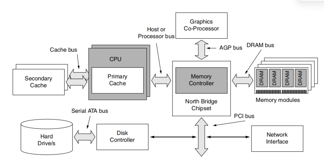

FSB:DRAM
早年电脑有前端总线(FSB),结构是:
CPU → FSB → 主板北桥芯片 → 内存
当时内存控制器放在北桥,CPU 和内存不能直连,全靠FSB传话。
后来硬件升级,把内存控制器直接装进 CPU 内部,前端总线(FSB)就彻底淘汰不用了。现在整机所有硬件,统一由一个固定 100MHz 的基准时钟(BCLK)当 “总节拍”,CPU、内存、硬盘、显卡的工作频率,全靠这个 100MHz 分频 / 倍频得来。
FSB:DRAM 名字没变,含义分两种情况
老平台(真・前端总线时代,DDR/DDR2 / 早期 DDR3)
前端总线频率:内存颗粒物理时钟频率
比值用来控制两者运行快慢是否同步;
DDR 内存是双倍速率,最终等效频率 = 时钟 × 2。
举例子:
前端总线 266MHz,内存颗粒时钟 533MHz → 比值 1:2
内存等效频率 = 533×2 = 1066MT/s
现在平台(DDR3 后期 / DDR4/DDR5,主流在用)
只是沿用旧名字,和前端总线毫无关系
软件(比如 CPU-Z)保留了这个老字段,实际计算规则改成:
FSB:DRAM = 整机 100MHz 基准时钟:内存颗粒物理时钟

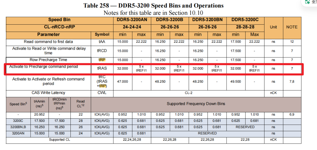

CL(CAS Latency)、tRCD(RAS to CAS Delay)、tRP(Row Precharge Time)和tRAS(Row Active Time)是最关键的四个参数。
这些参数定义了内存芯片在不同操作之间的延迟时间,它们共同决定了内存访问的速度和稳定性。理解这些参数及其相互作用,对于进行BIOS级别的内存优化至关重要。
四大内存时序参数详解

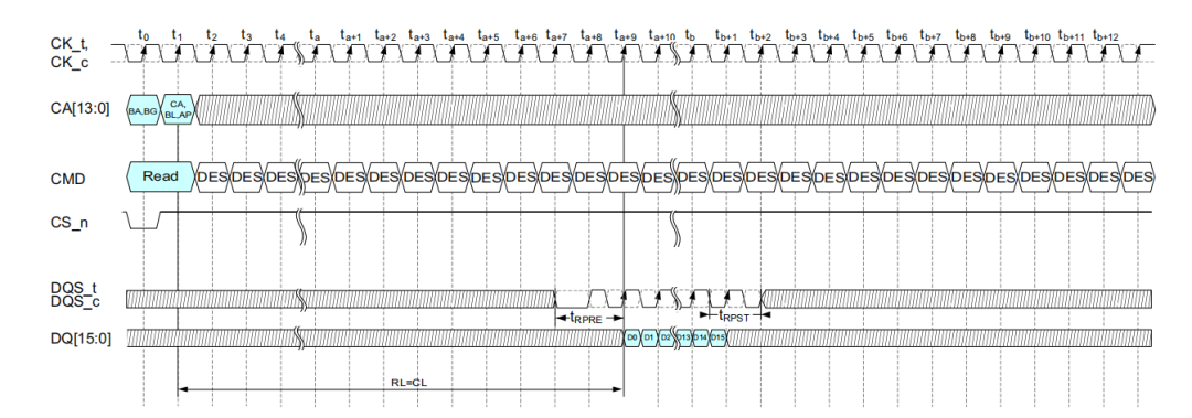

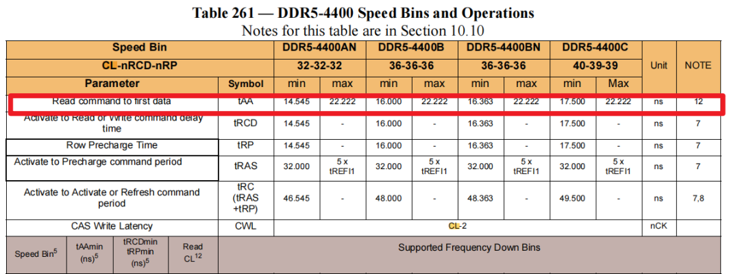

CL(CAS Latency)
:指从发出列地址到数据开始输出所需的时间周期数。CL值越低,内存响应越快。例如CL16表示需要16个时钟周期才能获取数据。
我的内存条CL=22,即READ cmd 有效沿后经过22个时钟周期,host可以去DQ上采样数据;

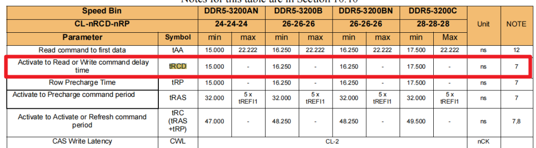

:行地址选通(RAS)激活后,必须等待多少个时钟周期才能发出列地址(CAS)。即ACT—>READ/WRITE时间;该参数影响内存行激活后的访问延迟。
我的内存条是DDR4,RCD=22cycle,这个RCD是根据tRCD和频率来定的;同一频率下RCD越小越好。

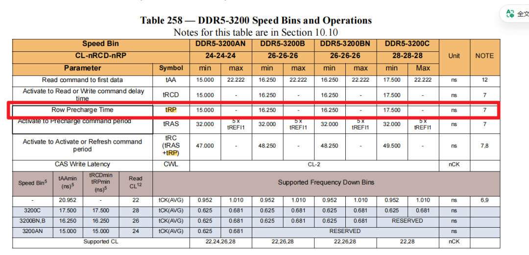

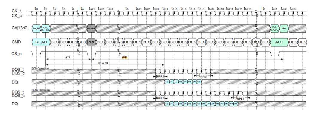

:关闭当前行并打开下一行所需的最小时钟周期数。用于控制预充电操作的速度。如图所示:PRE—>ACT需要TRP时间
我的内存条是DDR4,RP=22cycle,这个RP是根据tRP和频率来定的;同一频率下RP cycle越小越好。
:行激活后保持开启状态的最小时间周期数。该参数确保数据被完整读取或写入。
| 参数 | 含义 | 对性能的影响 |
| CL | CAS 延迟 | 直接影响数据访问延迟 |
| tRCD | RAS 到 CAS 的延迟 | 影响行地址切换后的列访问效率 |
| tRP | 行预充电时间 | 决定行切换的最小间隔 |
| tRAS | 行激活时间 | 保证数据完整性,设置过短会导致数据丢失 |
