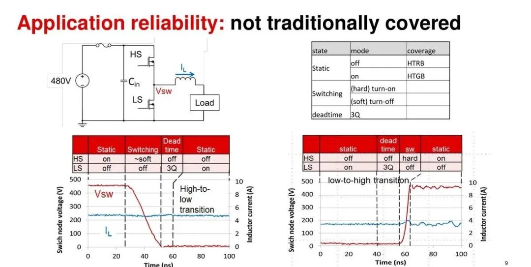

如果只看传统硅器件 qualification,很容易得到一个过于乐观的结论。JESD47、AEC-Q100、HTRB、HTGB 等测试能证明制造质量和部分静态可靠性,但电源里的 GaN 每天面对的是硬开关、第三象限、死区、dv/dt、热载流子、动态 RDS(on)、短路和浪涌

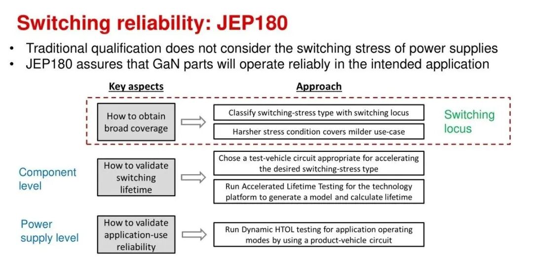

这里最重要的价值,是把 GaN 可靠性从“器件是否通过资格认证”推进到“器件在真实电源开关轨迹里是否可靠”。这也是 JEP180 的意义:用 switching locus 把应用中的开关应力、失效机理和加速测试连接起来。
这里真正想说明的,不只是“氮化镓 器件可以可靠使用”,而是“传统硅器件资格认证并不覆盖电源应用中的实际开关应力;但问题在于,氮化镓 的关键失效机理恰恰来自高电场、热载流子、电荷俘获、动态导通电阻、硬开关、短路和浪涌。这会导致 氮化镓 可靠性必须用开关可靠性评估标准、动态导通电阻测试方法、连续开关应力测试方法、动态高温工作寿命测试、短路和浪涌测试形成应用级闭环。因此,工程团队不能只看 数据手册 和 资格认证,而要看器件在目标拓扑任务剖面里的可靠性证据

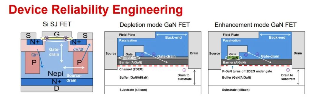

一、这个专题真正想说明什么?
这里真正讲的是GaN 可靠性方法论。
GaN 的优势很明显:低 Rsp、零反向恢复、更低电容、更高开关频率,可以让电源在功率密度、效率和尺寸上获得收益。但所有这些收益都建立在一个前提上:器件必须在真实应用应力下可靠。
报告从器件结构、失效机理、传统硅 qualification 的缺口讲起,然后进入 JEP180 开关可靠性、动态导通电阻 老化、动态高温工作寿命测试、短路和浪涌。这个结构本身就说明:GaN 可靠性不能只靠单一寿命数字,而要按失效机理分层验证

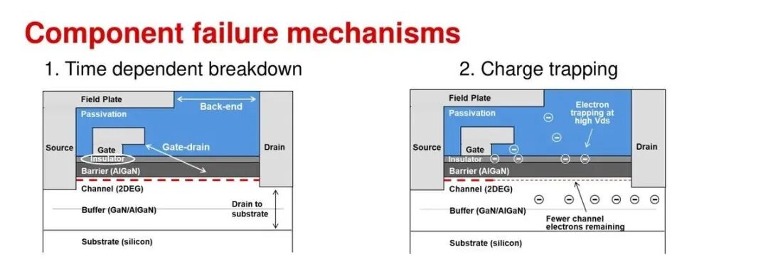

报告列出的关键失效机理包括Time Dependent Breakdown(时间相关击穿)、charge trapping(电荷俘获) 和 hot-carrier wearout(热载流子老化)
而,TDB,对应高电场下缺陷生成和泄漏增加电荷俘获,会引起动态导通电阻 增加硬开关,会产生热载流子并触发与 关断态 不同的磨损机制
  • TDB:高电场长期作用导致缺陷生成、漏电增加,最终可能硬失效。
  • Charge trapping:高压和热电子导致电荷俘获,使动态 RDS(on) 在开关时间尺度上升高。
  • Hot-carrier wearout:硬开关产生热载流子,可能触发与静态偏压测试不同的老化路径。
  • 系统级失效:第三象限、硬换流、Miller turn-on、driver 交互、短路和浪涌都需要应用级验证。

三、本质逻辑:JEP180 用 switching locus 把应用应力和失效机理连起来
传统 qualification 的问题,不是它没有价值,而是它不能代表电源实际使用。HTRB、HTGB 等静态测试并不等于硬开关应力。TI也明确指出:传统资格认证没有覆盖电源应用中的开关应力。
GaN
图片来源:Texas Instruments
JEP180 的关键,是把开关周期中的漏极电流-漏源电压轨迹,也就是 开关轨迹,用来分类实际开关应力。硬开关 turn-on、soft turn-on、turn-off、deadtime、第三象限,会对应不同失效机理,这样才能选择合适的测试电路和加速应力
对工程团队来说,这一点特别重要:不是所有拓扑都给 GaN 同样的应力,也不是同一个 GaN 在高侧和低侧看到的应力一样。buck、boost、half-bridge 的不同位置,会改变 hard switching、第三象限和 dv/dt 应力组合。

有人可能会问:GaN 厂商既然已经做了 qualification,为什么还要 JEP180、DHTOL 和应用级测试?
答案是:传统 qualification 是制造质量和基础可靠性的里程碑,但它默认施加的应力代表实际使用;而 GaN 电源应用中的硬开关、第三象限、死区和高 slew rate,恰恰不是传统静态测试能完全代表的。
但这并不意味着:GaN 不可靠。更准确的说法是:GaN 需要用适合 GaN 和电源应用的测试方法证明可靠,而不是只套用硅器件时代的静态测试逻辑。

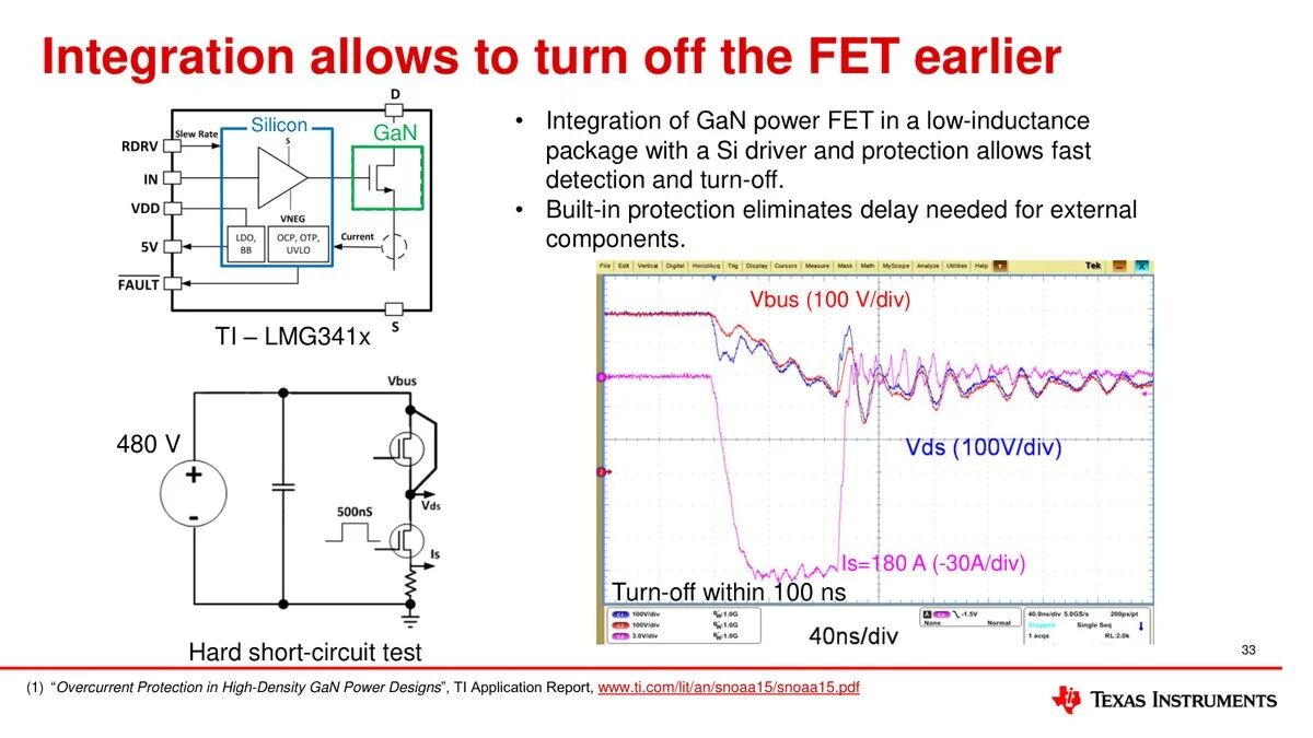

2. 短路、浪涌恶劣工况特性
先说短路防护。
传统 IGBT 短路耐受标准设计 10ms 容错时长,但氮化镓器件不一样:400V 硬短路故障时,器件撑不过 1ms 就容易损坏。
改善两条路径:一是压低器件饱和电流、调低驱动栅压;二是故障瞬间极速关管而TI 方案:栅极驱动 + 保护电路内置集成,短路触发后100 纳秒即可切断器件
