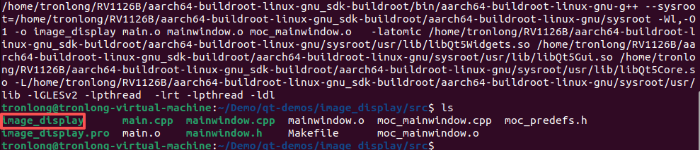

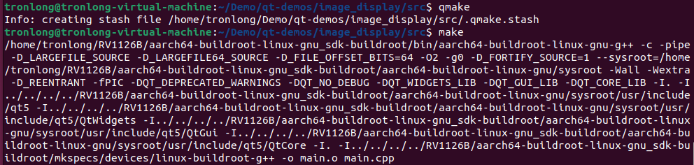

本章节使用led_control案例进行演示。进入led_control工程源码目录,配置交叉编译工具链环境变量,执行qmake命令生成Makefile文件,再执行make命令编译生成可在评估板上正常运行的ARM端Qt程序镜像,如下图所示。
Host# cd Demo/qt-demos/image_display/src
Host# source /home/tronlong/RV1126B/aarch64-buildroot-linux-gnu_sdk-buildroot/environment-setup
Host# qmake
Host# make
