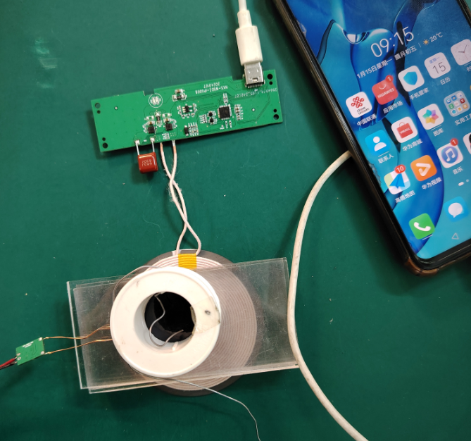

当我们谈论发热,本质上是在谈论“能量的去向”。无线充电的核心原理是电磁感应,充电板里的线圈产生交变磁场,手机背部的线圈接收并转化为电能。这个过程听起来很酷,但它并非完美无瑕。
第一笔损耗:感应本身。 磁场在空气中传播时会有衰减,线圈之间的对齐偏差、手机壳的厚度与材质(尤其是金属或含有金属涂层的),都会成为能量的“拦路虎”。这些没能成功进入电池的能量,很大一部分就直接转化为了热量。这就是为什么即使你用的是官方认证的充电器和手机,依旧能感觉到温热——这是物理定律写下的必然成本。
第二笔损耗:协议与转换。 目前主流的Qi协议,在最佳状态下效率可能达到80%左右,但这意味着至少有20%的电能在传输和手机内部二次转换(AC-DC)过程中“消失”了,主要表现形式就是热。相比之下,一根优质Type-C数据线直连,电能传输路径更短、更直接,整体效率通常更高,发热自然也集中在手机内部的电源管理芯片,而不会在充电接口处额外产生大量热能。
功率与温升的博弈。 为了追求速度,高功率无线快充(如50W甚至更高)应运而生。功率越高,在相同效率损耗下,产生的废热就越多。因此,你会发现高功率无线充电时,手机和充电器的温度明显更高。厂商必须加入强力的散热风扇或半导体散热系统来“镇压”这股热量,否则就会触发温控保护,导致充电速度断崖式下降。而有线快充虽然也发热,但热源更集中,散热设计路径相对更明确。
