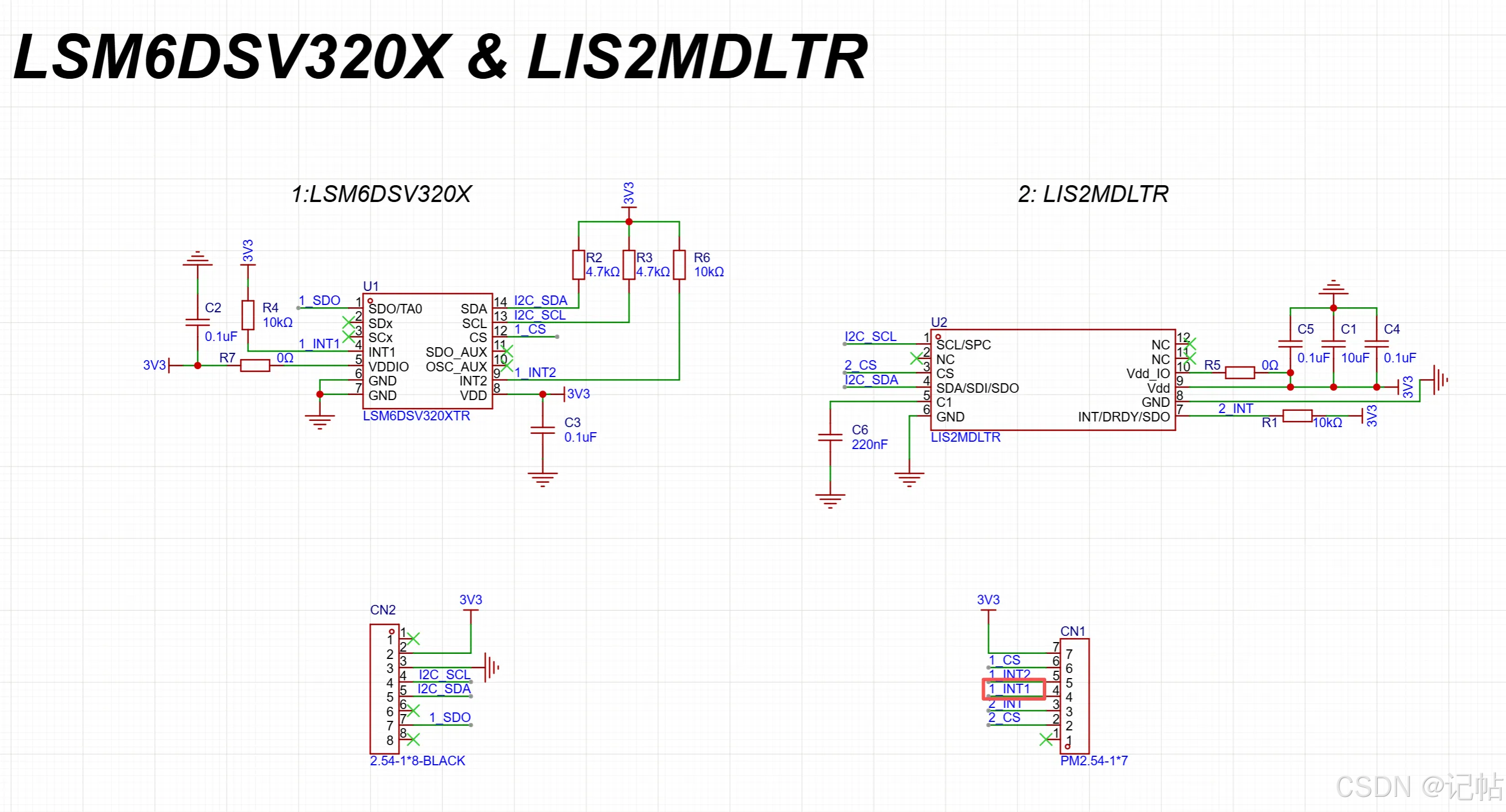

串口配置

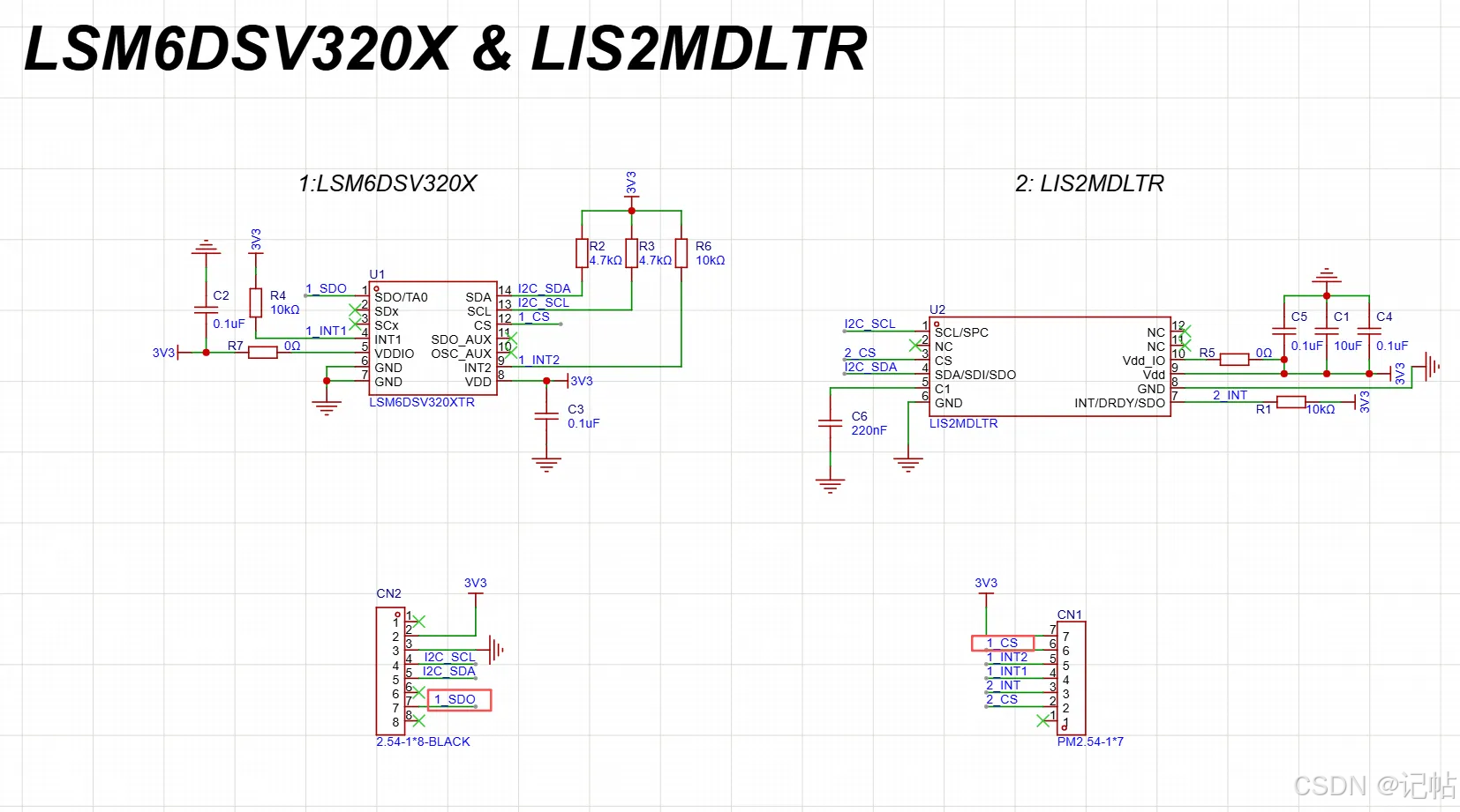

查看原理图,PA9和PA10设置为开发板的串口。
陀螺仪

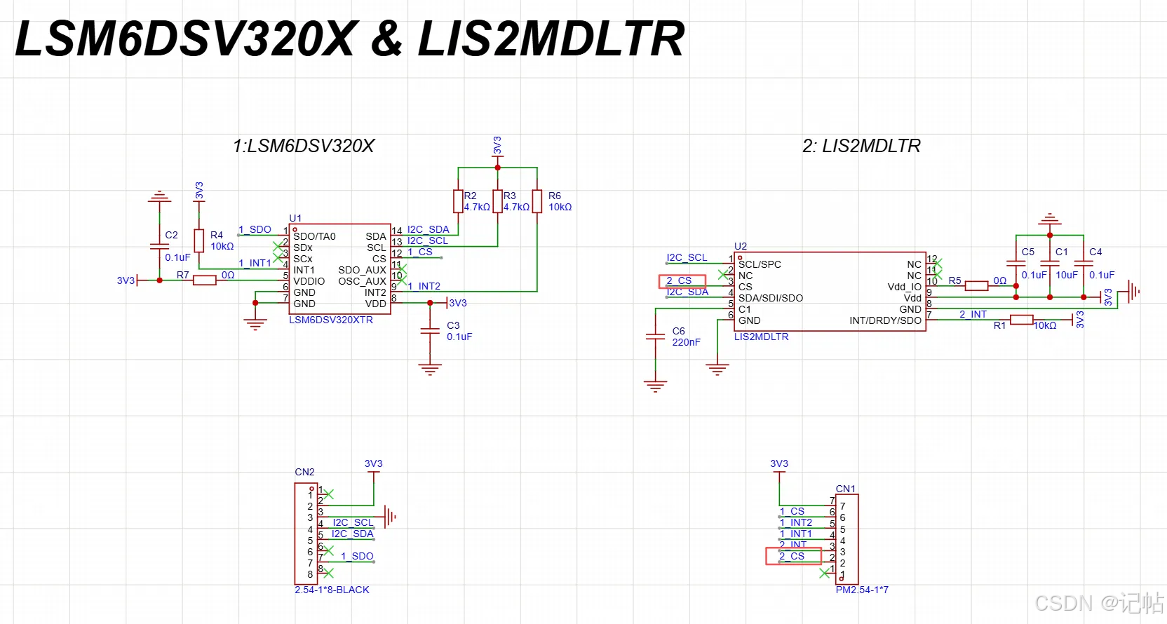

CS和SA0设置
陀螺仪
陀螺仪
陀螺仪
由于还有一个磁力计,需要把该CS也使能。
陀螺仪
陀螺仪
陀螺仪
INT配置
INT1管脚为PB0。
陀螺仪
陀螺仪
配置如下所示。

由于需要向LSM6DSV320X_I2C_ADD_L写入以及为IIC模式。
陀螺仪
所以使能CS为高电平,配置为IIC模式。 配置SA0为低电平。

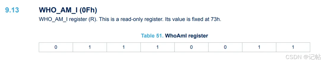

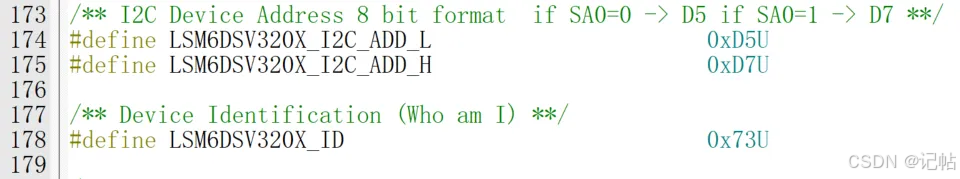

获取ID
可以向WHO_AM_I (0Fh)获取固定值,判断是否为0x73。
陀螺仪

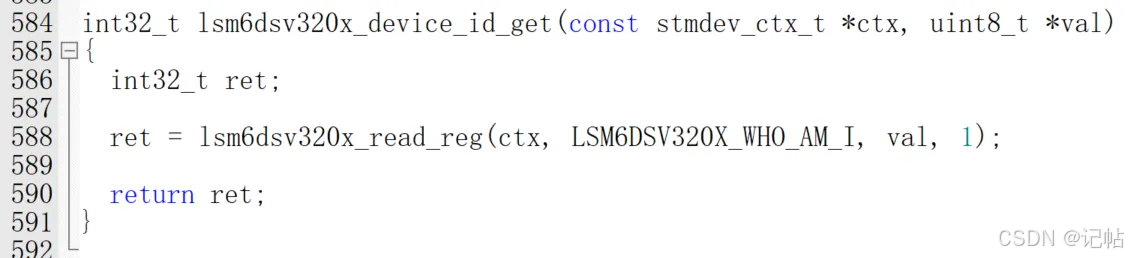

lsm6dsv320x_device_id_get为获取函数。
陀螺仪
对应的获取ID驱动程序,如下所示。
/* Check device ID */
  lsm6dsv320x_device_id_get(&dev_ctx, &whoamI);
    printf("LSM6DSV320X_ID=0x%x,whoamI=0x%x",LSM6DSV320X_ID,whoamI);
  if (whoamI != LSM6DSV320X_ID)
    while (1);

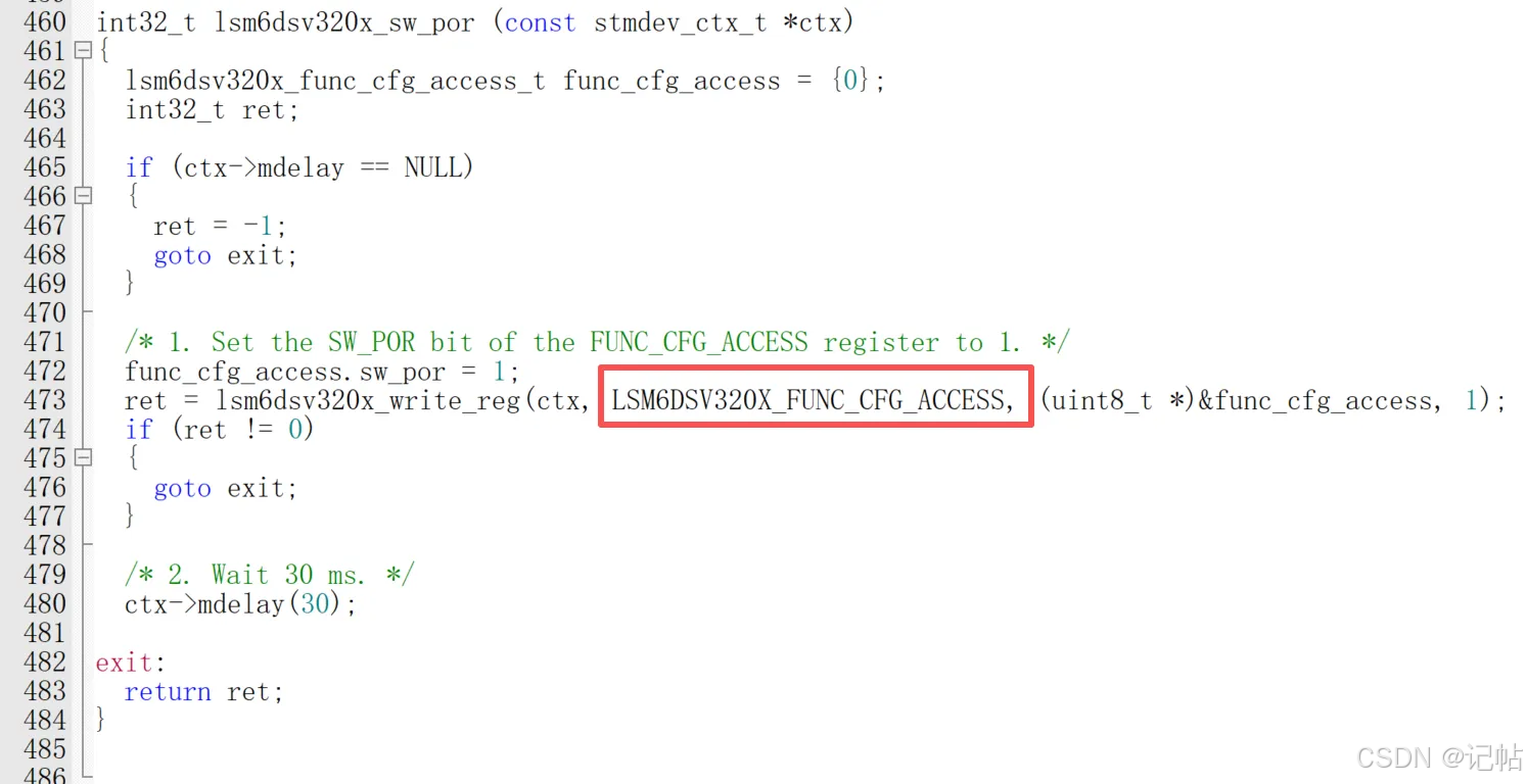

软件上电复位
写 0x01(FUNC_CFG_ACCESS)这个寄存器,把 SW_POR 置 1,然后等待芯片完成复位。
陀螺仪
lsm6dsv320x_sw_por为 软件上电复位 / 全局复位 函数。
陀螺仪
对应的驱动程序,如下所示。
/* Perform device power-on-reset */
  lsm6dsv320x_sw_por(&dev_ctx);

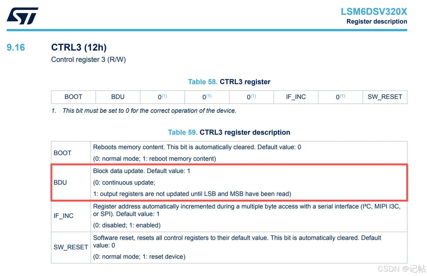

BDU设置
在很多传感器中,数据通常被存储在输出寄存器中,这些寄存器分为两部分:MSB和LSB。这两部分共同表示一个完整的数据值。例如,在一个加速度计中,MSB和LSB可能共同表示一个加速度的测量值。 连续更新模式(BDU = '0'):在默认模式下,输出寄存器的值会持续不断地被更新。这意味着在你读取MSB和LSB的时候,寄存器中的数据可能会因为新的测量数据而更新。这可能导致一个问题:当你读取MSB时,如果寄存器更新了,接下来读取的LSB可能就是新的测量值的一部分,而不是与MSB相对应的值。这样,你得到的就是一个“拼凑”的数据,它可能无法准确代表任何实际的测量时刻。 块数据更新(BDU)模式(BDU = '1'):当激活BDU功能时,输出寄存器中的内容不会在读取MSB和LSB之间更新。这就意味着一旦开始读取数据(无论是先读MSB还是LSB),寄存器中的那一组数据就被“锁定”,直到两部分都被读取完毕。这样可以确保你读取的MSB和LSB是同一测量时刻的数据,避免了读取到代表不同采样时刻的数据。 简而言之,BDU位的作用是确保在读取数据时,输出寄存器的内容保持稳定,从而避免读取到拼凑或错误的数据。这对于需要高精度和稳定性的应用尤为重要。 可以向CTRL3 (12h)的BDU寄存器写入1进行开启。
陀螺仪
对应的驱动程序,如下所示。
/* Enable Block Data Update */
  lsm6dsv320x_block_data_update_set(&dev_ctx, PROPERTY_ENABLE);

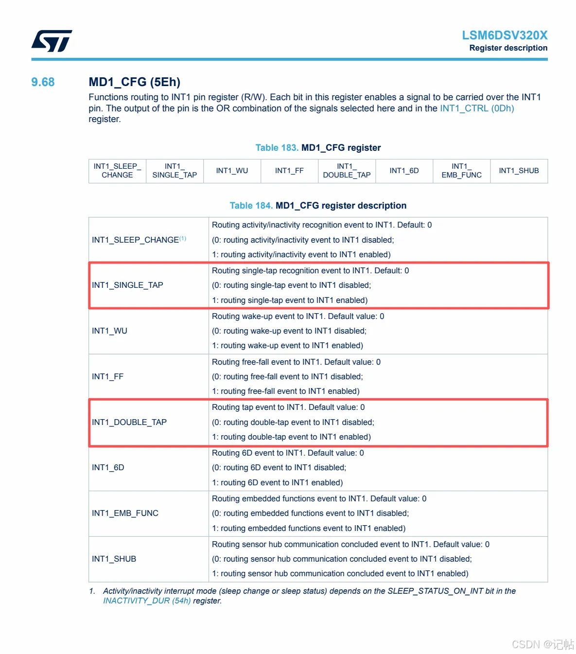

Tap 中断配置说明
LSM6DSV320X 内部可以识别 Single Tap 和 Double Tap 事件,但如果希望 MCU 通过外部中断方式响应这些事件,需要将对应的事件映射到传感器的中断引脚上。
将 Single Tap 和 Double Tap 事件都映射到 INT1 引脚。
Single Tap 和 Double Tap 事件映射到 INT1 引脚,对应 MD1_CFG 寄存器 5Eh。
陀螺仪
对应的驱动程序,如下所示。
pin_int.double_tap = PROPERTY_ENABLE;
  pin_int.single_tap = PROPERTY_ENABLE;
  lsm6dsv320x_pin_int1_route_set(&dev_ctx, &pin_int);

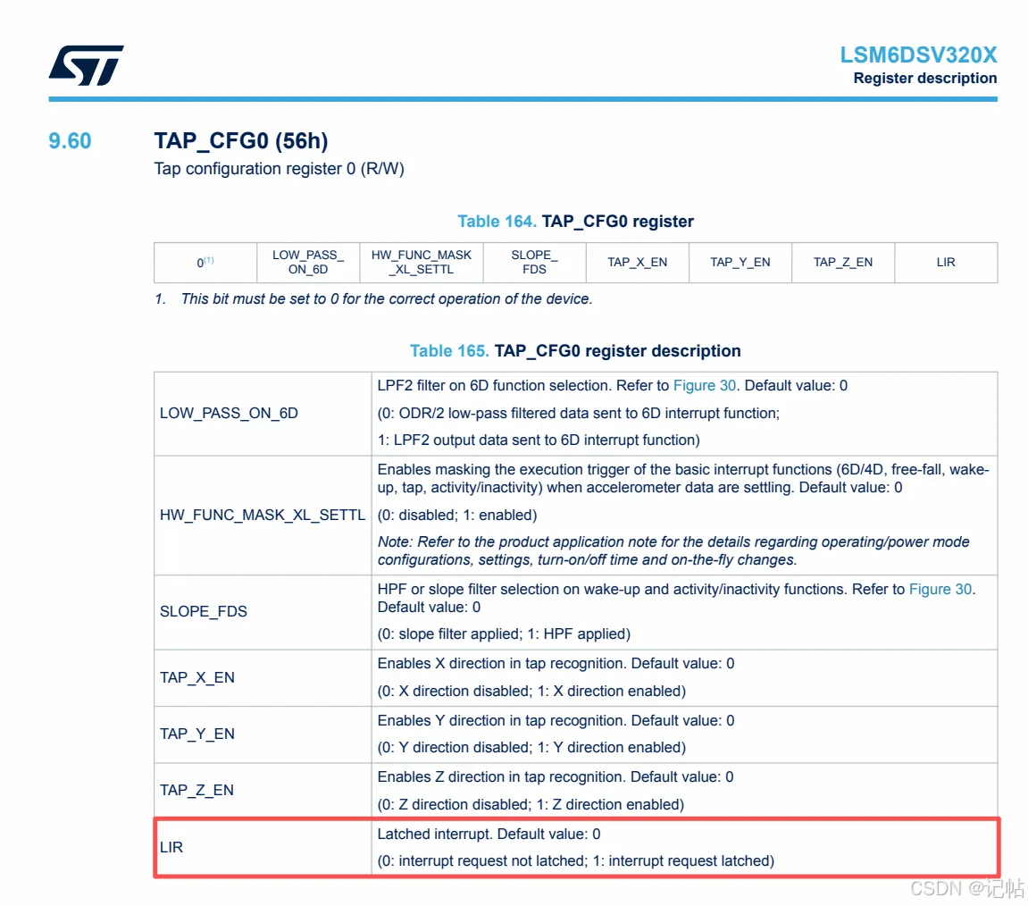

中断信号触发后不会一直保持,需要及时读取事件源寄存器。 如果希望中断保持到软件读取状态寄存器后再清除,可以考虑将 lir 配置为 1。
陀螺仪
对应的驱动程序,如下所示。
irq.enable = 1;
  irq.lir = 0;
  lsm6dsv320x_interrupt_enable_set(&dev_ctx, irq);

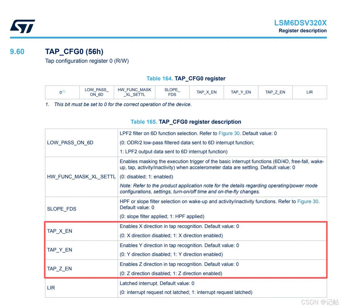

使能 Z 轴 Tap 检测
Tap 检测是基于加速度计数据实现的。LSM6DSV320X 可以配置 X、Y、Z 三个方向的 Tap 检测轴。 本实验中只开启 Z 轴 Tap 检测,也就是主要检测垂直于模块表面的敲击动作。 具体是否需要开启多个方向,需要根据实际产品安装方向和敲击方向来决定。
Tap 检测轴配置对应 TAP_CFG0 寄存器 56h。
陀螺仪
对应的驱动程序,如下所示。
tap.tap_z_en = 1;
  lsm6dsv320x_tap_detection_set(&dev_ctx, tap);

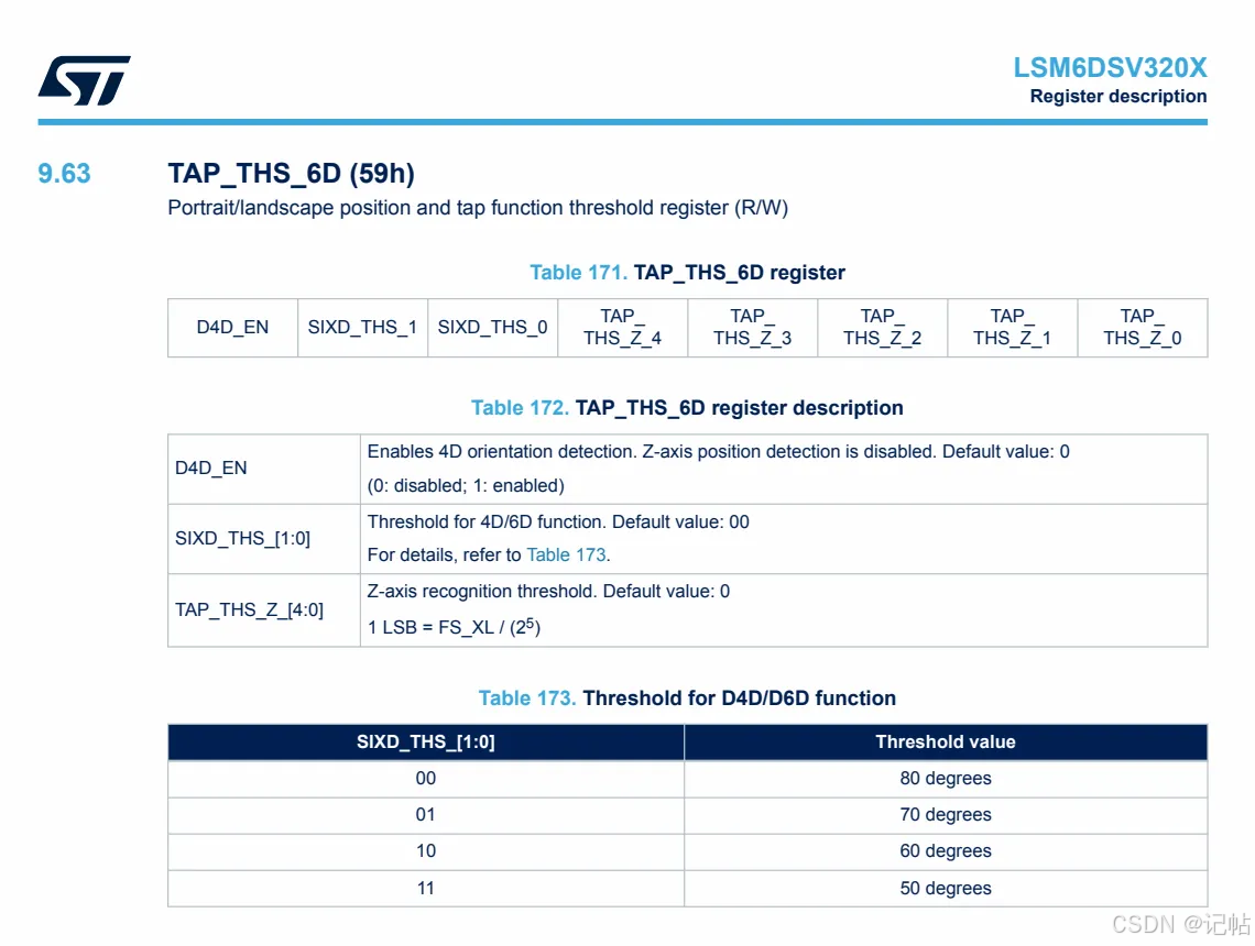

Z 轴 Tap 阈值对应 TAP_THS_6D 寄存器 59h。
该配置实际对应的是写入 TAP_THS_6D(59h) 寄存器的低 5 位 TAP_THS_Z[4:0]。在当前 ±8g 量程下,1 LSB 对应 0.25g,因此阈值 3 对应约 0.75g。
陀螺仪
对应的驱动程序,如下所示。
tap_ths.z = 3;
  lsm6dsv320x_tap_thresholds_set(&dev_ctx, tap_ths);

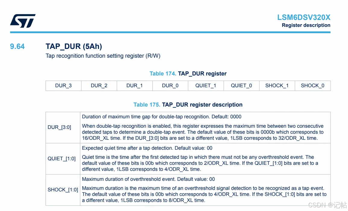

配置 Tap 时间窗口
LSM6DSV320X 的单击 / 双击识别不仅需要配置 Tap 阈值,还需要配置 Tap 识别的时间窗口。时间窗口主要用于判断一次敲击的持续时间、敲击后的静默时间,以及两次敲击之间的最大间隔。
Tap 时间窗口由 TAP_DUR 寄存器 配置,该寄存器地址为 5Ah.
bit7~bit4:DUR[3:0]
用于配置双击识别时,两次 Tap 之间允许的最大时间间隔。
bit3~bit2:QUIET[1:0]
用于配置第一次 Tap 检测后的静默时间。在 quiet time 内,不能再出现超过阈值的事件,否则可能会影响 Tap 判断。
bit1~bit0:SHOCK[1:0]
用于配置一次 Tap 允许的最大冲击持续时间。如果超过阈值的时间太长,传感器可能不会将其识别为一次有效 Tap。
陀螺仪
在当前 ODR_XL = 480Hz 条件下,双击最大间隔约为 466.7 ms,Tap 后静默时间约为 25 ms,单次 Tap 最大冲击持续时间约为 50 ms。实际产品调试时,如果双击不容易触发,可以适当增大 tap_gap;如果单击容易被误识别为双击,可以适当调整 quiet 和 tap_gap;如果敲击动作持续时间较长但无法识别,可以适当调整 shock 参数。
对应的驱动程序,如下所示。
tap_win.tap_gap = 7;
  tap_win.shock = 3;
  tap_win.quiet = 3;
  lsm6dsv80x_tap_time_windows_set(&dev_ctx, tap_win);

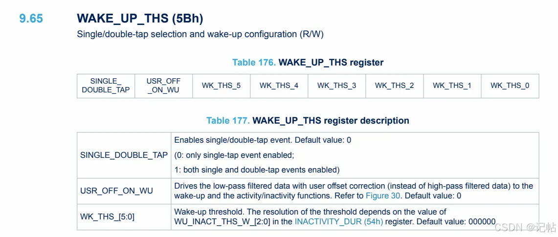

配置 Single Tap / Double Tap 检测模式
LSM6DSV320X 的单击 / 双击模式选择由 WAKE_UP_THS 寄存器 配置,该寄存器地址为 5Bh. LSM6DSV320X 会同时支持 Single Tap 和 Double Tap 检测。 当只检测到一次有效敲击时,可以产生 Single Tap 事件; 当在设定的 TAP_DUR(5Ah) 时间窗口内连续检测到两次有效敲击时,可以产生 Double Tap 事件。
陀螺仪
对应的驱动程序,如下所示。
lsm6dsv320x_tap_mode_set(&dev_ctx, LSM6DSV320X_BOTH_SINGLE_DOUBLE);

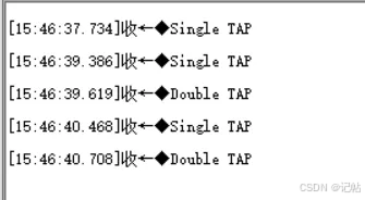

演示
陀螺仪
