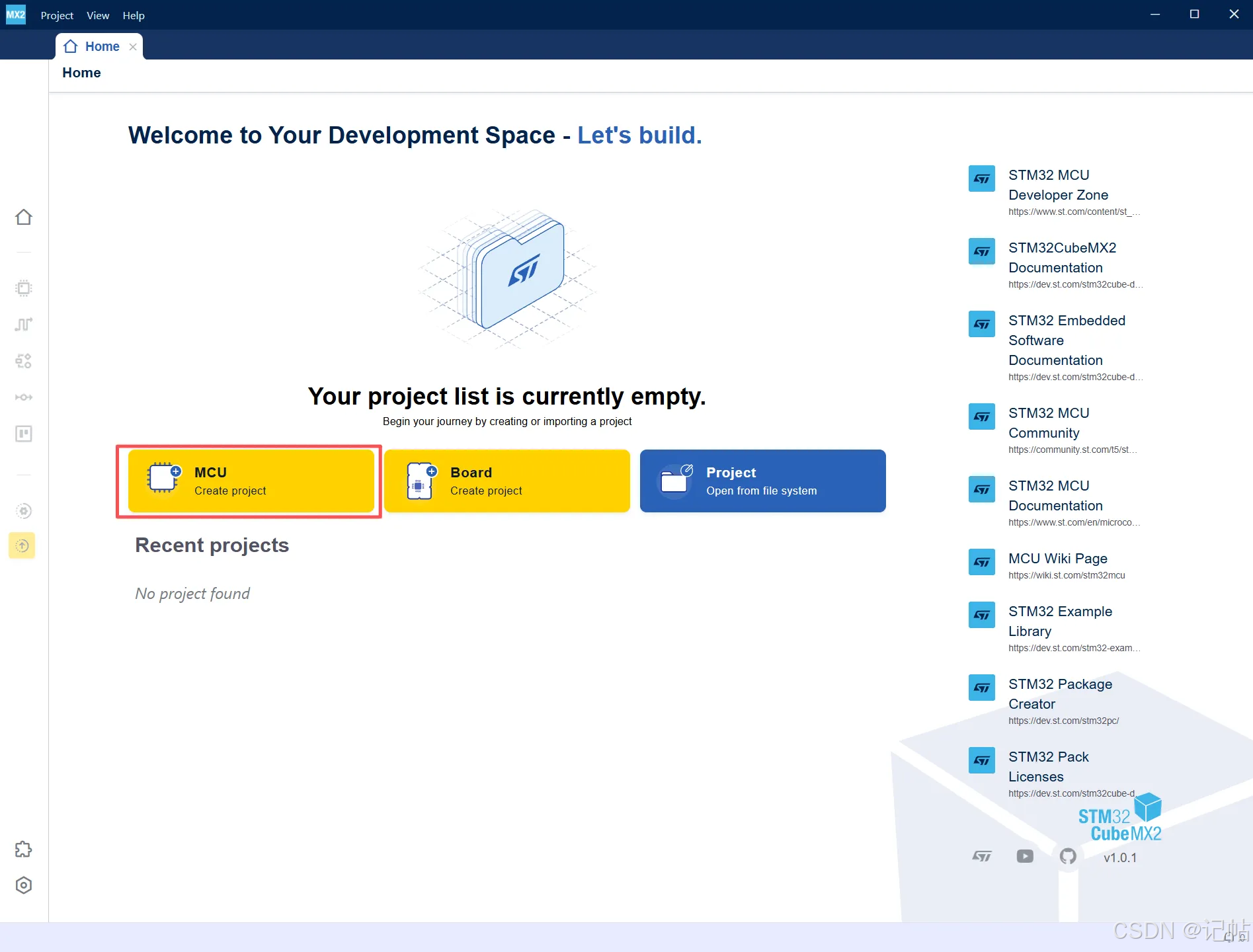

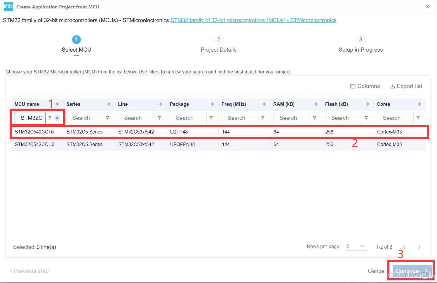

用STM32CUBEMX2生成例程,这里使用MCU为STM32C542CCT6。
  1. 打开 STM32CubeMX2 后,进入 Home 首页
  2. 点击 MCU,基于具体芯片型号创建工程
led
在 MCU name 中输入 STM32C542CCT6,选择对应的 STM32C5 芯片型号后,点击 Continue 进入下一步工程配置。

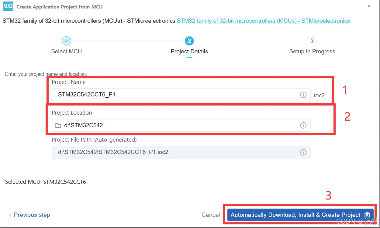

led

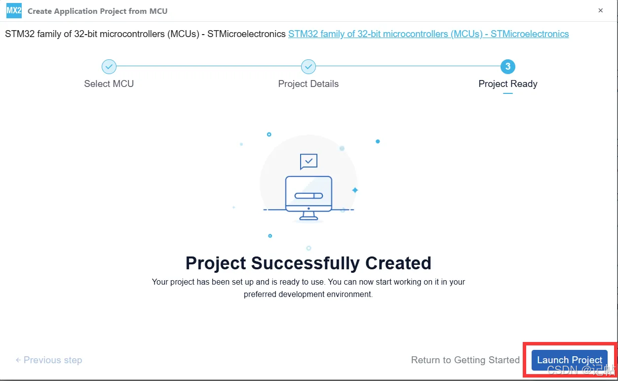

填写工程名称和保存路径后,点击 “Automatically Download, Install & Create Project”,STM32CubeMX2 会自动下载所需软件包并创建工程。
led
STM32CubeMX2 提示 Project Successfully Created 后,点击右下角 “Launch Project” 进入工程配置界面。

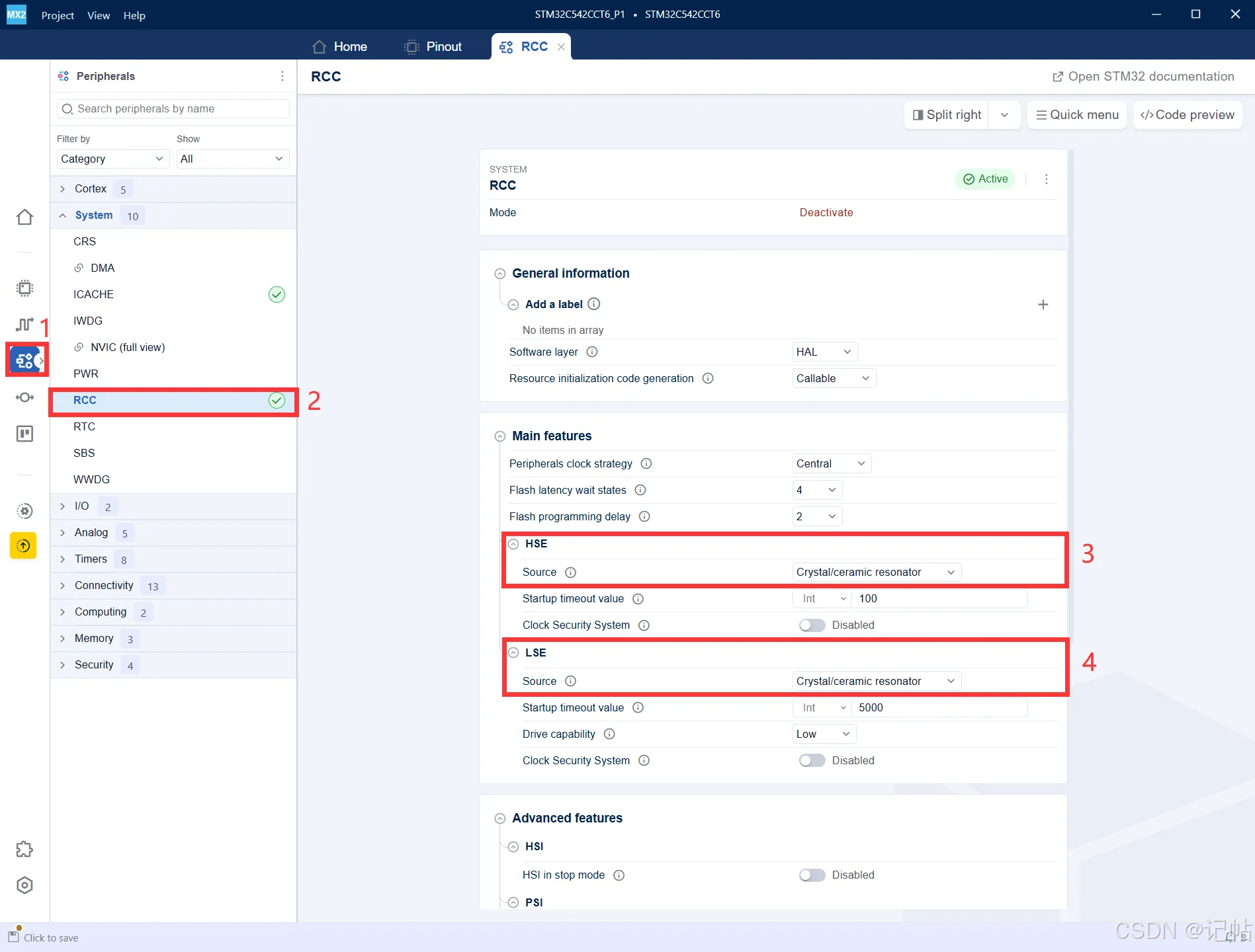

时钟树配置
  1. 点击左侧外设配置入口,进入 Peripherals 配置界面
  2. 在 System 分类下选择 RCC,用于配置系统时钟源
  3. HSE Source 选择 Crystal/ceramic resonator,启用外部高速晶振
  4. LSE Source 选择 Crystal/ceramic resonator,启用外部低速晶振
led

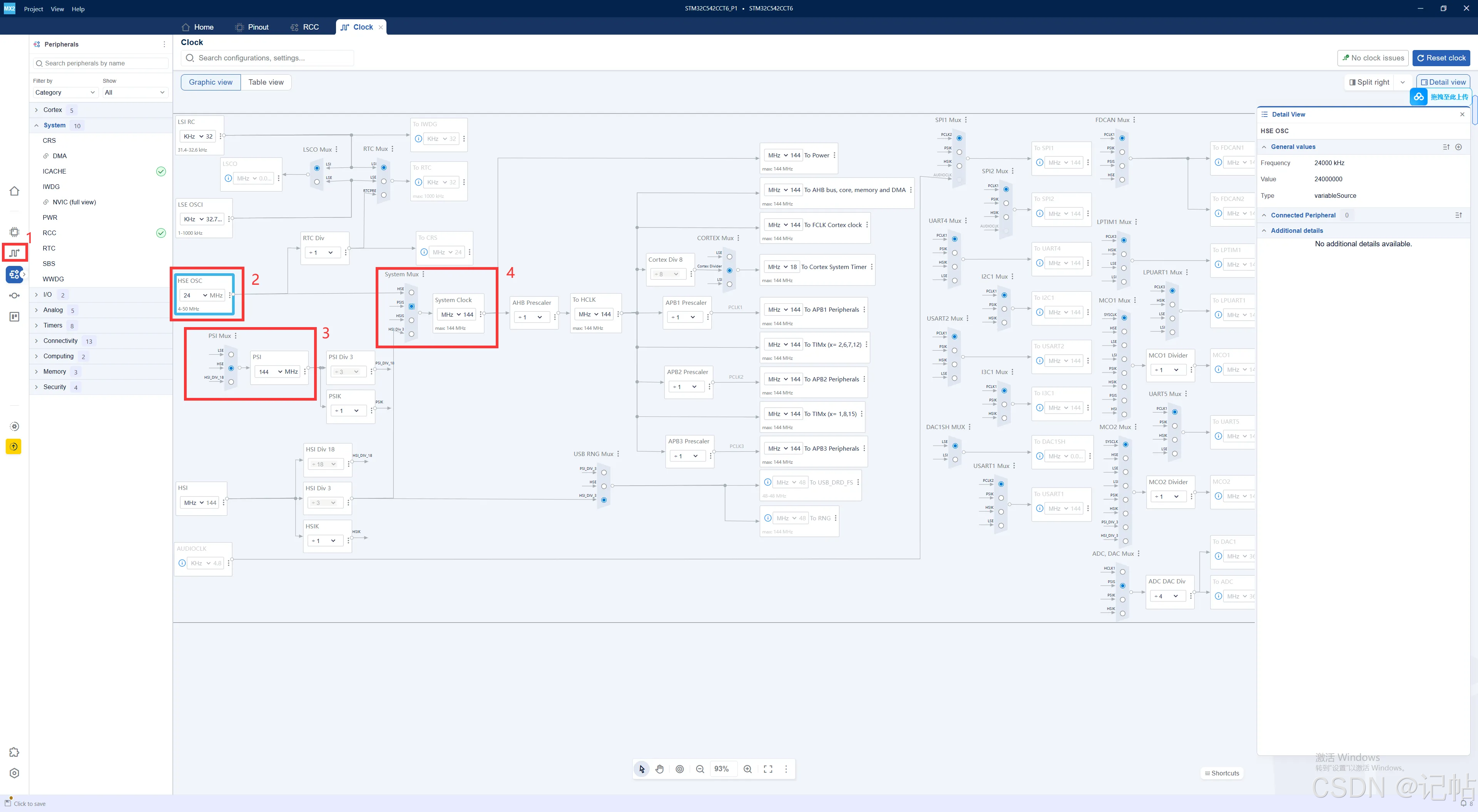

  1. 点击左侧 Clock 图标,进入时钟树配置界面
  2. HSE OSC:设置外部高速晶振频率,这里配置为 24 MHz
  3. PSI Mux / PLL:选择并配置 PLL 时钟源,用于倍频生成系统主频
  4. System Mux:选择系统时钟来源,当前系统主频配置为 144 MHz

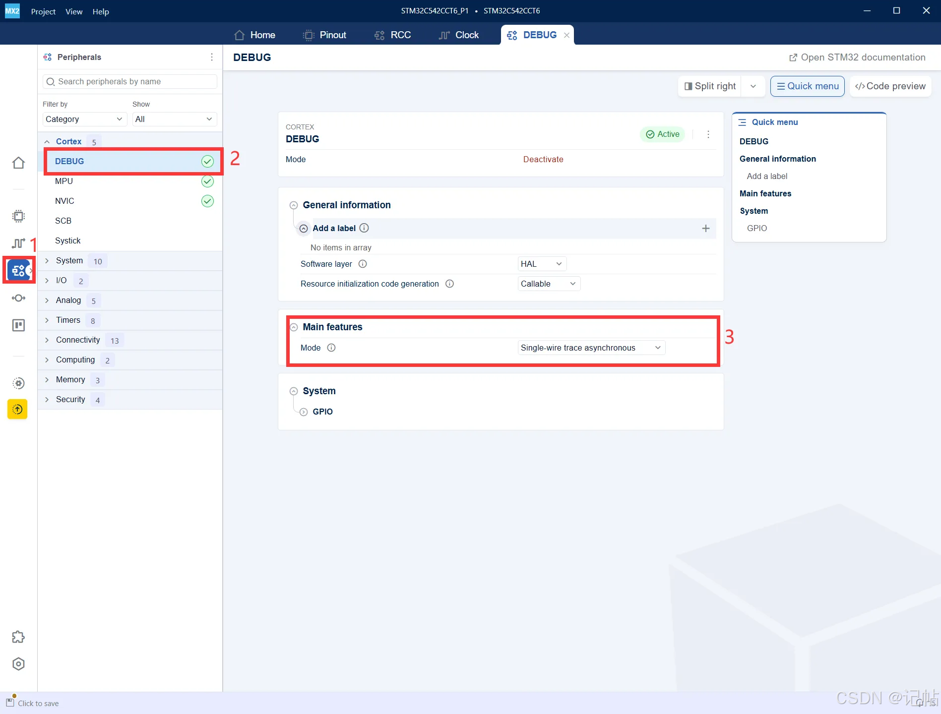

DEBUG配置
在 Peripherals 中选择 Cortex → DEBUG,将 Mode 配置为 Single-wire trace asynchronous,用于后续程序下载、在线调试和 Trace 调试功能。

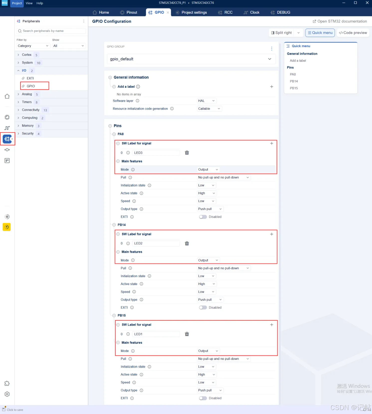

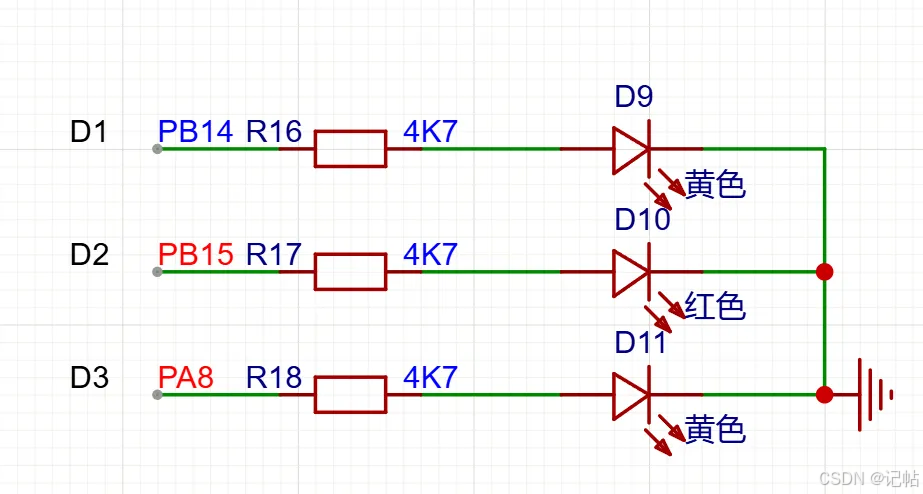

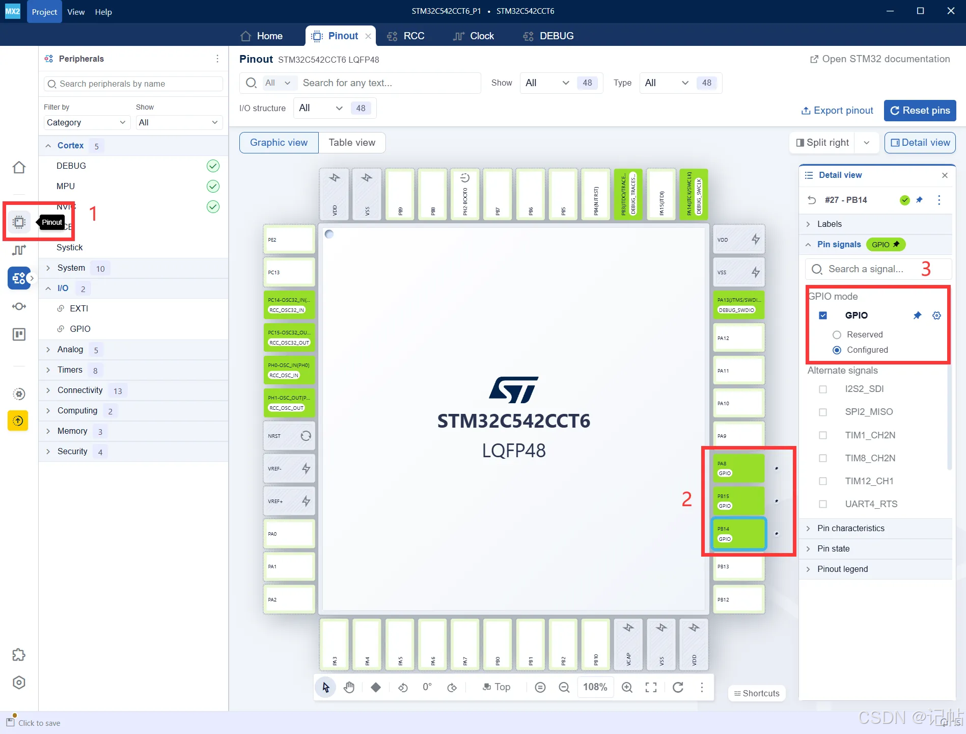

LED配置
查看原理图,对应LED分别为PA8,PB14,PB15。
led
  1. 点击左侧 Pinout 图标,进入芯片引脚配置界面
  2. 根据 LED 原理图,选择 PA8、PB14、PB15 三个引脚作为 GPIO 输出
  3. 在右侧 Pin signals 中选择 GPIO,并确认引脚状态为 Configured
led
  1. 进入 Peripherals 外设配置页面,选择 I/O → GPIO
  2. 分别展开 PA8、PB14、PB15 三个 GPIO 引脚配置项
  3. 为三个 LED 引脚添加 SW Label,并将 Mode 设置为 Output
led

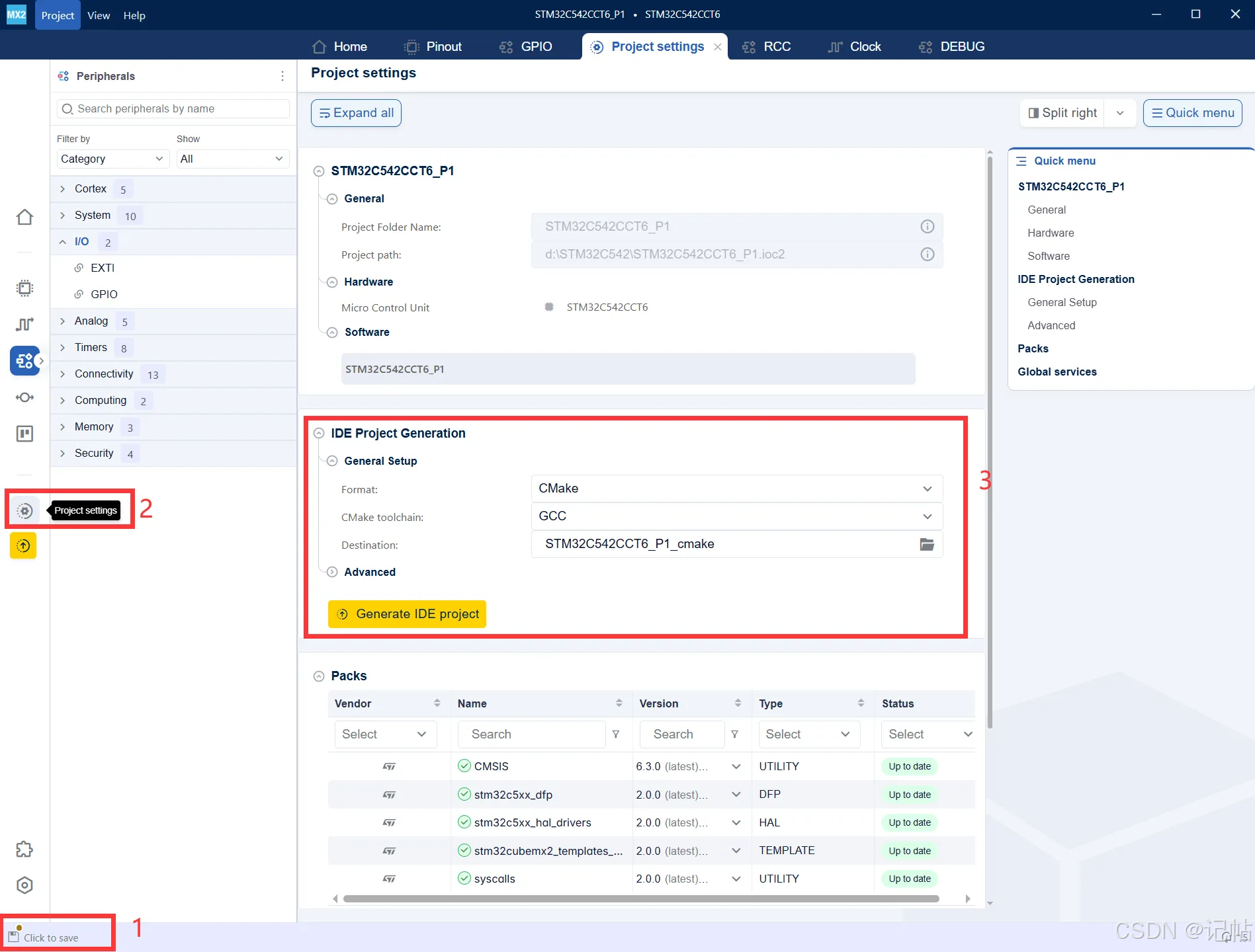

生成项目
  1. 修改配置后,左下角会提示 Click to save,需要先保存当前工程配置
  2. 点击左侧 Project settings,进入工程生成设置页面
  3. 在 IDE Project Generation 中选择工程格式和工具链,本例选择 CMake + GCC,然后点击 Generate IDE project 生成工程
    led

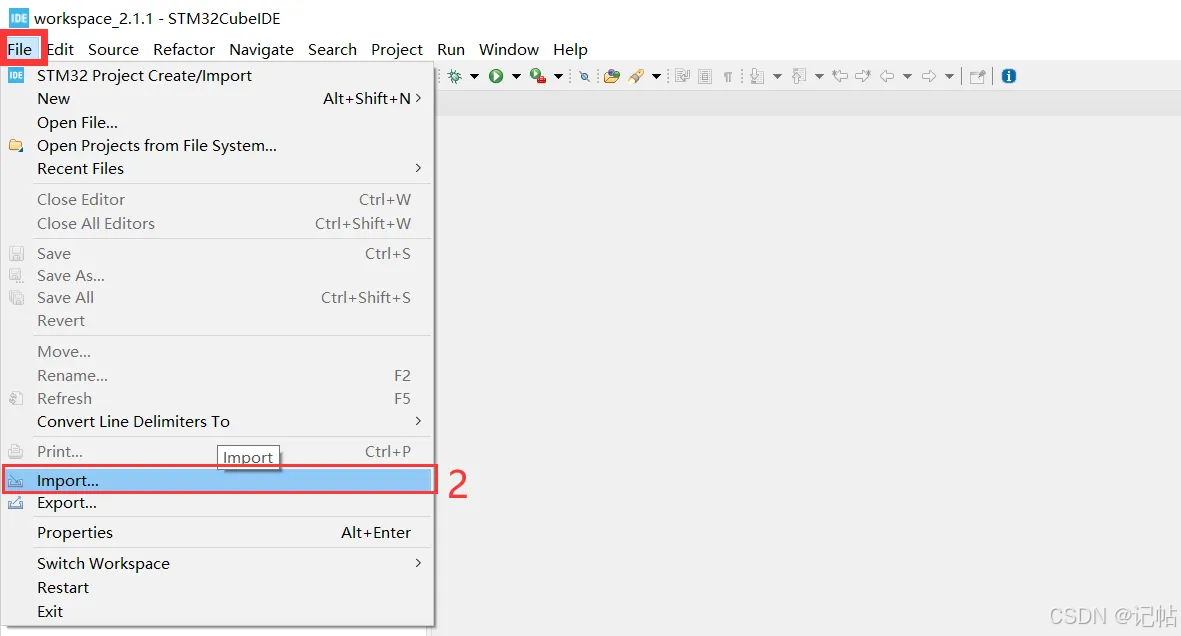

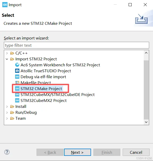

导入STM32CubeIDE
  1. 打开 STM32CubeIDE,点击菜单栏 File
  2. 选择 Import...,准备导入 STM32CubeMX2 生成的 CMake 工程
led
  1. 在 Import 窗口中展开 Import STM32 Project
  2. 选择 STM32 CMake Project
  3. 点击 Next,进入 CMake 工程路径选择页面

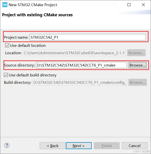

  1. Project name:填写导入到 STM32CubeIDE 中显示的工程名称
  2. Source directory:选择 STM32CubeMX2 生成的 CMake 工程目录
  3. 点击 Next,继续完成工程导入

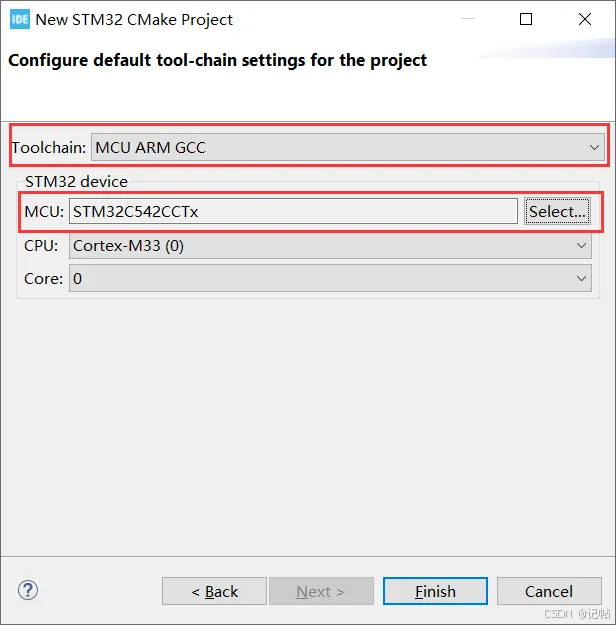

led
  1. Toolchain:选择 MCU ARM GCC,表示使用 ARM GCC 工具链进行编译
  2. MCU:确认芯片型号为 STM32C542CCTx,与前面 STM32CubeMX2 中选择的 MCU 保持一致
  3. CPU/Core:确认内核为 Cortex-M33,Core 为 0
  4. 点击 Finish,完成 CMake 工程导入

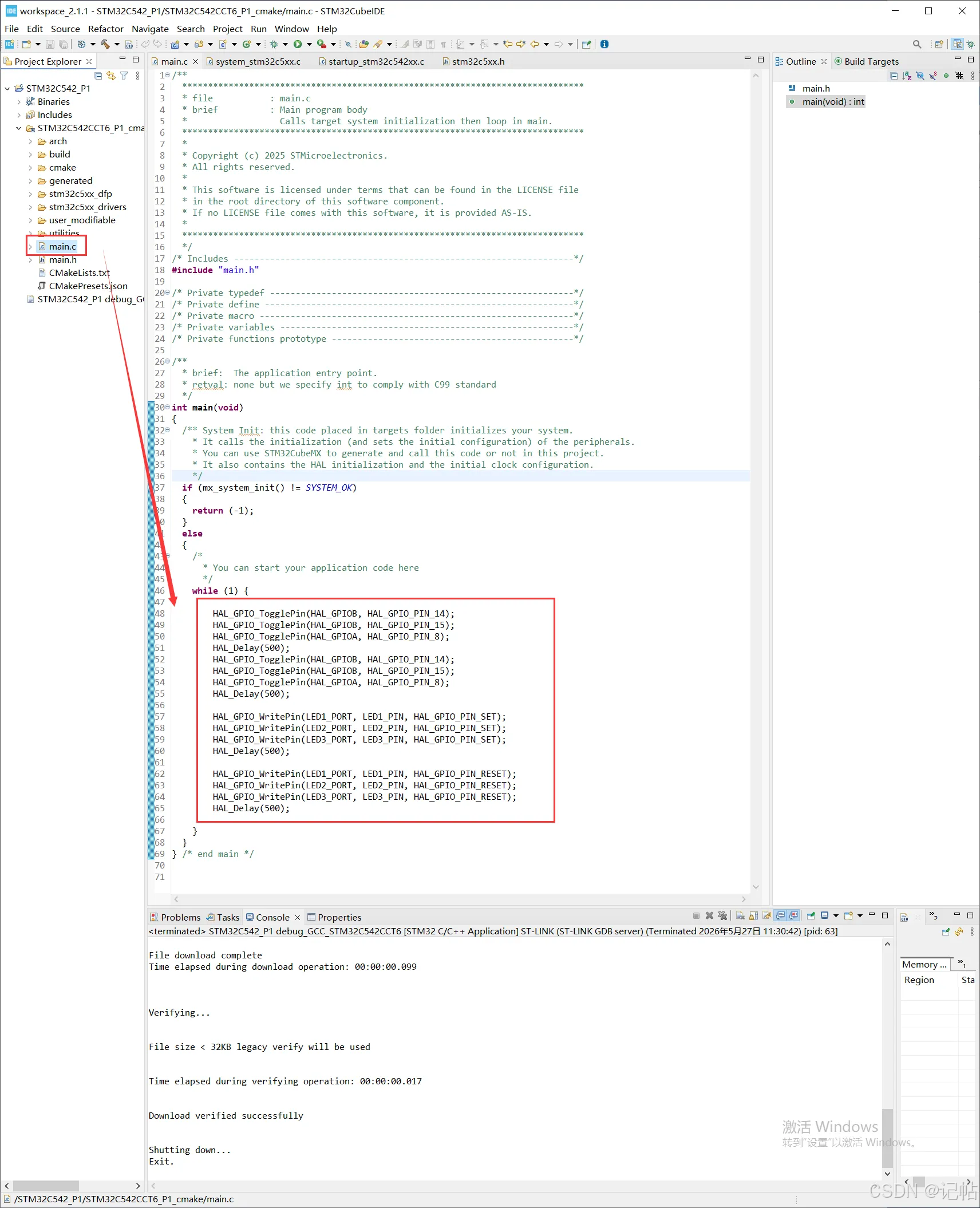

主程序
  1. 在 Project Explorer 中打开 main.c 文件
  2. 在 while(1) 主循环中添加 LED 控制代码
  3. 使用 HAL_GPIO_TogglePin() 或 HAL_GPIO_WritePin() 实现 LED 闪烁
  4. 底部 Console 显示 Download verified successfully,说明程序已成功下载到开发板
led
while (1) {
    	HAL_GPIO_TogglePin(HAL_GPIOB, HAL_GPIO_PIN_14);
    	HAL_GPIO_TogglePin(HAL_GPIOB, HAL_GPIO_PIN_15);
    	HAL_GPIO_TogglePin(HAL_GPIOA, HAL_GPIO_PIN_8);
    	HAL_Delay(500);
    	HAL_Delay(500);
