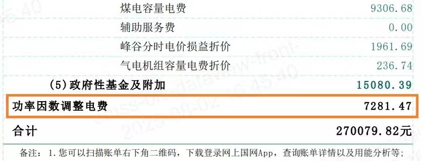

干配电维保十几年,经手大大小小光伏配套无功改造不少,上个月接到邻省一个光伏项目求助,老板月月被扣七八千块力调电费,前后折腾好久没头绪,逆变器、电容柜反复调试无果,找到我上门排查整改。

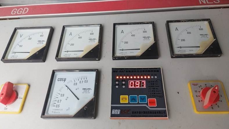

该厂区10kV变压器进线并网,光伏机组并网点接在变压器电网进线端,并非厂区低压负载侧。现场配备常规低压电容补偿柜及配套的功率因数补偿控制器。
现场故障现象:补偿控制器显示屏功率因数常年维持0.9以上,数据看着完全合格;但供电公司月度结算电表功率因数严重偏低,接连产生大额力调罚金。前期安装光伏的施工方试过调整逆变器参数,设置固定无功输出兜底补偿,本想补上无功缺口,反倒出新毛病。
车间生产负荷早晚波动大,白天生产设备满载、晚间只剩零星照明用电,逆变器固定无功输出没法跟着负荷变化。用电高峰无功缺额补不上,低谷时段又出现无功过补倒送电网,功率因数忽高忽低,罚款非但没停,部分时段光伏发电效率还受牵制,业主不愿改动并网接线位置,施工方陷入两难。

常规无功补偿控制器依靠进线电流、电压采样计算功率因数,本项目光伏从变压器高压侧并入电网,光伏所发有功电能直接走变压器进线送入电网,完全绕开低压补偿柜的电流采样互感器。
简单来讲,补偿控制器只能采集外网进线有功,看不见光伏发出的大量有功功率,内部运算逻辑出现根本性误判。控制器按照采集到的少量外网有功投切电容器,自我判定补偿到位;可供电局计量电表装在变压器总进线处,统计变压器全部进出电量(含光伏发电量),两套设备统计基数不一样,数据自然出现巨大偏差。

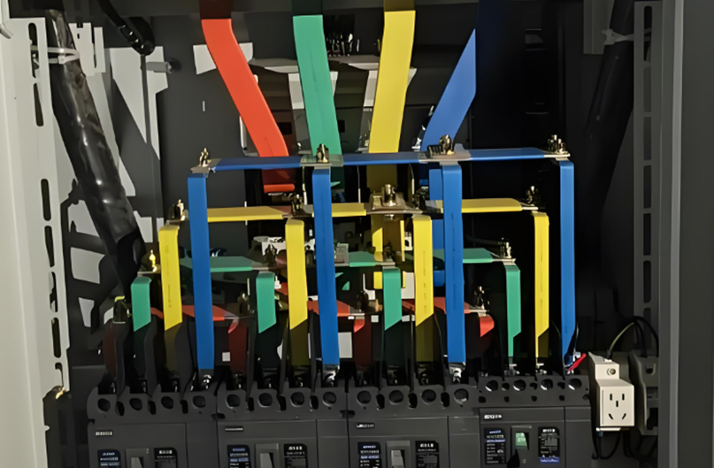

业主明确因为土建、审批原因,不允许挪动光伏并网点,更改并网施工成本过高,另外高压电表距补偿柜距离超过100米。结合现场工况,我推荐采用光伏专用最佳无功模式控制方案,整改仅两步实操:
1. 关停全部光伏机组的无功调节功能,逆变器恢复纯有功发电模式,不再参与无功调节,从根源避免无功乱输出影响发电量。
2. 原有电容柜电抗器、电容器硬件全部保留,替换启用适配光伏工况的最佳无功控制模式,由新控制器全权管控电容投切。
这款控制模式跳出传统依靠有功采样计算补偿的逻辑,不用采集光伏侧电流,实时监测厂区整体无功损耗,动态计算全系统无功缺额,按需投切电容。改造当天试运行,全天分段记录电表与补偿装置数据,变压器进线电表功率因数稳定控制在 0.95~0.98 区间,补偿柜显示数值和供电局计量数据保持一致。
