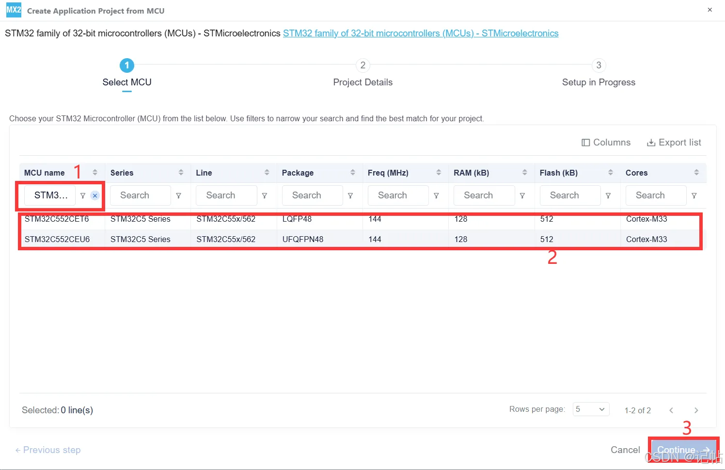

用STM32CUBEMX2生成例程,这里使用MCU为STM32C552CET6/STM32C552CEU6。
  1. 打开 STM32CubeMX2 后,进入 Home 首页
  2. 点击 MCU,基于具体芯片型号创建工程
    led
在 MCU name 中输入STM32C552CET6/STM32C552CEU6,选择对应的 STM32C5 芯片型号后,点击 Continue 进入下一步工程配置。

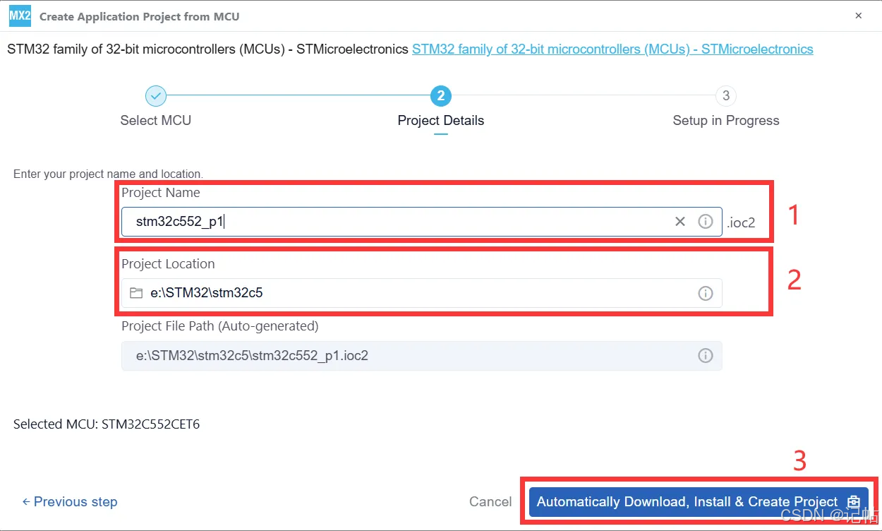

填写工程名称和保存路径后,点击 “Automatically Download, Install & Create Project”,STM32CubeMX2 会自动下载所需软件包并创建工程。

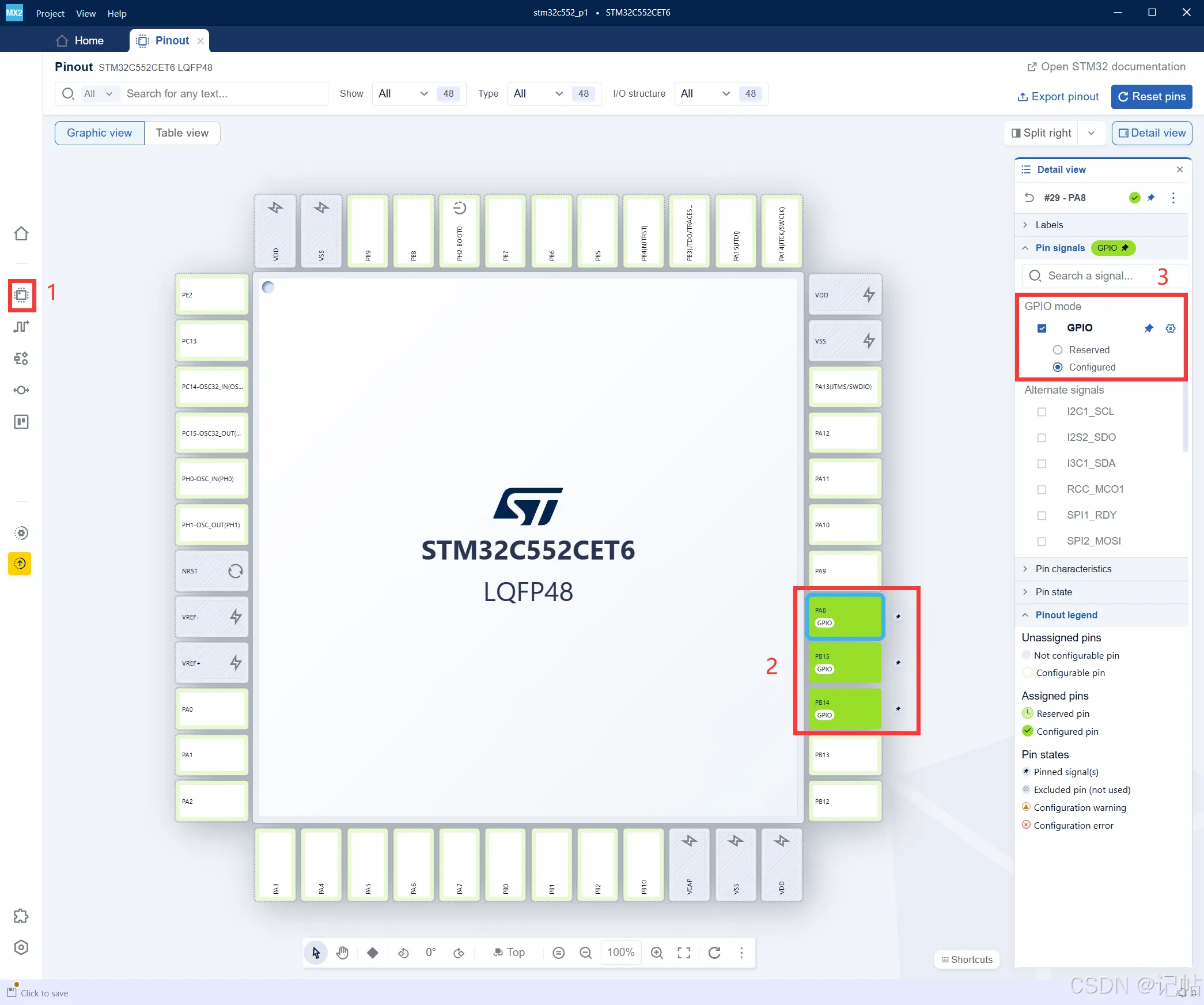

  1. 点击左侧 Pinout 图标,进入芯片引脚配置界面
  2. 根据 LED 原理图,选择 PA8、PB14、PB15 三个引脚作为 GPIO 输出
  3. 在右侧 Pin signals 中选择 GPIO,并确认引脚状态为 Configured

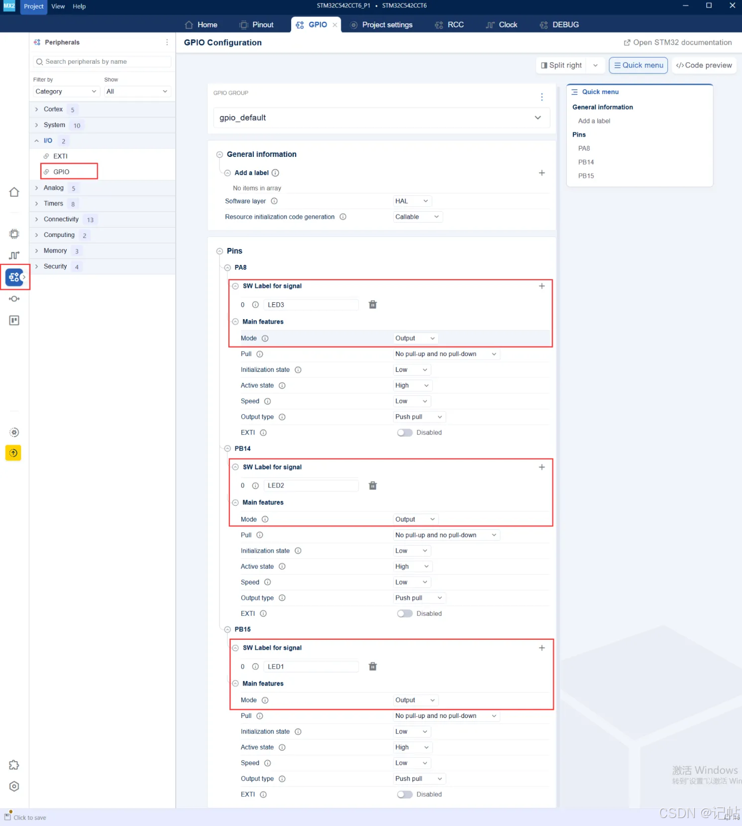

  1. 进入 Peripherals 外设配置页面,选择 I/O → GPIO
  2. 分别展开 PA8、PB14、PB15 三个 GPIO 引脚配置项
  3. 为三个 LED 引脚添加 SW Label,并将 Mode 设置为 Output

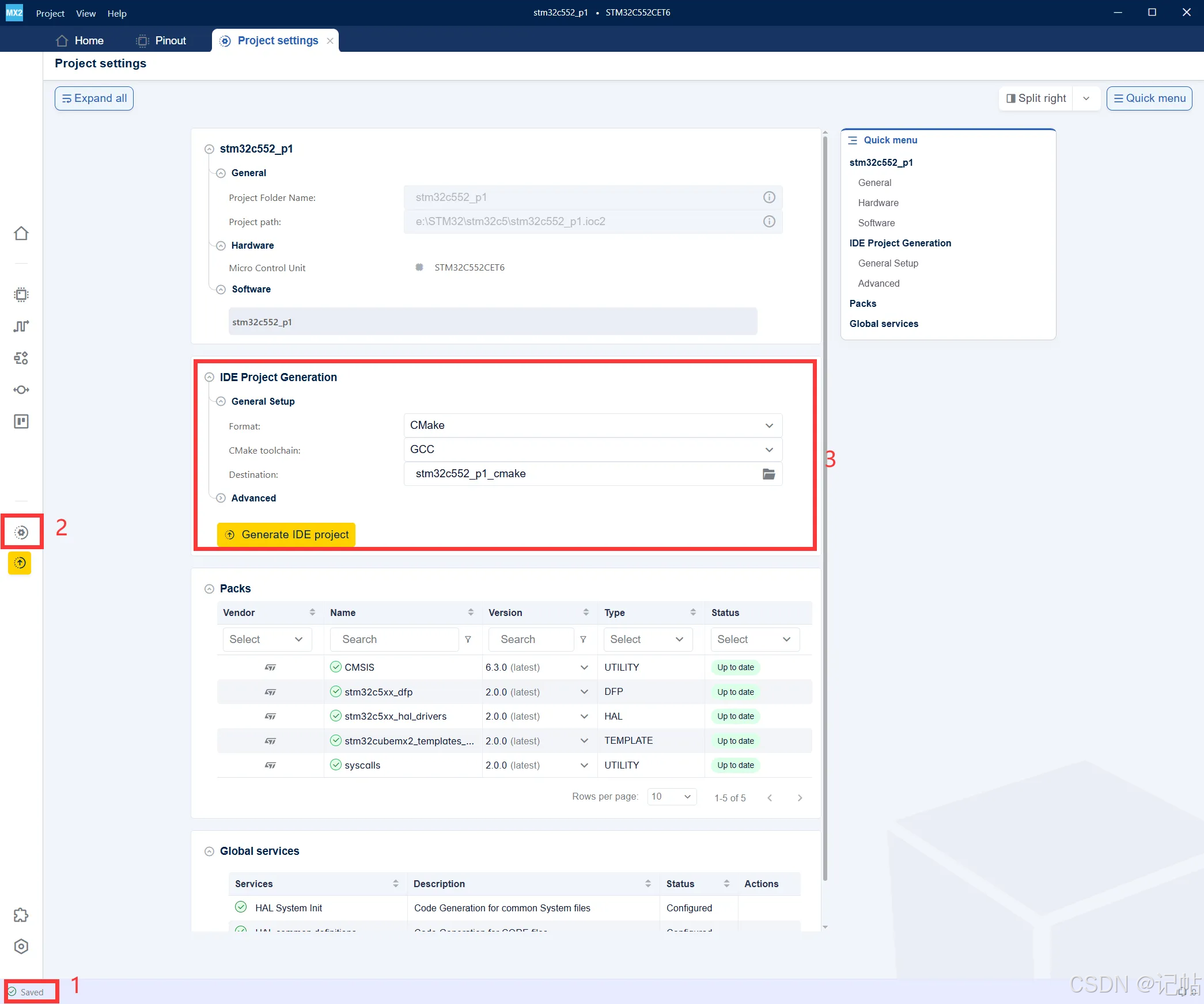

生成项目
  1. 修改配置后,左下角会提示 Click to save,需要先保存当前工程配置
  2. 点击左侧 Project settings,进入工程生成设置页面
  3. 在 IDE Project Generation 中选择工程格式和工具链,本例选择 CMake + GCC,然后点击 Generate IDE project 生成工程
    led

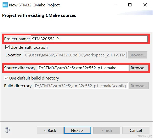

  1. Project name:填写导入到 STM32CubeIDE 中显示的工程名称
  2. Source directory:选择 STM32CubeMX2 生成的 CMake 工程目录
  3. 点击 Next,继续完成工程导入

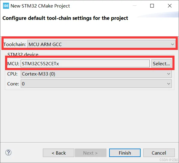

  1. Toolchain:选择 MCU ARM GCC,表示使用 ARM GCC 工具链进行编译
  2. MCU:确认芯片型号为 STM32C552CETx,与前面 STM32CubeMX2 中选择的 MCU 保持一致
  3. CPU/Core:确认内核为 Cortex-M33,Core 为 0
  4. 点击 Finish,完成 CMake 工程导入
