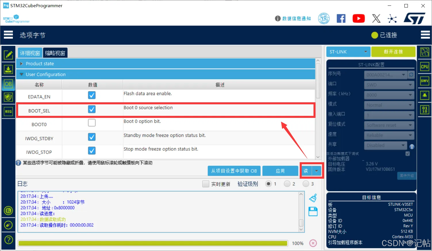

查看BOOT_SEL
代码配置 BOOT_SEL 后,在 STM32CubeProgrammer 中读取验证 。 程序中调用 Configure_BOOT_SEL(1) 后,芯片复位并重新加载 Option Bytes。随后使用 STM32CubeProgrammer 连接目标板,进入 Option Bytes → User Configuration 页面,点击 Read 读取当前选项字节配置,可以看到 BOOT_SEL 已被勾选,说明 BOOT_SEL 已成功配置为 1,即 BOOT0 信号来源为外部 BOOT0 引脚。

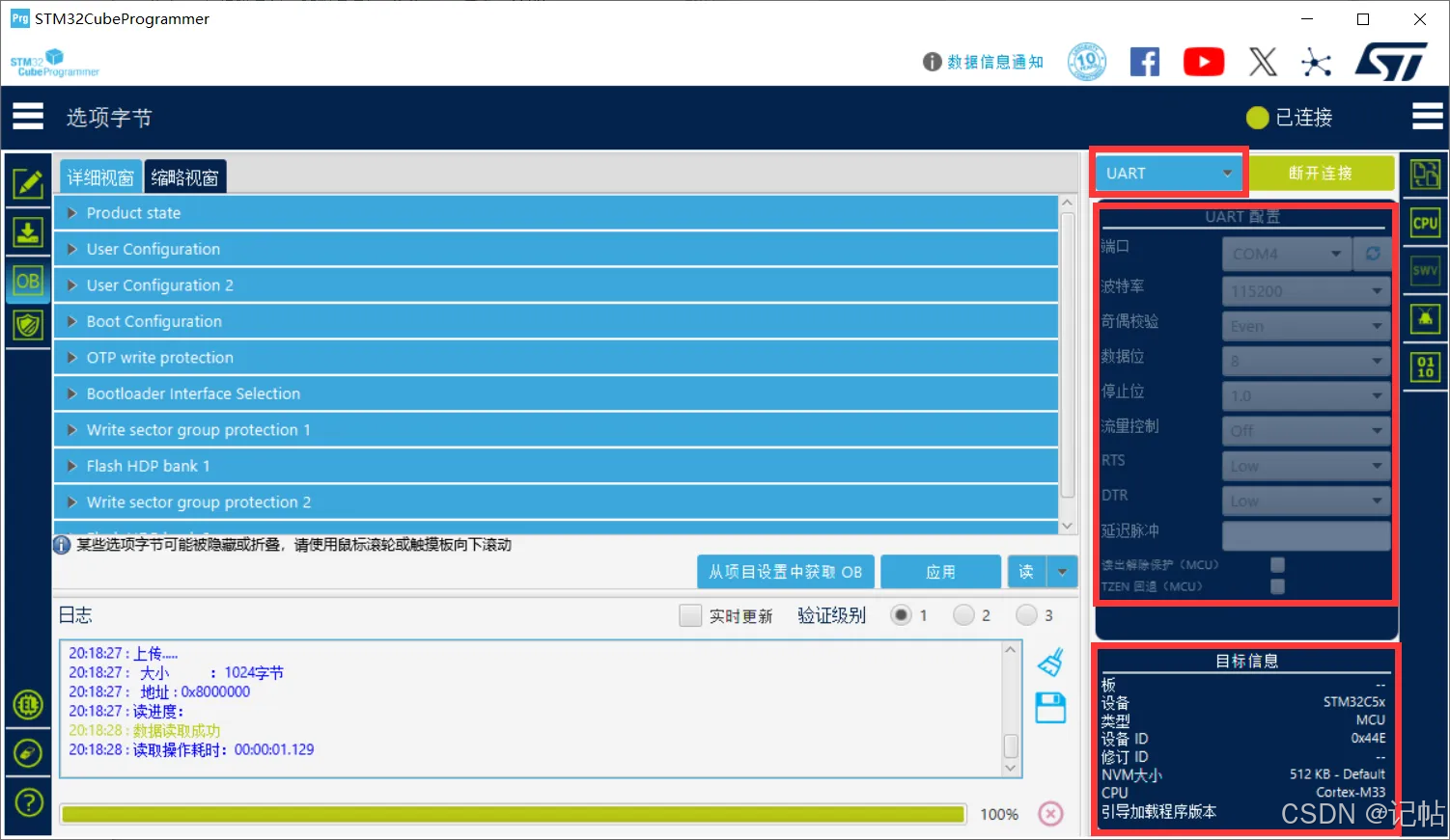

打开STM32CubeProgrammer,设置为UART烧录模式。
  1. 连接方式选择 UART,表示通过串口方式连接 STM32C5 Bootloader
  2. UART 参数配置:选择对应 COM 口,波特率 115200,偶校验 Even,8 数据位,1 停止位
  3. 目标信息区域显示芯片系列为 STM32C53x/542,说明已经通过 Bootloader 识别到目标芯片
  4. 左侧内存窗口成功读取 0x08000000 地址内容,日志显示 Data read successfully,说明 UART Bootloader 通信正常

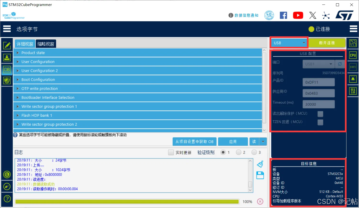

将BOOT0接入3V3中。 BOOT0可以通过CN2跳线帽进行设置。
STM32
AN2606 中 USB DFU Bootloader 接口说明。STM32C531xx / C532xx / C542xx 进入 System Memory Bootloader 后支持 USB DFU,USB_DM 使用 PA11,USB_DP 使用 PA12。硬件预留 USB 接口后,可通过 STM32CubeProgrammer 的 USB 模式进行 DFU 下载。
STM32
TYPE-C已经接入到PA11和PA12。
STM32
通过 USB DFU 连接 STM32C5 Bootloader。BOOT0 拉高复位后,STM32CubeProgrammer 选择 USB 接口,可成功识别 STM32C53x/542 并读取 Flash 数据,说明芯片已进入系统 Bootloader,USB DFU 通信正常。
