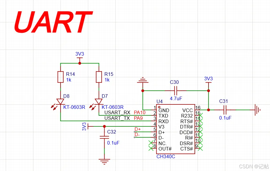

串口配置
查看原理图,PA9和PA10设置为开发板的串口。

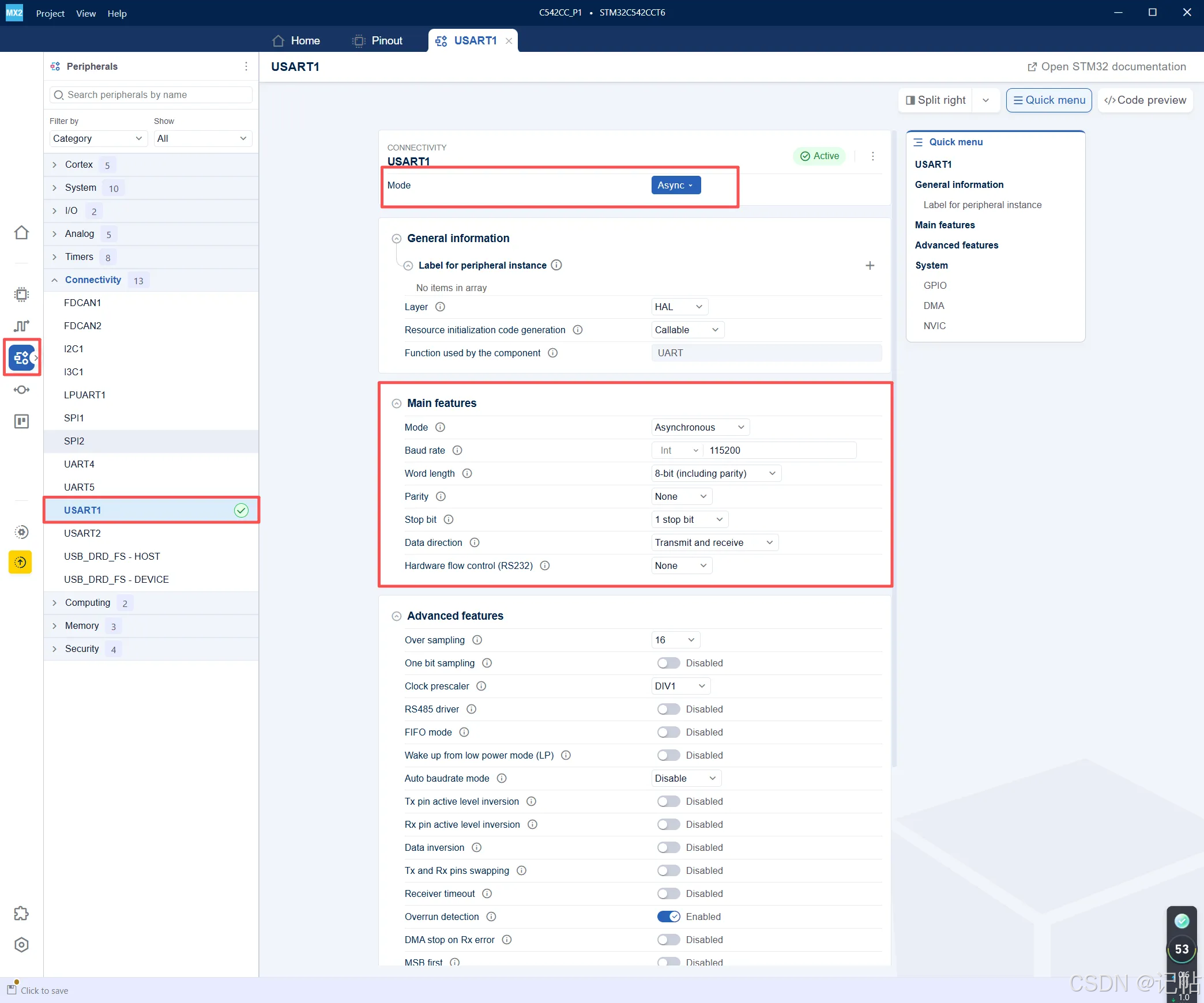

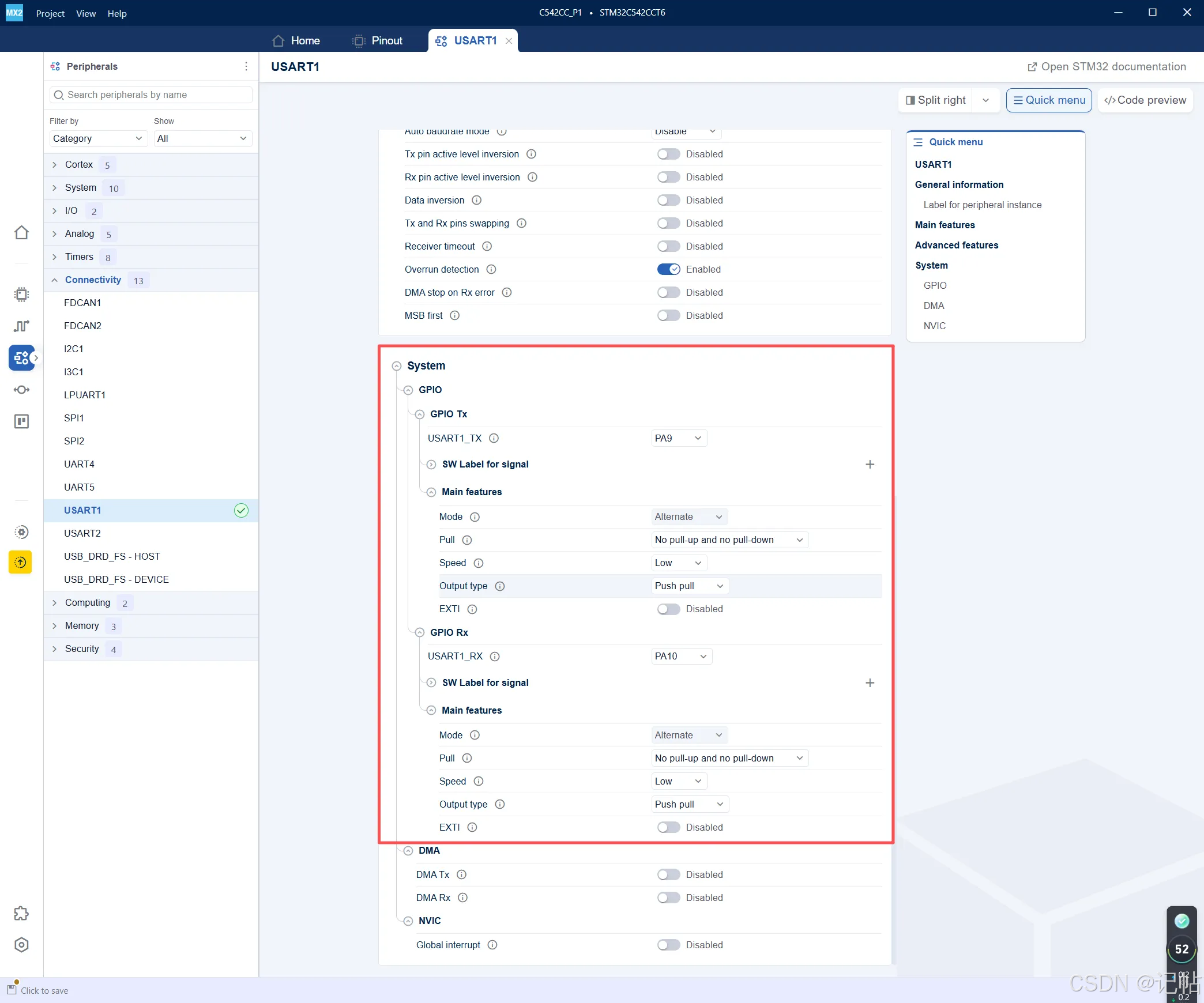

  1. 在左侧 Peripherals 中选择 Connectivity → USART1
  2. Mode 选择 Async,表示配置为异步串口模式
  3. Function used by the component 显示为 UART,说明 USART1 在异步模式下使用 UART HAL 驱动
  4. 串口参数配置为:115200 波特率、8 位数据位、无校验、1 位停止位、收发模式
串口
  1. GPIO Tx:USART1_TX 选择 PA9
  2. GPIO Rx:USART1_RX 选择 PA10
  3. PA9 / PA10 均配置为 Alternate 复用功能模式
  4. Pull 选择 No pull-up and no pull-down,Output type 选择 Push pull,Speed 选择 Low
串口

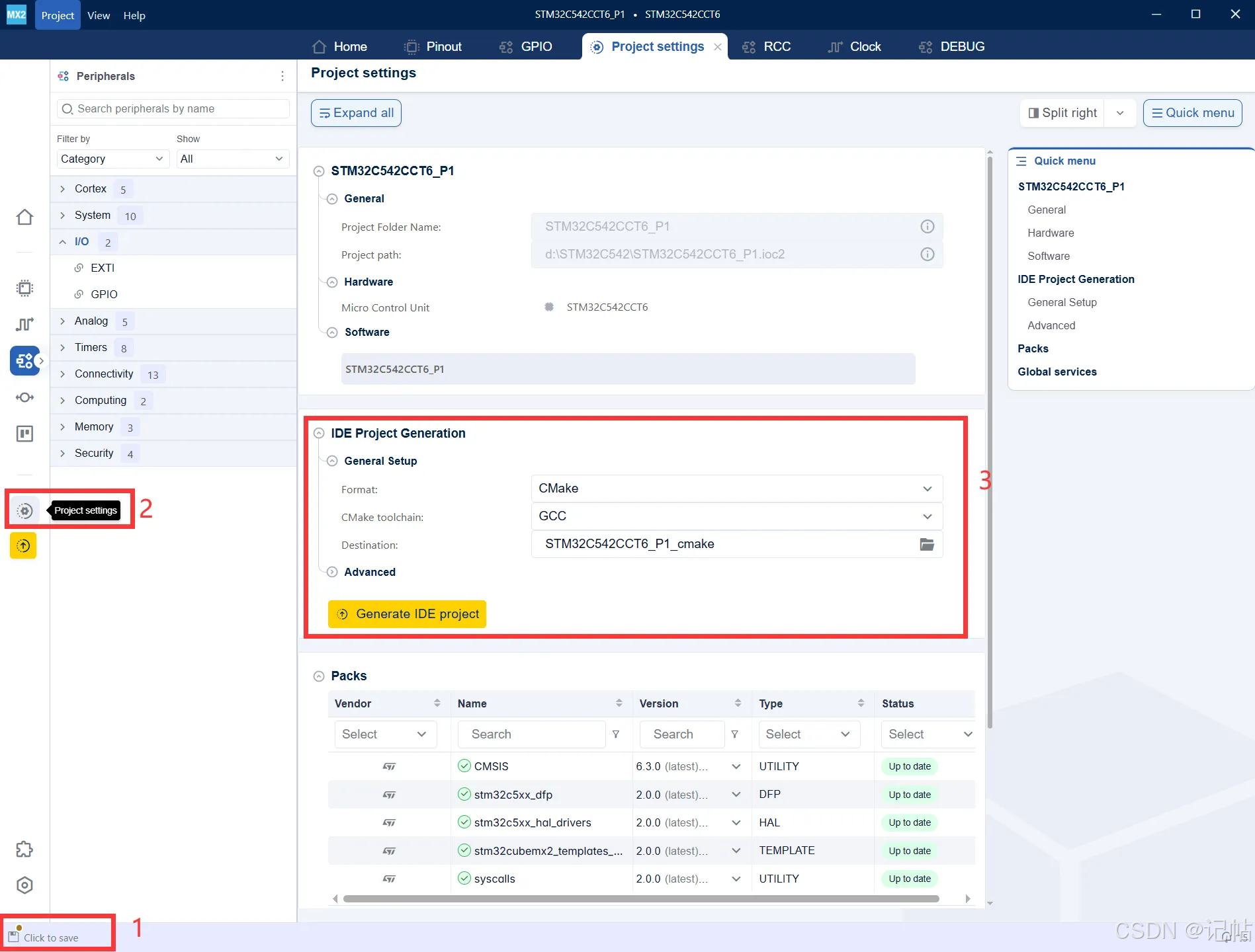

生成项目
  1. 修改配置后,左下角会提示 Click to save,需要先保存当前工程配置
  2. 点击左侧 Project settings,进入工程生成设置页面
  3. 在 IDE Project Generation 中选择工程格式和工具链,本例选择 CMake + GCC,然后点击 Generate IDE project 生成工程
串口

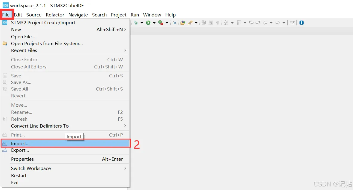

导入STM32CubeIDE
  1. 打开 STM32CubeIDE,点击菜单栏 File
  2. 选择 Import...,准备导入 STM32CubeMX2 生成的 CMake 工程
串口

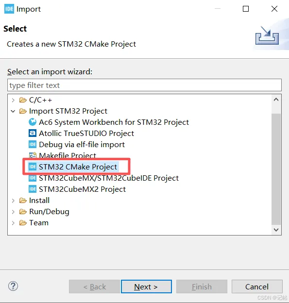

  1. 在 Import 窗口中展开 Import STM32 Project
  2. 选择 STM32 CMake Project
  3. 点击 Next,进入 CMake 工程路径选择页面
串口

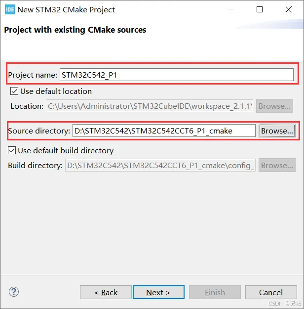

  1. Project name:填写导入到 STM32CubeIDE 中显示的工程名称
  2. Source directory:选择 STM32CubeMX2 生成的 CMake 工程目录
  3. 点击 Next,继续完成工程导入

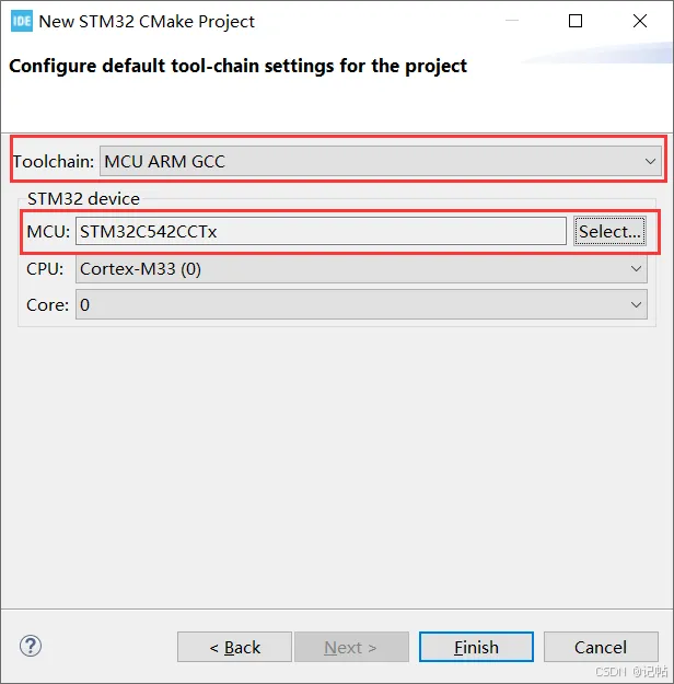

  1. Toolchain:选择 MCU ARM GCC,表示使用 ARM GCC 工具链进行编译
  2. MCU:确认芯片型号为 STM32C542CCTx,与前面 STM32CubeMX2 中选择的 MCU 保持一致
  3. CPU/Core:确认内核为 Cortex-M33,Core 为 0
  4. 点击 Finish,完成 CMake 工程导入
串口

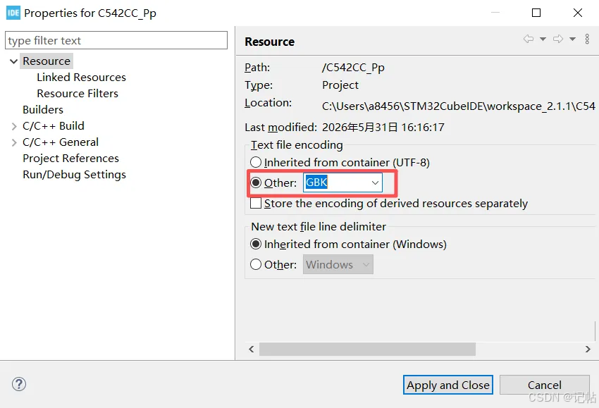

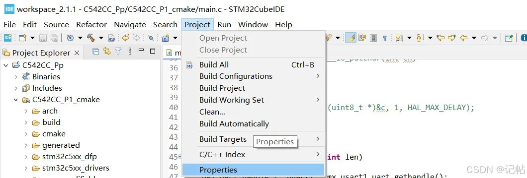

设置工程编码
  1. 在 Project Explorer 中选中当前工程
  2. 点击菜单栏 Project
  3. 选择 Properties,进入工程属性设置
串口
  1. 在工程属性中选择 Resource
  2. Text file encoding 选择 Other
  3. 编码格式输入 GBK
  4. 点击 Apply and Close 保存设置

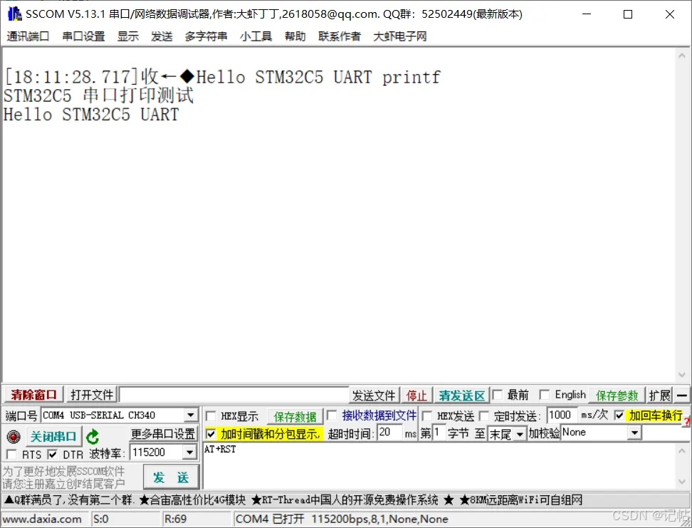

串口打印测试
在 mx_system_init() 初始化完成后,可以直接调用 printf() 进行串口打印测试
hal_uart_handle_t *huart1 = mx_usart1_uart_gethandle();
printf("Hello STM32C5 UART printfrn");
printf("STM32C5 串口打印测试rn");
char msg[] = "Hello STM32C5 UARTrn";
HAL_UART_Transmit(huart1, msg, strlen(msg), 1000);
