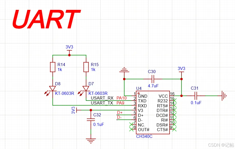

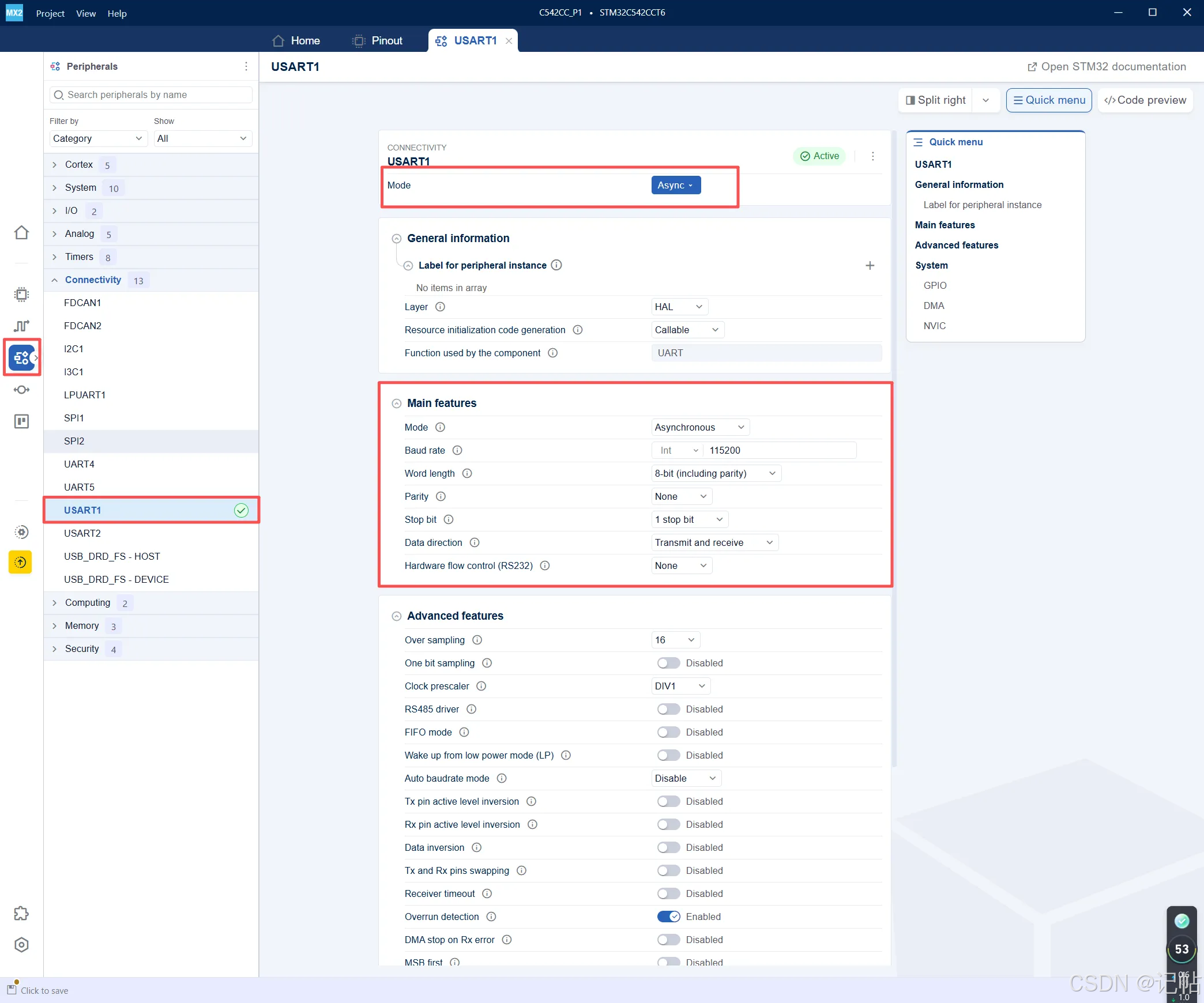

串口配置
查看原理图,PA9和PA10设置为开发板的串口。
S
S
  1. 在左侧 Peripherals 中选择 Connectivity → USART1
  2. Mode 选择 Async,表示配置为异步串口模式
  3. Function used by the component 显示为 UART,说明 USART1 在异步模式下使用 UART HAL 驱动
  4. 串口参数配置为:115200 波特率、8 位数据位、无校验、1 位停止位、收发模式
S

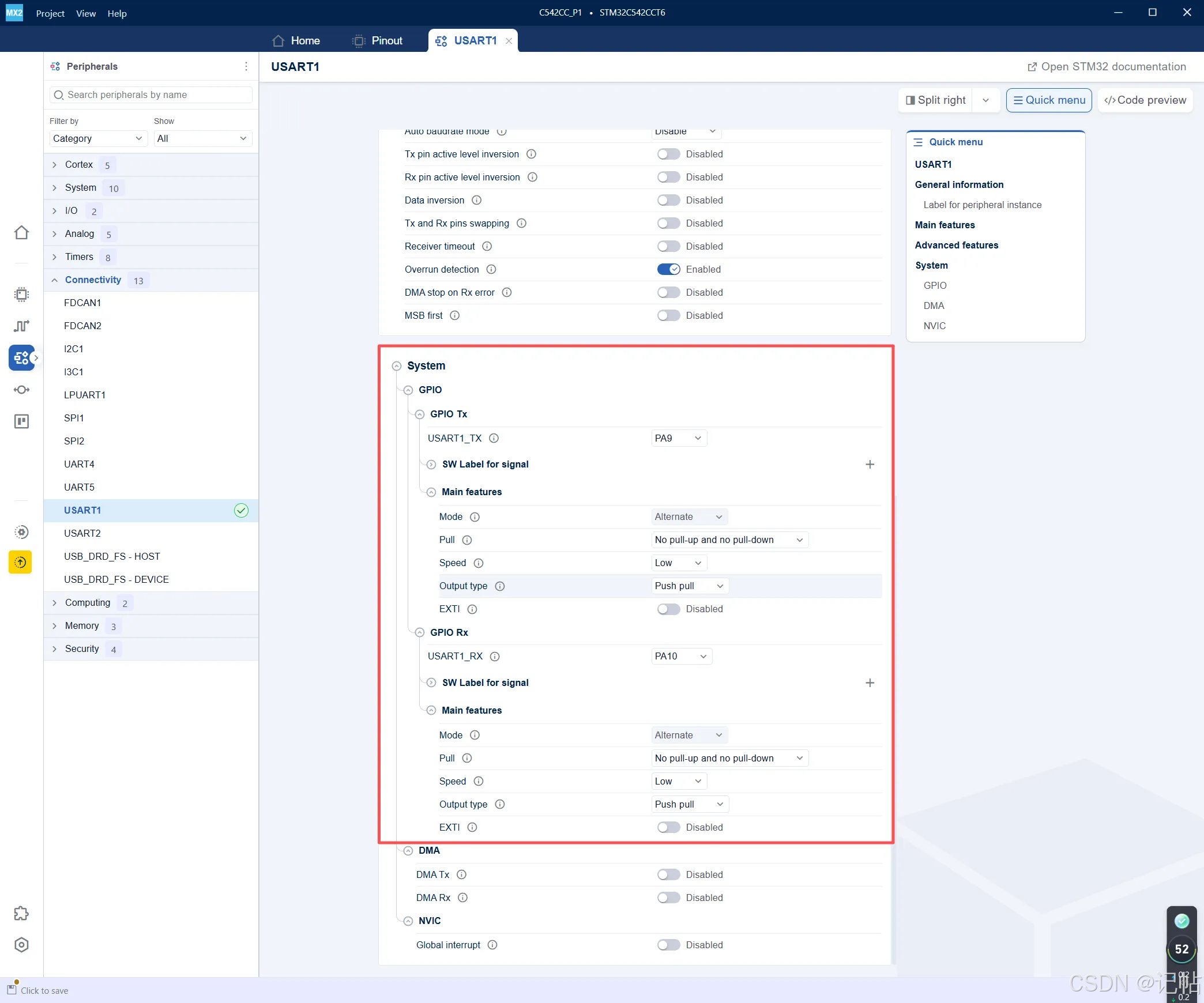

  1. GPIO Tx:USART1_TX 选择 PA9
  2. GPIO Rx:USART1_RX 选择 PA10
  3. PA9 / PA10 均配置为 Alternate 复用功能模式
  4. Pull 选择 No pull-up and no pull-down,Output type 选择 Push pull,Speed 选择 Low
S

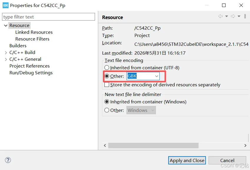

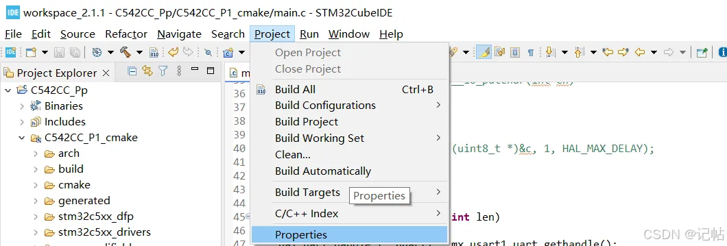

设置工程编码
  1. 在 Project Explorer 中选中当前工程
  2. 点击菜单栏 Project
  3. 选择 Properties,进入工程属性设置
S
5. 在工程属性中选择 Resource
6. Text file encoding 选择 Other
7. 编码格式输入 GBK
8. 点击 Apply and Close 保存设置

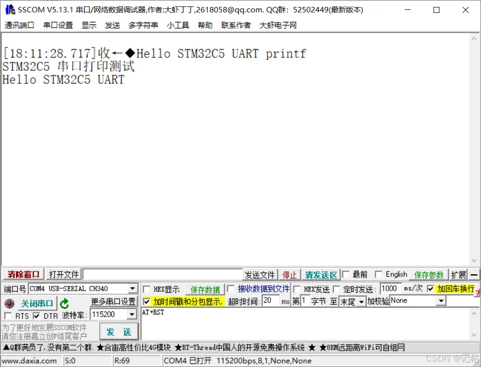

串口打印测试
在 mx_system_init() 初始化完成后,可以直接调用 printf() 进行串口打印测试
hal_uart_handle_t *huart1 = mx_usart1_uart_gethandle();
printf("Hello STM32C5 UART printfrn"); printf("STM32C5 串口打印测试rn"); char msg[] = "Hello STM32C5 UARTrn";
HAL_UART_Transmit(huart1, msg, strlen(msg), 1000);
演示
