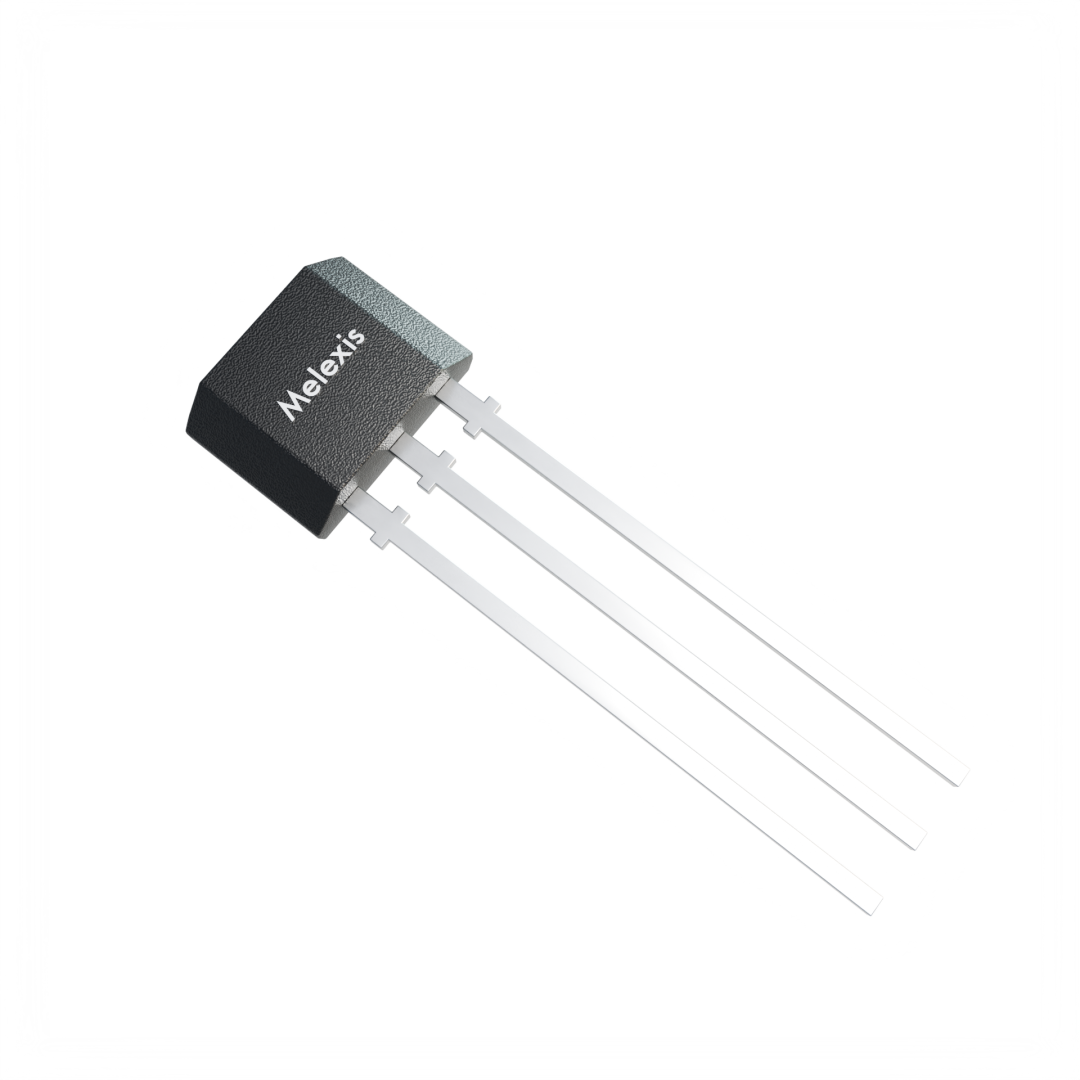

▲ MLX92344产品图

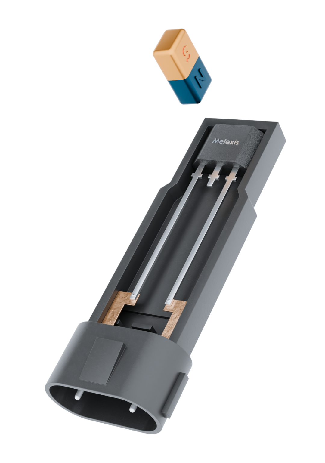

▲ 无PCB设计图
器件参数(包括开关阈值、电流输出、诊断行为及输出状态数量)均通过片上非易失性存储器进行配置,使MLX92344能够针对不同的磁铁几何形状、机械公差和系统架构进行优化。终端产线编程(EoL)允许工程师消除组装中的机械公差,从而实现极高的检测精度。MLX92344的部分料号还提供IMC技术,能够检测侧向磁场分量,在磁铁布置和机械设计方面提供更大的灵活性。
