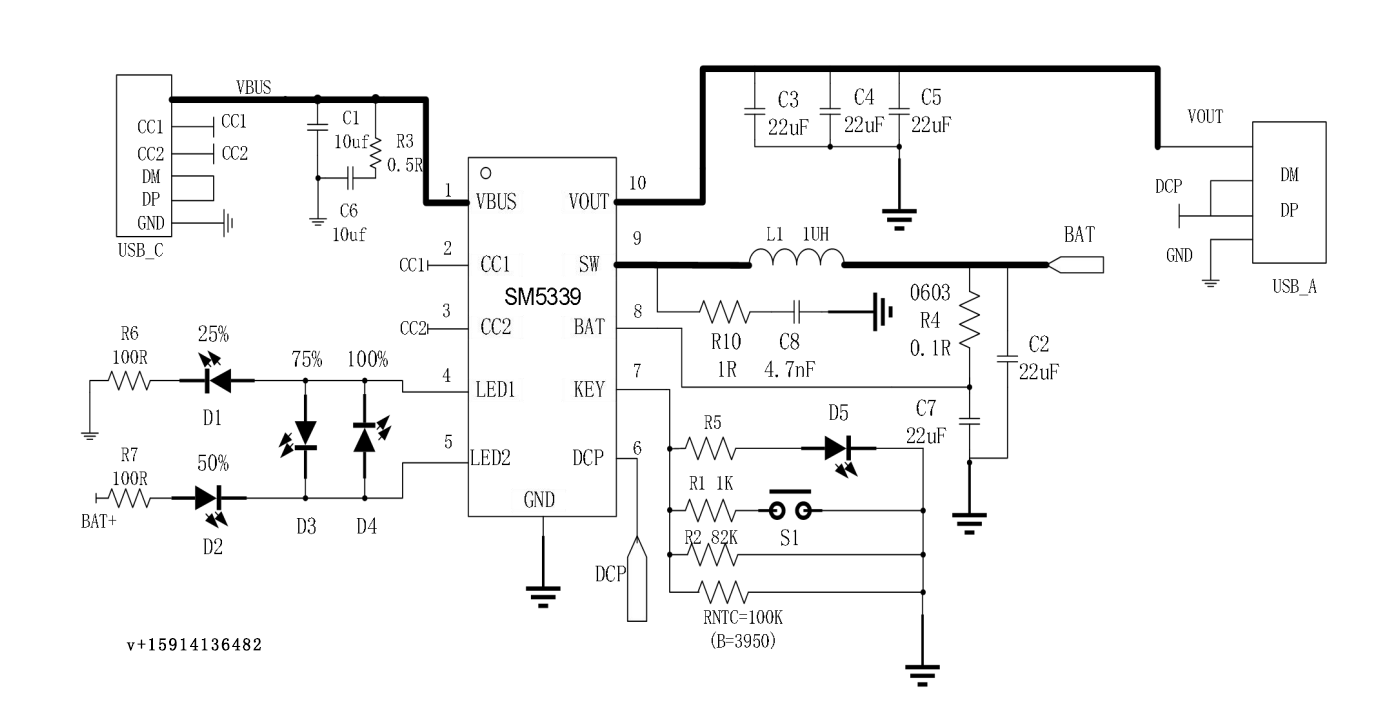

二、照明驱动:不用外接MOS,直接点灯
这是SM5339在应急照明应用中最大的差异化亮点。
KEY引脚内部可输出35mA电流驱动单颗照明LED。设计时只需要将LED阳极接BAT(串100Ω限流电阻),阴极直接接KEY引脚即可。长按按键(>2s)即可开关照明灯。
这个设计在TWS充电仓或普通移动电源中或许只是“锦上添花”,但在应急手电筒产品中,它是“本分”。SM5339连这颗照明驱动都集成了,方案可以省掉一颗LED驱动芯片和一个外置MOS管。
设计注意事项:照明LED的阳极接BAT(电池正极),而非VOUT(5V升压输出)。因为应急灯需要在关掉升压输出(不对外充电)的情况下仍然点亮照明灯。通过按键长按控制照明开关,与短按开关输出是两个独立通道。

SM5339内部集成了完整的Type-C DRP逻辑。插充电器时自动识别为充电模式(Sink),插手机时自动切换为放电模式(Source)。无需用户区分输入输出口,也不需要外挂协议芯片。硬件上只需在CC1、CC2各接一颗100kΩ电阻到VBUS即可。
此外,芯片还集成了BC1.2 DCP识别功能,通过D+/D-线路自动匹配苹果2.4A和三星设备,使连接上的手机获得最大充电电流。

SM5339的KEY引脚同时承担按键检测、照明驱动和NTC温度检测三项功能,通过时分复用实现。
NTC配置:KEY引脚内部输出20μA恒流,外部并联82kΩ电阻和100kΩ热敏电阻(B=3950),芯片通过检测该引脚电压判断电池温度。
温度保护阈值如下:
充电状态下:KEY引脚电压低于0.56V(对应电池温度>45℃)或高于1.32V(对应<0℃)→ 停止充电。
放电状态下:KEY引脚电压低于0.43V(对应电池温度>55℃)或高于1.52V(对应<-20℃)→ 停止放电。
不使用NTC时,KEY引脚直接接51kΩ到地即可。
按键逻辑也灵活可选。以H模式为例:短按(50ms~2s)开启升压输出,双击(<1s内两次)关闭输出和照明,长按(>2s)开关照明灯。符合多数应急照明产品的交互习惯——单击启动充电宝功能,长按亮灯。

七、设计建议:如何用SM5339打造一款应急手电筒产品?
硬件选型清单
元件规格说明
电感 L1.0μH,CD75封装,Isat>6.5A必须CD75以上,否则升压效率低
输入电容22μF/10V ×2,X5R/X7RVBUS端并联,降低ESR
输出电容22μF/10V ×2,X5R/X7RVOUT端并联
BAT电容47μF + 0.1μF紧贴BAT引脚
RC吸收2Ω + 2.2nF紧贴SW引脚
CC电阻100kΩ ×2CC1/CC2到VBUS
KEY脚网络51kΩ(无NTC)或82kΩ+100kΩ NTC(B=3950)并联有NTC时需严格匹配
照明LED单颗2835/3528,串100Ω限流阳极接BAT,阴极接KEY
PCB布局要点(规格书第16条)
EPAD多过孔接地
BAT电容紧贴BAT引脚,走线顺序为BAT→电容→电阻→电池正极
RC吸收网络紧贴SW引脚放置
电感下方避免敏感信号(如CC线、D+/-)
大电流走线(BAT、VOUT、GND)宽度≥2mm
设计注意事项
电池容量适配:应急灯电池容量通常较小(1000~5000mAh),充电电流保持2.4A上限可能过剩,但芯片自适应调节会自动降流,无需额外配置。
转灯电压匹配:应急灯常用容量型电芯,放电平台与动力型不同,建议订货时与厂家确认转灯电压曲线,选择最匹配的电芯放电平台。
NTC配置:应急灯常置于户外或车内暴晒,NTC保护尤为重要,建议标配热敏电阻。
外壳散热:ESOP10封装EPAD需要在大电流(>1.5A持续放电)时辅助散热,但应急灯用户很少长时间用2A以上给手机充电,散热压力通常不大。
半导体SM5339-典型应用电路图▲
