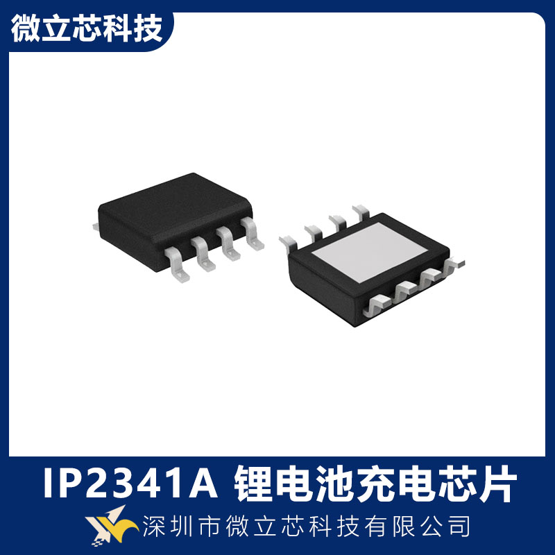

IP2341A微立芯内置功率MOS的5V多串锂电池异步升压充电芯片
      英集芯IP2341A是一款支持5V输入异步升压型多串锂电池专用充电管理IC,适用于4~6串锂电/磷酸铁锂电池充电方案,凭借精简的外围设计、良好的成本优势和完善的安全防护,成为便携音箱、电动工具、小家电、户外个护产品常用的电源方案芯片。芯片采用ESOP8贴片封装、内置功率MOS,集成升压变换、恒流恒压充电、多重保护等功能,单颗芯片即可搭建完整多串电池充电回路,有效降低产品BOM成本与PCB布板面积。

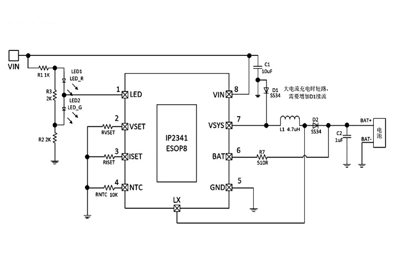

     1、精简的外围设计,降本增效
     采用异步升压拓扑,省去同步驱动MOS配套电路,外围仅需电感、阻容等少量元器件,对比分立方案可减少30%以上物料,适配消费电子低成本量产需求,ESOP8小封装可良好适配紧凑型产品结构设计。
     2、充电参数灵活可调
     芯片搭载ISET、VSET双配置引脚:ISET外接电阻可自由设定输入恒流充电电流,VSET引脚通过分压电阻修改电池满充截止电压,灵活匹配三元锂、铁锂不同电芯规格,一款芯片兼容多款产品开发。同时支持0V空电池涓流预充,解决深度亏电电池无法起充的问题,有助于延长电芯循环寿命。
     3、自适应负载适配,保护适配器
     内置自适应输入限流算法,实时侦测适配器带载能力,动态自动下调充电电流,避免小功率适配器出现过载或输出中断,兼容市面5V1A~5V2A通用USB充电头,提升终端产品通用性。

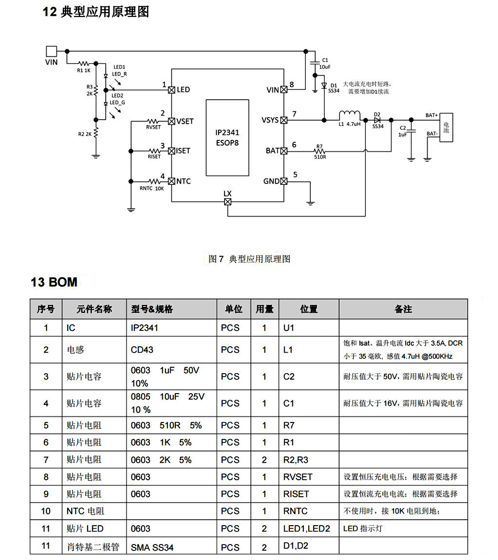

     四、方案选型总结
     在5V输入升压为4~6串锂电池充电的应用中,英集芯IP2341A是一款兼顾成本、性能和安全性的器件,外围电路简单、通用性强,量产稳定性经过大量终端产品验证,有助于简化硬件研发、控制生产成本,是消费类多串锂电产品国产化电源方案的常用型号。
