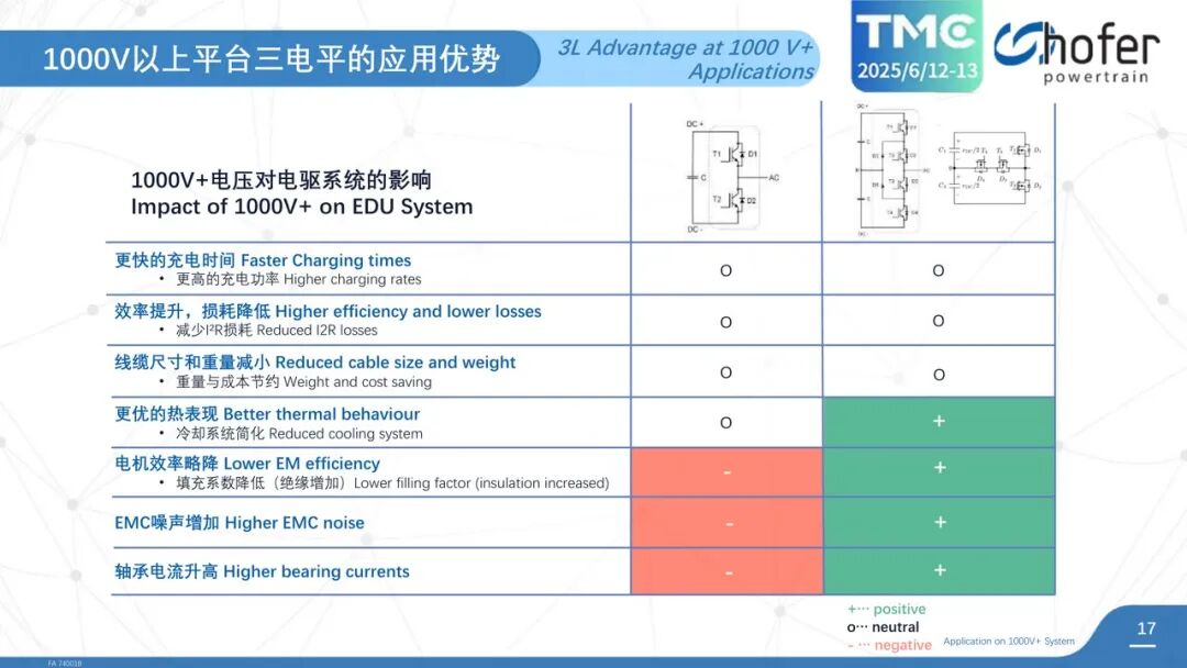

800V以后,电驱系统继续向1000V+演进,目标通常包括更快充电、更低线束电流、更高效率、更轻电缆更好的热行为但电压升高也会提高绝缘、EMC、电机绕组填充率开关应力压力

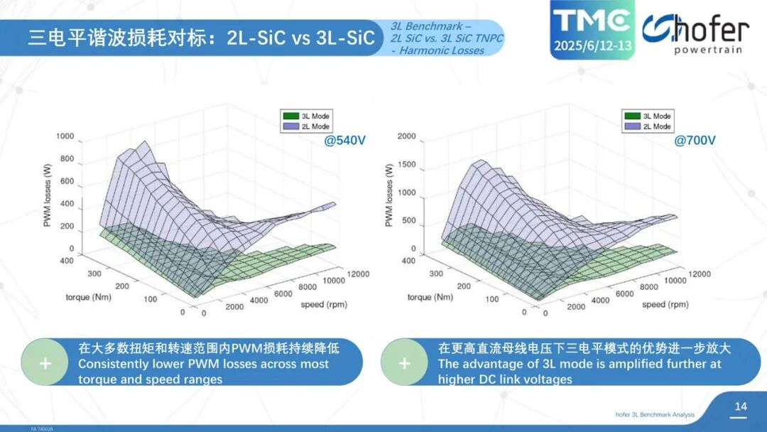

在这种背景下,三电平的价值不只是让器件电压应力更容易分摊,更重要的是输出电压阶跃ΔU变小对电机来说,ΔU越小,谐波电流和高频附加损耗越容易下降,这正是高压平台里容易被放大的收益。
  • 高压母线收益:充电速度、线束重量、导通损耗和热行为有改善
  • 高压母线代价:电机绝缘、EMC噪声、封装绝缘距离和系统验证难度上升
  • 三电平切入点:用更小ΔU降低谐波损耗,并改善高压平台下电机与系统效率

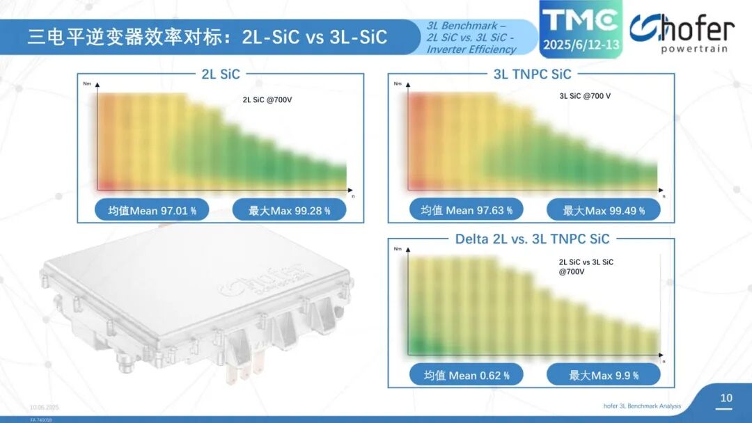

hofer给了一个比较意思的对比:逆变器效率层面,2L SiC在测试均值上高于3L TNPC SiC;但电机效率、系统效率和连续功率提升又说明,三电平并没有失去价值。一句话概括:它的收益从逆变器单体指标转移到了电机损耗和系统热边界

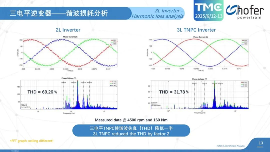

但电驱系统不是只由逆变器损耗组成。电机端THD下降、PWM谐波损耗降低、热负荷改善和连续功率提升,会在整车层面形成新的收益闭环。我们看到THD从69.26%降到31.78%,已经说明电机侧压力明显下降。

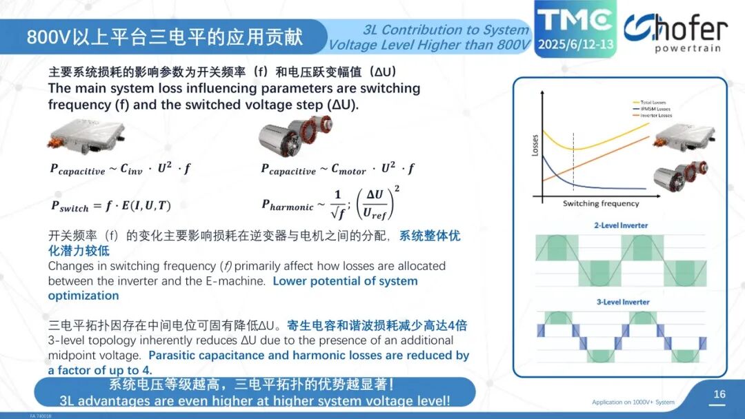

hofer把三电平优势落到1000V+系统,这一点很关键:电压越高,传统两电平的电压阶跃越大,电机高频应力、寄生电容相关损耗和EMC压力越容易被放大。
Hofer用损耗关系式强调,寄生电容损耗与U²和频率相关,谐波损耗与频率和ΔU相关。三电平不是简单多一个电平,而是在高压系统里主动减小ΔU,使电机和系统端的损耗压力下降。
对工程团队来说,三电平方案需要和SiC器件、母线电压、调制策略、电机绝缘、EMC滤波、散热设计共同优化。它的门槛也在这里:收益是真实的,但验证必须跨逆变器、电机和整车工况。
