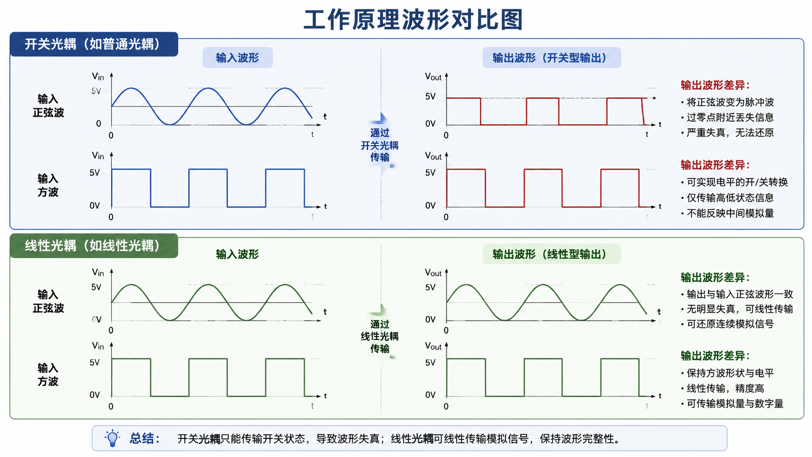

二、工作原理:本质区别在这里
1. 开关光耦
内部接收端多为光敏三极管、达林顿管,传输特性是非线性的。它不关心输入信号电压大小,只判断:输入达到阈值→导通(输出低电平),输入低于阈值→截止(输出高电平)。简单理解:它像电子开关,只有 “开” 和 “关” 两个状态,对连续变化的模拟信号会严重削波、失真。
2. 线性光耦
内部采用对称光敏接收结构,搭配精密运放架构,优化了光电转换线性度。输入电流连续变化时,输出信号会按比例同步线性变化,波形、幅值、相位基本保持一致,完美还原原始模拟信号。简单理解:它像透明信号通道,原样传递连续变化的电压、电流信号。

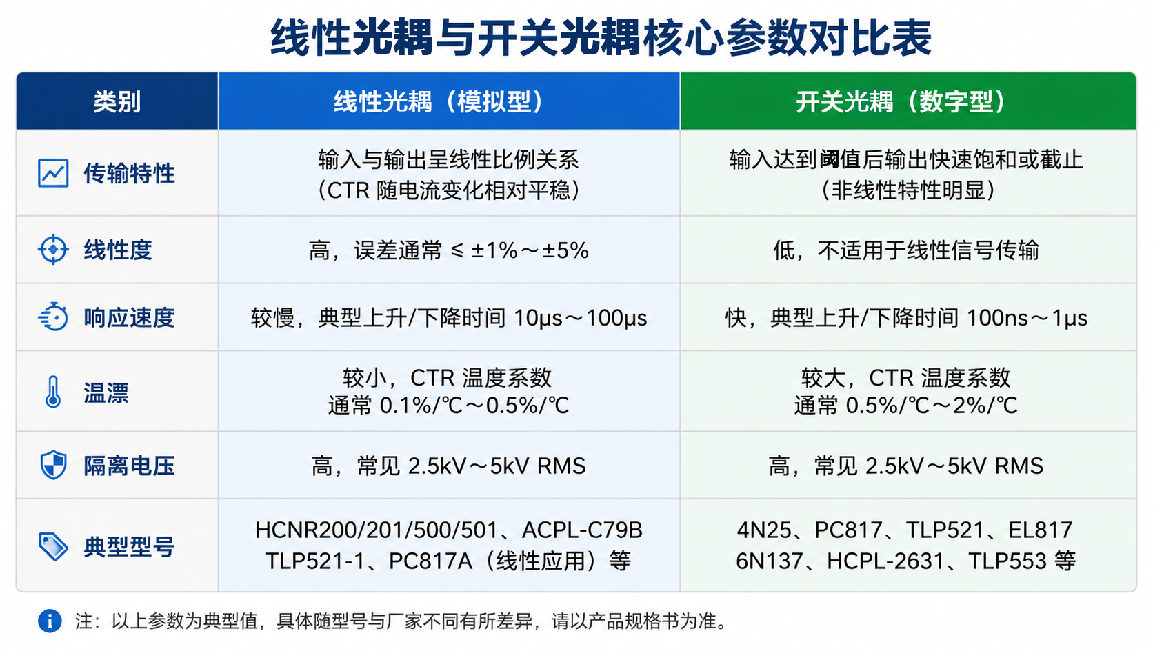

三、核心参数与性能差异

选型要点:重点关注线性范围、线性误差、增益稳定性、温漂。
五、常见型号举例(实用选型参考)
*开关光耦(大众款)PC817、EL817、TLP521、6N137(高速开关光耦),家电、工控、电源几乎全覆盖,性价比最高。
*线性光耦(精密款)HCNR200、HCPL-7800、IL300,多用于工业测控、精密电源、仪器仪表等高精度场合。

1.模拟信号用开关光耦:波形严重失真、采样数据不准,设备测量、控制失效。
2.数字开关电路硬上线性光耦:性能过剩、增加成本,部分型号响应速度不足,影响开关时序。
3.简单记口诀:传高低电平用开关光耦,传连续模拟信号用线性光耦。
