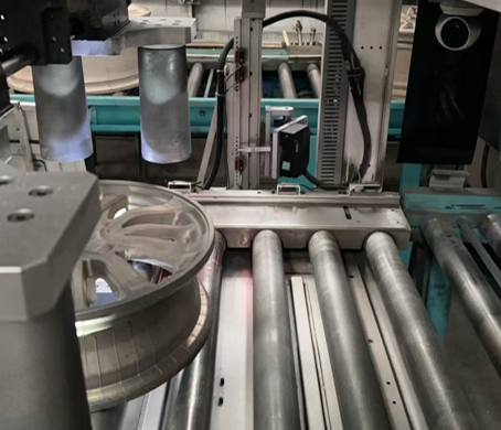

1.检测对象:汽车轮毂
2.检测项目:轮廓一维码识别
激光图/轮毂一维码检测实拍图

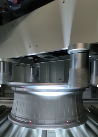

1.编码载体特殊:轮毂一维码由压铸模具直接成型,以微观高低落差结构承载编码信息。
2.2D视觉存在维度局限:2D视觉相机只捕捉平面灰度,凸起编码与凹陷噪声呈现相同灰度值,极易误判,且无法感知高度维度。
3.产线恶劣工况:铸造车间粉尘、环境光等干扰因素持续存在,加剧识别难度。
激光图/轮毂一维码检测实拍图
