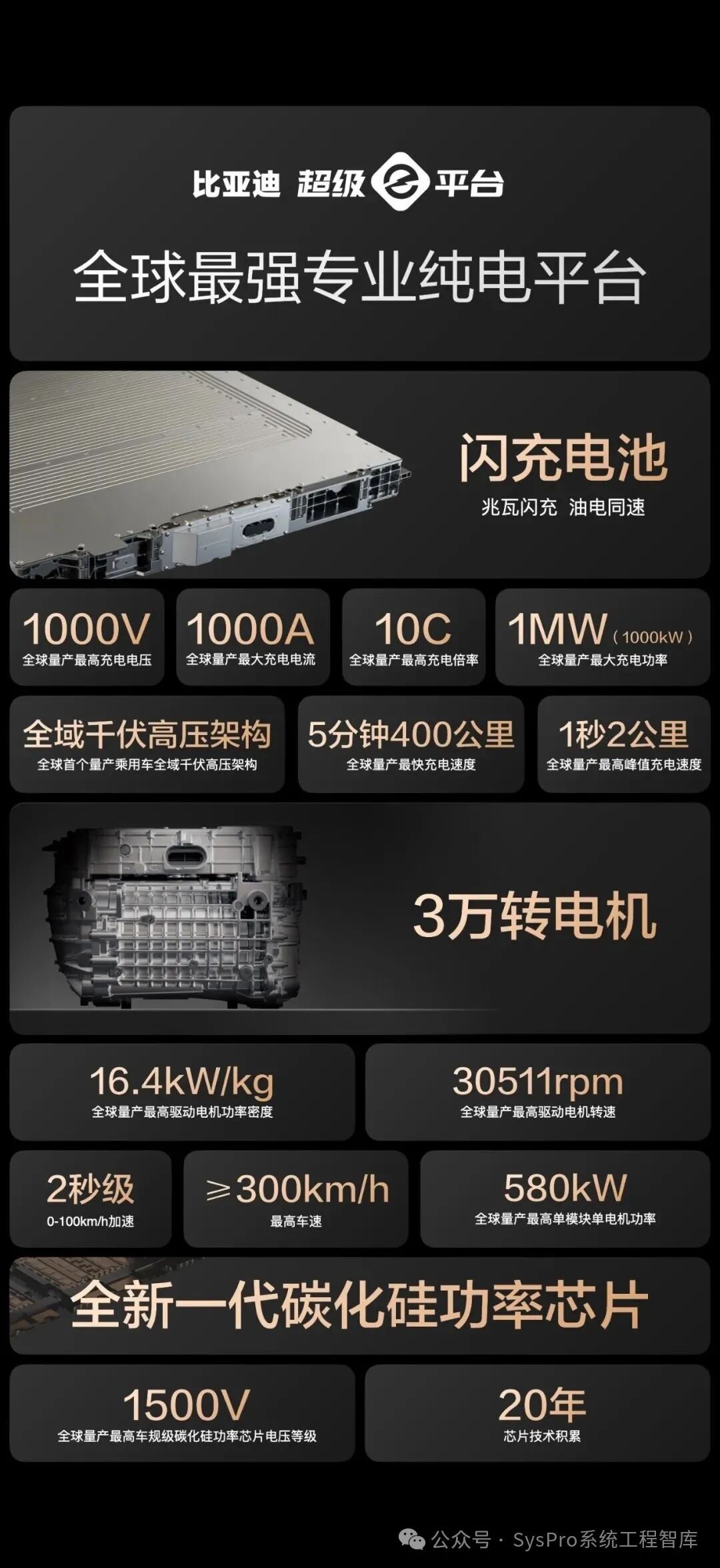

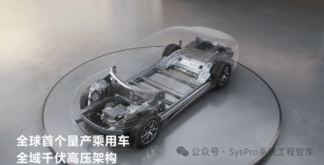

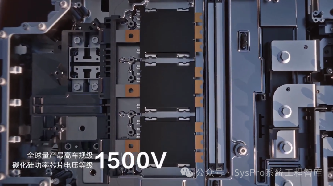

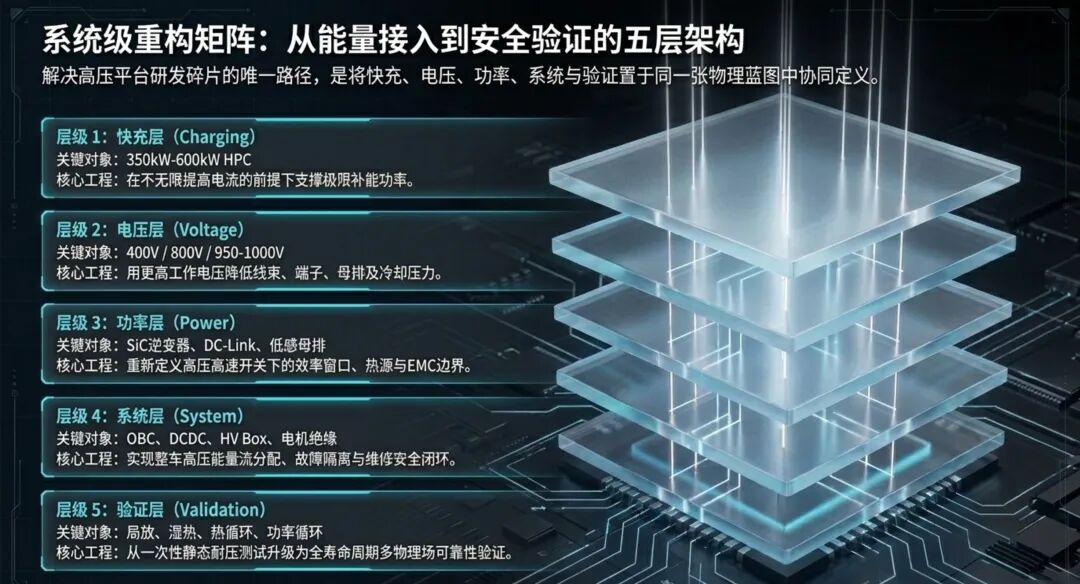

800V平台刚开始量产时,它更多被看作高端车型的技术标签。到了900V+阶段,问题就变了:它不再只是一个“电压更高”的卖点,而是快充基础设施、电池平台、SiC逆变器、电驱效率、热管理、绝缘安全和整车成本共同作用后的系统选择。行业正在从400V到800V,再向950–1000V平台过渡,这背后真正改变的是功率电子系统的设计边界正文中,我们从能量接入到安全验证,定义了五层架构,来说明900V+的系统级架构重构问题
逆变器
图片来源:BYD

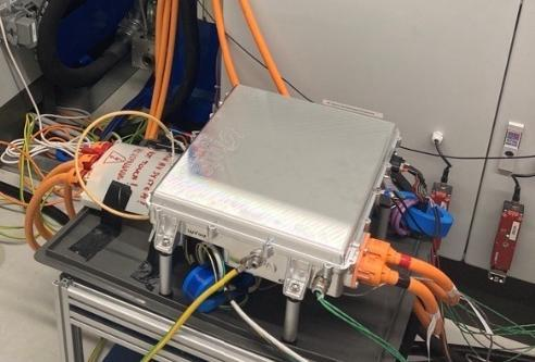

高功率快充能力(High Power Charging-HPC),从250kW、350kW继续向500kW、600kW演进,整车如果仍然依靠低电压平台,就必须承受非常高的充电电流。电流提高会带来线缆变粗、端子发热、母排损耗、冷却压力和安全风险。提高电压可以在相同功率下降低电流,但电压提高以后,逆变器、功率模块、DC-Link、电容、连接器、绝缘材料、EMC故障保护策略都必须重新设计
逆变器
图片来源:SysPro

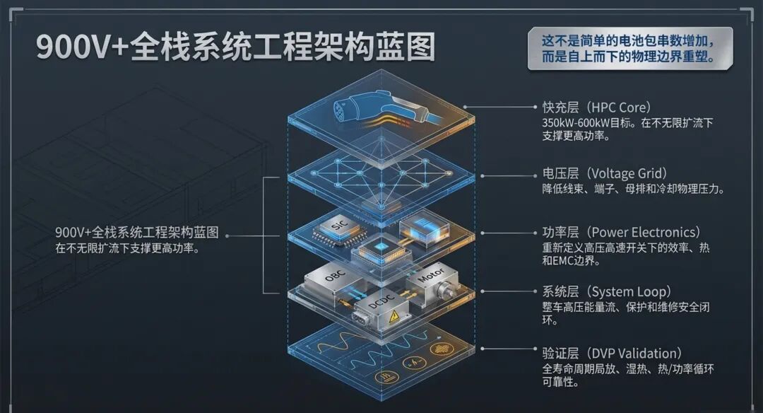

本文重点回答六个问题:
第一,900V+为什么会从高端走向中高端?
第二,电压提高到底改变了哪些功率电子边界?
第三,SiC器件和功率模块为什么成为关键抓手?
第四,DC-Link、母排和EMC为什么不能沿用800V思路简单放大?
第五,OBC、DCDC、HV Box、电机绝缘和维修安全为什么必须跟着重构?
第六,工程团队如何建立900V+平台的验证矩阵?

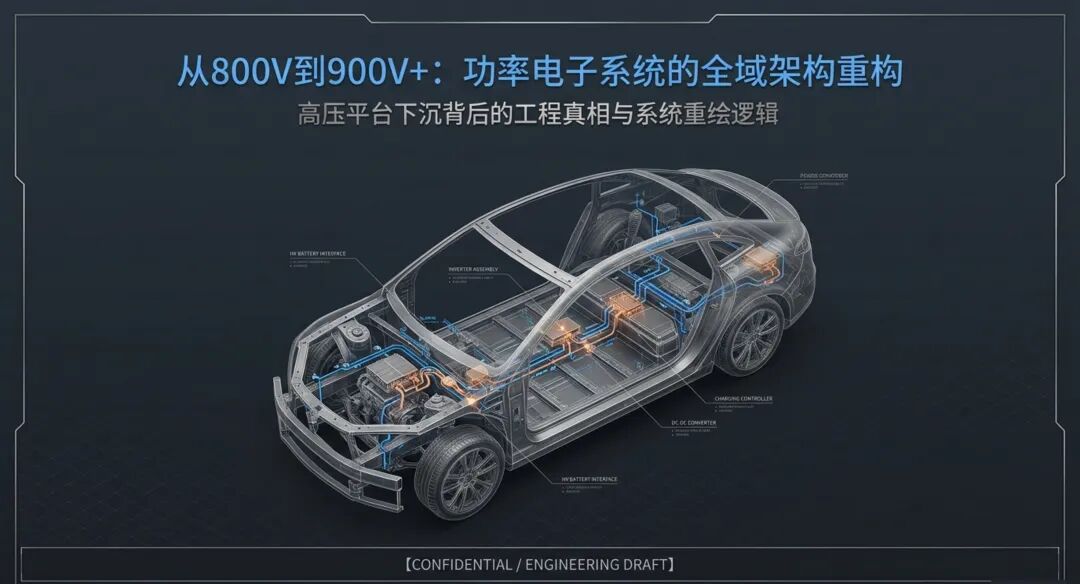

逆变器图片来源:SysPro | 从800V走向900V+的平台重构入口
SysPro备注:这篇不把900V+当成单纯电池包电压升级来讲,而是把快充基础设施、SiC逆变器、DC-Link、母排、EMC、OBC/DCDC、HV Box和DVP验证放在同一张功率电子系统重构地图里判断。

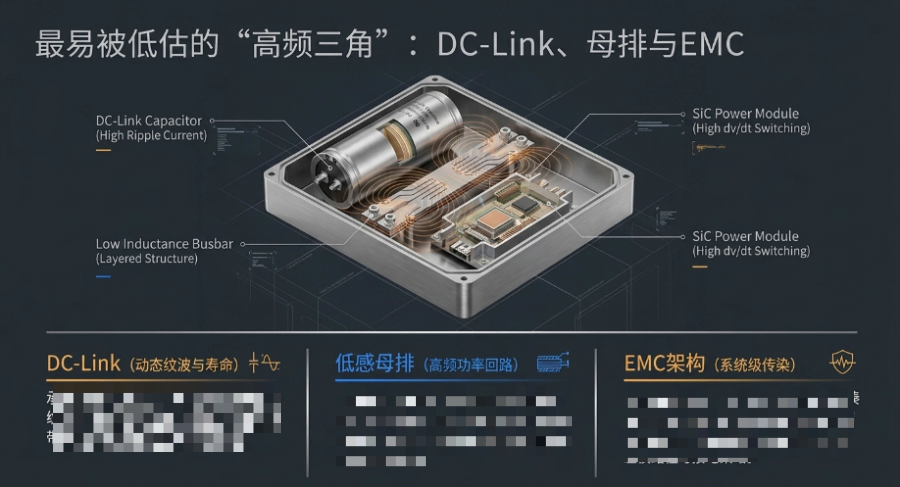

4、DC-Link、母排和EMC:900V+最容易被低估的三件事(★)
4.1 DC-Link要同时处理电压纹波和寿命压力
4.2 母排设计从导电件变成高频功率回路设计
4.3 EMC不是末端整改,而是架构设计

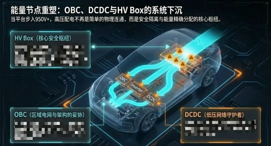

5、OBC、DCDC和HV Box也必须跟着重构(★)
5.1 车载充电不只是OBC功率大小问题
5.2 HV Box需要重新承担安全隔离和能量分配

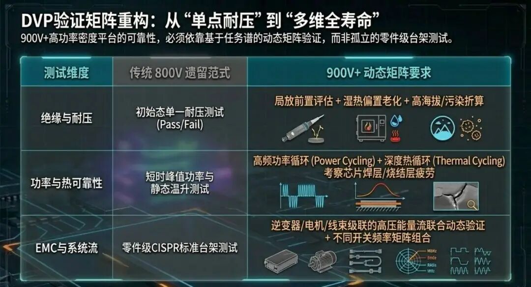

6、900V+平台的DVP不能照搬800V(★)
6.1 高压绝缘、局放和湿热要前置
 6.2 EMC、热循环和功率循环要按平台矩阵设计

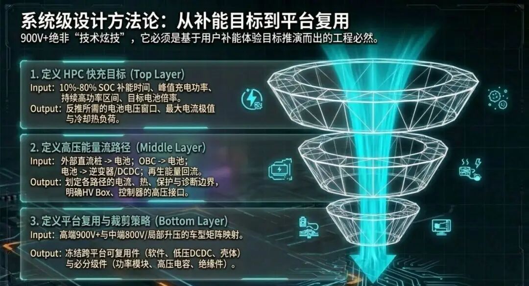

10、900V+平台的系统设计方法:从电压到能量流(★)
10.1 先定义快充目标,再反推电压平台
10.2 再定义高压能量流路径
10.3 最后定义平台复用策略

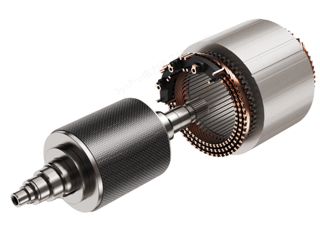

2.2 高压平台会放大dv/dt和局部放电风险
900V+平台下,风险并不是“电压高了一点”这么简单,而是直流母线电压提高以后,SiC高速开关产生的电压跳变幅度也随之变大
dv/dt本质上是单位时间内电压变化的速度。假设开关时间接近不变,从400V、800V走到900V甚至1000V,同样一次开通或关断,功率节点需要在更高电压范围内完成跳变因此电压边沿更陡,共模电压摆幅更大,对周围绝缘和电磁环境的冲击也更强

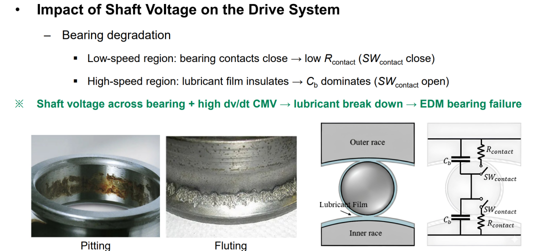

这会带来两个连锁影响:
第一,电机绕组、长线缆、屏蔽层和轴承会承受更高的高频共模应力。
逆变器输出端的快速电压边沿会沿着电缆传到电机端,在寄生电容和阻抗不连续的位置形成反射、过冲和共模电流。于是,电机绕组绝缘不仅要承受更高直流母线电压,还要承受更陡的脉冲边沿;轴承电流、屏蔽层电流、控制板干扰整车EMC问题也会更容易被放大

所以,高压平台的绝缘设计不能只看一次性耐压测试是否通过。真正要验证的是:高母线电压、高dv/dt、过冲、温升、湿热、振动、污染和老化共同作用下,功率模块、母排、连接器、电机绕组、HV Box和线束端子是否还能长期保持足够的局放裕量和绝缘寿命
900V+平台的核心要求,是把“能耐压”升级为“全寿命周期内不被脉冲电场慢慢打坏”。
