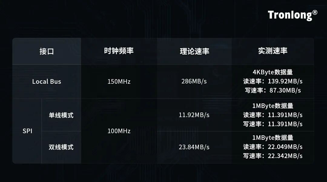

Local Bus与SPI性能实测对比
我们基于全志T153国产处理器,分别对Local Bus和SPI接口进行了读写性能测试,结果如下:
开发板
从实测数据可以看出,Local Bus的写速率是SPI单线模式的12倍以上,是SPI双线模式的6倍以上。Local Bus的读速率同样远超传统SPI,优势显著。
