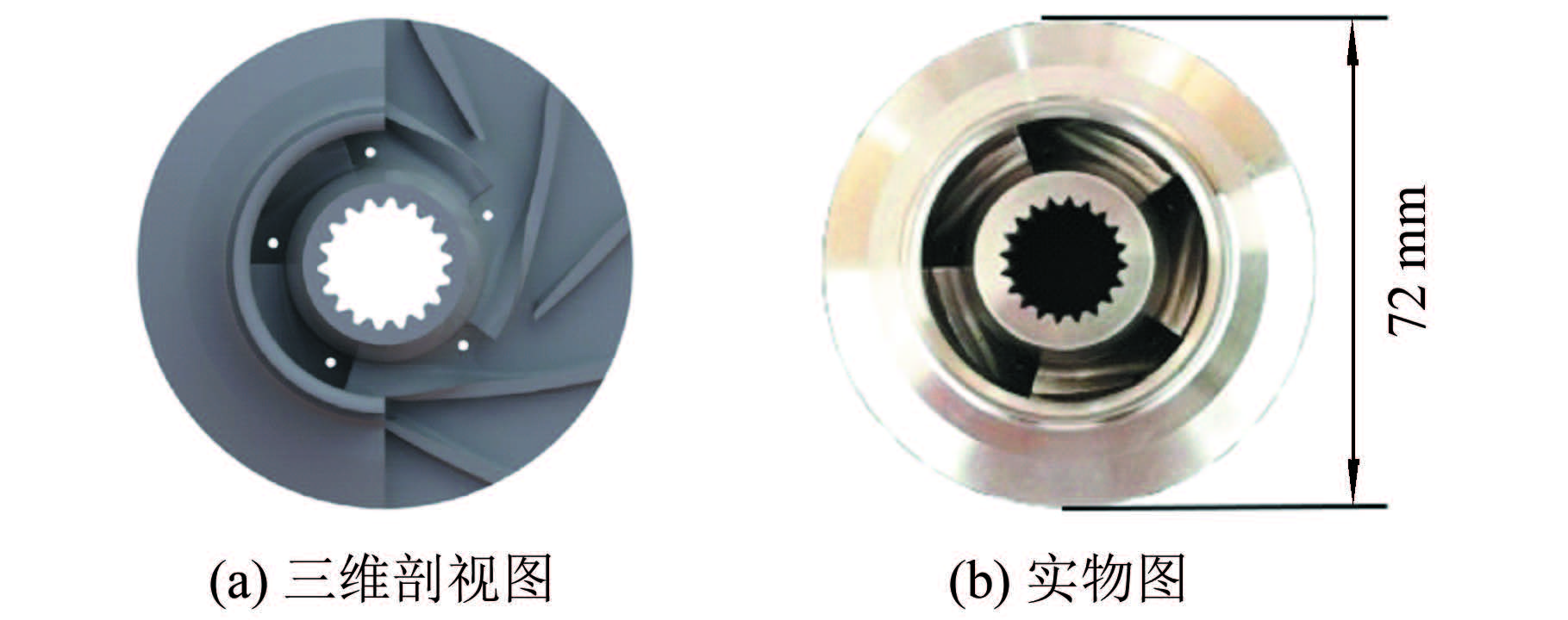

本研究采用的燃油离心泵比转速为 52.8,属于典型的低比转速离心泵。其叶轮采用长短叶片均匀布置的方式,短叶片入口直径为长叶片叶轮外径的 65%。这种设计能够有效改善叶轮流道内的流动状况,减少流动分离和二次流损失,提高泵的效率和运行稳定性。

燃油离心泵的主要设计参数有:设计流量Qd=14.7 m³/h,设计转速nd=26 416 r/min,设计扬程Hd=570 m,比转速ns=52.8。该泵属于典型的低比转速离心泵,叶轮采用长短叶片均匀布置的结构形式,短叶片的入口直径为长叶片叶轮外径的65%。叶轮采用了长短叶片的复合配置方式,旨在改善小流量工况下的流动稳定性并抑制射流-尾迹效应。泵体采用单级蜗壳结构,具有良好的紧凑性和高扬程特性。

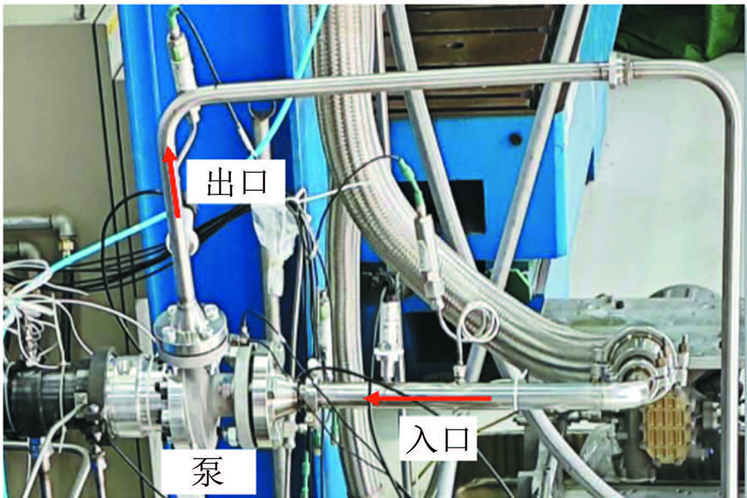

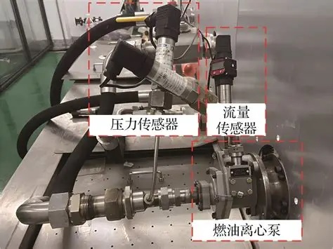

燃油离心泵试验在中国航发航空动力研究的闭式试验台上开展。试验系统由燃油离心泵闭式试验台和数据采集系统两部分构成。
试验台组成:试验台主要包括电动机、变速箱、出口电动调节阀、涡轮流量计、燃油离心泵、进口气动开关阀、油箱和增压泵等核心组件。变速箱可实现试验转速的连续调节,满足多转速工况的试验需求。出口电动调节阀用于精确调节泵的出口流量。进口气动开关阀可在紧急情况下快速切断供油,确保试验安全。
测量系统:进出口压力变送器分别安装于距离进出口法兰5倍管径处,进口压力变送器测量范围为0~2 MPa,出口压力变送器测量范围为0~10 MPa。高精度进出口高频压力传感器安装于距离进出口法兰3倍管径处,精度等级为0.25%满量程,频响范围达100 kHz,能够有效捕捉泵出口处的动态压力脉动信号。流量通过涡轮流量计测量,扭矩仪同时监测泵的转速和扭矩输入功率。
2.3 试验方法与工况设定
试验过程按以下步骤执行:首先开启增压泵并观察流量计读数及模型泵进口压力传感器压力,当进口压力传感器读数为0.6 MPa时,缓慢调节模型泵变速箱至设计转速nd=26 416 r/min,开展100%nd下全流量性能特性试验,同步采集进出口压力、流量、扭矩仪转速、扭矩仪扭矩及出口压力脉动信号。随后,依次开展n1=60%nd、n2=85%nd、n4=102.6%nd等不同转速下的全流量性能试验。
试验过程中,通过缓慢调节泵出口电动调节阀门的开度来精确控制泵的流量。在管道入口处安装非插入式温度传感器,实时监测燃油离心泵进口处的燃油温度,确保燃油温度保持在25 ± 2.5℃的稳定范围内。
试验总计采集9个流量工况,涵盖各转速下的关死点工况以及对应额定流量的10%、20%、30%、40%、60%、80%、100%、120%工况。在每个流量设定点达到后,静置约1分钟,待燃油离心泵运行完全稳定后,再进行约20秒的连续数据采集。为确保数据的可靠性和重复性,每个工况点重复测量3次,取算术平均值作为最终试验结果。

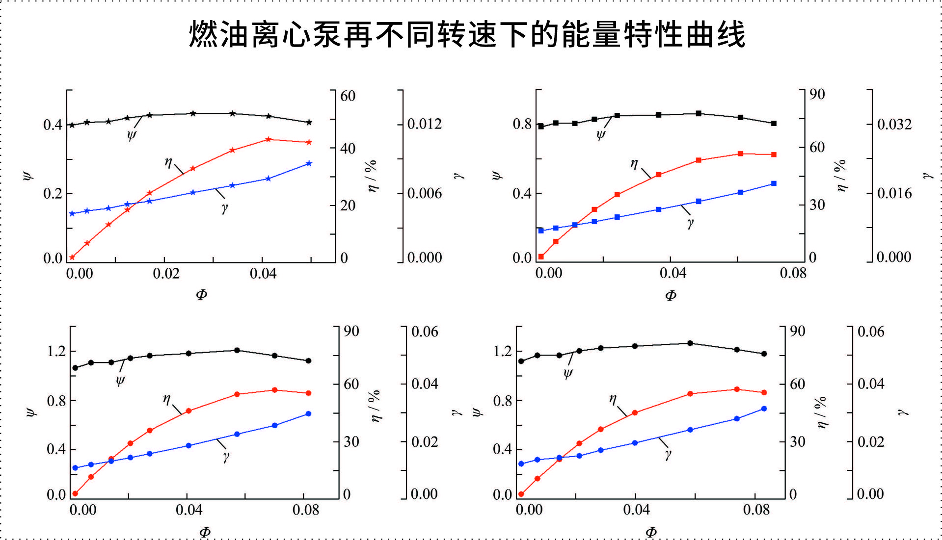

通过对60%nd、85%nd、100%nd和102.6%nd四个转速下的试验数据进行无量纲化处理,得到了燃油离心泵在不同转速下的无量纲能量性能曲线。
结果表明:燃油离心泵的扬程系数随着流量系数的增加呈现先增加后减小的趋势,在小流量工况下存在明显的驼峰特性。效率η随流量系数的增加同样呈现先增后减的单峰分布。轴功率系数随流量系数单调增加。
燃油
具体而言,60%nd转速下,扬程系数在流量系数为0.0413时达到最大值0.424,效率在流量系数为0.0610时达到最大值42.86%。85%nd转速下,扬程系数在流量系数为0.0485时达到最大值0.859,效率在流量系数为0.0610时达到最大值56.47%。100%nd转速下,扬程系数在流量系数为0.0572时达到最大值1.206,效率在流量系数为0.0702时达到最大值56.89%,该流量系数与燃油离心泵的设计流量对应的流量系数一致,表明泵在设计工况下达到了效率最优设计目标。102.6%nd转速下,扬程系数在流量系数为0.0583时达到最大值1.263,效率在流量系数为0.0739时达到最大值57.25%。

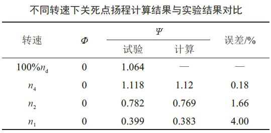

分析不同转速下燃油离心泵的扬程和效率曲线变化规律,发现随着转速的增加,扬程系数显著增大。关死点(零流量)工况下的扬程系数随着转速的变化表现出非线性特征。以100%nd下的关死点扬程系数为基准,采用相似换算预测其他转速下的关死点扬程时,预测误差随转速偏离程度增大而显著增加。其中,60%nd下关死点扬程的偏差最大,达到4%。这一结果表明,尽管式(6)所给出的相似换算法在工程上可以较为准确地预测不同转速下的关死点扬程,但在低转速大幅偏离工况下仍需对预测结果进行修正。

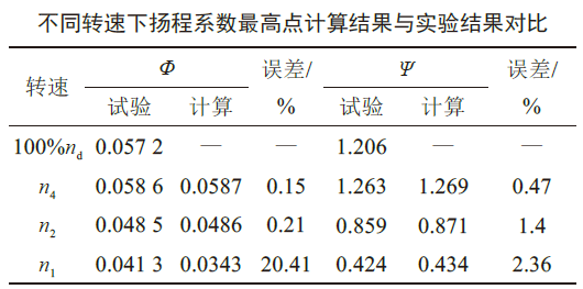

更为显著的是,转速偏离设计转速越大,最高扬程点对应的流量系数和扬程系数偏差越大。60%nd转速下,最高扬程点的流量系数偏差达到20.41%,同时最高点扬程系数偏差也达到2.36%。这一重要发现表明:当转速大幅偏离设计转速时,实际的流量-扬程曲线与基于相似定律的理论估算之间存在显著差异。
造成流量系数偏差的物理机理可从以下几方面解释:随着转速的降低,燃油离心泵内部的流体线速度减小,导致叶轮出口的动能转换效率下降;同时,泵内的容积泄漏量占总流量的比例显著增加。泄漏流量的相对增大使得泵需要更大的入口流量来弥补内部损失,从而导致最高扬程点向大流量方向偏移。此外,低转速下叶轮流道内的边界层相对厚度增加,黏性效应更为显著,这些因素共同导致了相似定律适用性的下降。

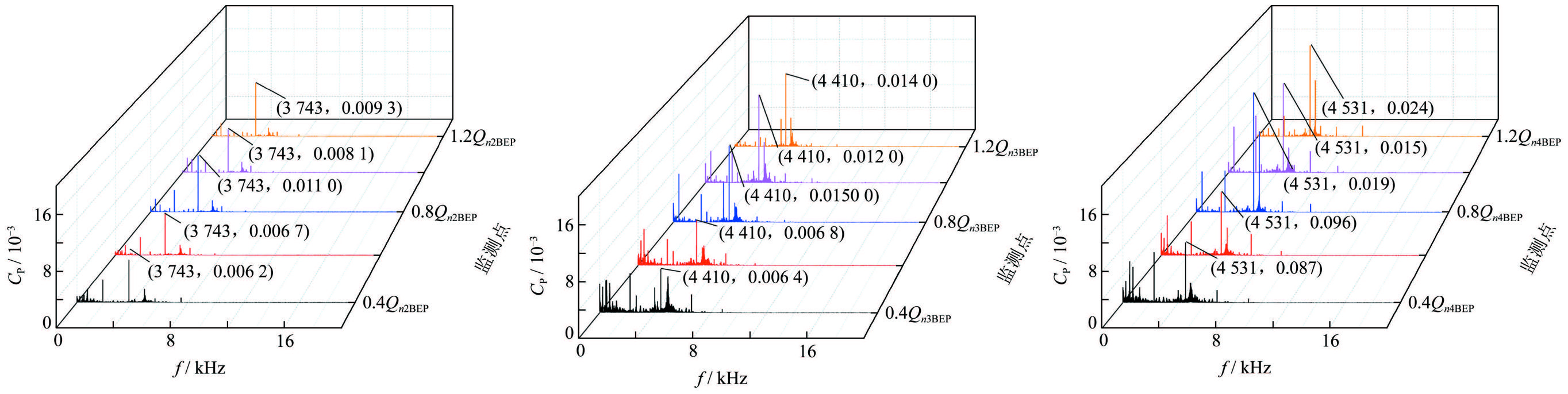

为了深入分析不同转速下燃油离心泵的压力脉动特性,选取85%nd、100%nd和102.6%nd三种转速条件下不同流量工况出口管路监测点的压力脉动系数时域数据,并对其进行快速傅里叶变换,得到了不同工况下出口监测点的压力脉动频域特性。由于60%nd转速下的能量特性与其他转速不满足相似定律,且其整体性能偏差较大,故在压力脉动分析中剔除该转速。
根据叶轮叶片数的计算结果,85%nd、100%nd和102.6%nd下的理论叶片通过频率分别为3 742 Hz、4 403 Hz和4 518.5 Hz。频域分析结果证实,在0.4ΦnBEP~1.2ΦnBEP工况范围内,各转速下的压力脉动特征频率分别为3 743 Hz、4 410 Hz和4 531 Hz,均与各自对应转速下的理论叶频高度吻合。这说明燃油离心泵出口压力脉动的主要激励源为叶轮与蜗壳之间的动静干涉作用,叶片通过频率是决定出口压力脉动主频的核心特征频率。
流量工况对压力脉动频谱特征的影响。当燃油离心泵在小流量工况下运行时,出口监测点在0~2 kHz频率范围内表现出显著的宽频压力脉动特性。这一现象的产生可归因于小流量工况下泵内部流体运动的严重不稳定性:叶轮流道内产生回流和旋涡,叶轮进口发生流动分离,叶片表面出现流动分离泡,这些复杂的不稳定流动现象共同作用,在低频段激发出了大幅值的宽频压力脉动。低比转速离心泵在小流量工况下的回流和旋涡会导致泵内流体能量的大幅耗散,进而诱发周期性不稳定的压力振荡。
对燃油离心泵出口监测点压力脉动系数进行系统分析表明:在同一转速下,随着流量从关死点逐渐增大,宽频压力脉动的幅值逐渐减小,频谱开始向离散化方向发展,叶频处的离散谱线幅值则相应增加。这种频谱特征的转变反映了泵内部流动状态的演化:随着流量的增加,叶轮流道内的回流和旋涡逐渐减弱,不稳定的流动结构得到有效抑制,流动趋于稳定的附体流动状态;同时,随着流量的增大,叶轮出口的高速射流与蜗壳隔舌及蜗室壁面的相互作用加强,叶片与蜗壳之间的周期性动静干涉变得更加剧烈,从而主导了压力脉动的频谱构成。
最大压力脉动幅值出现位置的机理分析。泵出口处压力脉动的叶频幅值在0.8QnBEP时达到最大值。这一规律与扬程曲线在该流量处存在的驼峰现象密切相关。在驼峰所在工况点,泵内部流动状态发生了质的变化:一方面,小流量条件下诱发的射流-尾迹效应依然存在,导致叶轮出口速度分布不均匀加剧;另一方面,0.8QnBEP工况靠近设计工况,叶轮与蜗壳的动静干涉已具有较强的周期性。这两种非定常流动效应在这一流量点相互叠加,使得泵内压力脉动的强度达到峰值。此外,低比转速离心泵在驼峰区域往往伴随有旋转失速等非定常流动结构,进一步加剧了压力脉动的幅值。
当流量增加至1.0QnBEP时,叶频处的幅值略有下降。此时叶轮与蜗壳的匹配性达到设计最优状态,流场中的不稳定流动显著减弱,泵运行在设计工况下时,叶轮流道内的速度场和压力场最为均匀,压力脉动幅值相应降低。然而,随着流量的进一步增加,叶片与蜗壳之间的动静干涉作用再次增强。在大流量工况下,叶轮出口绝对速度增大,射流速度升高,叶片尾缘的射流-尾迹结构更加明显,导致压力脉动的叶频幅值再次上升。
转速对压力脉动幅值的影响规律。对比不同转速下相似工况的出口监测点压力脉动特征频率幅值可以发现:随着转速的降低,出口监测点的压力脉动特征频率幅值相应减小。这一规律可从能量传递的角度加以解释:随着转速降低,叶轮传递给流体的动能和压力能减少,流体的绝对速度和相对速度均相应减小,由此引发的流体动力源强迫振动强度下降。同时,在较高转速条件下,泵内部的流体运动更为剧烈,流动中的涡流、二次流动和流动分离等不稳定现象更为显著,这些不稳定流动所引起的脉动幅值更大。此外,当转速降低时,叶片通过频率线性减小,动静干涉的循环激励频率降低,叶轮叶片与蜗壳隔舌在单位时间内发生干涉的次数减少,干涉作用的累积效应减弱,使得压力脉动的总体幅值减少。压力脉动幅值随转速降低而减小的这一规律与相似定律中脉动幅值与速度平方成正比的预测趋势具有一致性。
