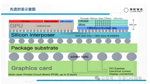

AI 算力爆发,功耗与功率密度指数级飙升,AI大模型(GPT-5、盘古、通义等)推动算力需求每3~6 个月翻番,芯片功耗从传统 SoC 的50~200W暴增至 AI 芯片的500~2000W(如 NVIDIA Blackwell、AMD MI300),单机柜功耗突破100kW,功率密度从50W/cm²跃升至300~800W/cm²,局部热点接近1000W/cm²,远超传统芯片散热极限。先进封装成为破局唯一路径,2.5D/3D 堆叠、Chiplet、CoWoS、EMIB、TSV/Micro-bump成为主流。
先进封装

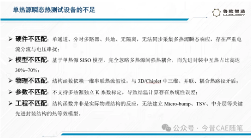

行业中测试芯片结温的设备主要是单热源瞬态热测试设备,主要以西门子的T3Ster和鲁欧智造的CXSTD,而单热源瞬态热测试设备在多热源芯片(如SoC、3D堆叠、Chiplet及多芯片IGBT模块)的结温与热性能测试中呈现全面失效,其根源并非测试精度不足,而是设备硬件架构、数学模型与多热源芯片的物理热行为存在根本性不匹配,具体可归结为五大核心因素。
首先,硬件架构存在先天性缺陷,单热源瞬态热测试设备采用“单通道主机+外部多路切换器”的设计,仅能实现分时轮流测量,无法完成多热源瞬态响应的μs级同步采集,且通道间共地、无电气隔离的设计,导致多热源加热时出现严重的电流分流与电压串扰,直接造成测温信号失真。
其次,数学模型存在本质偏差,单热源瞬态热测试设备的核心算法基于单输入单输出(SISO)的单热源假设,依据Zth和功耗计算结温,完全忽略了多热源芯片中普遍存在的热耦合效应——先进封装中互热贡献占总温升的30%~70%,强行将多热源响应拟合为单一虚拟热源的混合响应,导致结温计算出现系统性偏差。
第三,结构函数的物理前提不成立,单热源瞬态热测试设备的结构函数依赖一维串联热流假设,而多热源芯片中热量呈三维扩散特征,热路径为串联与并联混合的复杂网络,使得结构函数退化为无物理意义的数学拟合曲线,无法识别Micro-bump、TSV、中介层等关键封装结构的热性能特性。
第四,参数标定机制不适配多热源场景,单热源瞬态热测试设备不支持各热源独立标定温度敏感参数(TSP)的K系数,而多热源芯片中不同发热区域的测温二极管因结构、串联电阻、阱电位差异,K系数存在偏差,共用单一K系数造成结温测量误差不可避免,无法满足先进封装要求的±2~3℃结温测试要求。
最后,工程适配性不足,单热源瞬态热测试设备无法分离多热源芯片中各发热体的自热与互热响应,无法定位单颗芯片的老化与失效位置,其输出的热阻、结构函数等数据虽表现平滑完整,却无真实物理意义,易误导热设计与可靠性评估。
先进封装
综上,单热源瞬态热测试设备的设计初衷仅适配单热源、一维热路径的传统芯片,无法满足多热源芯片的复杂热测试需求,其测试结果在先进封装领域不具备工程与学术采信价值。

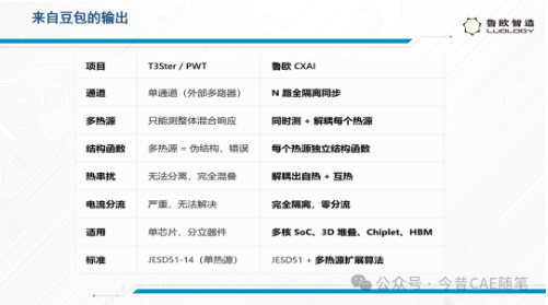

关于单热源瞬态热测试设备,豆包给了一个总结:(仅供参考,有一些也是豆包自己的想象)

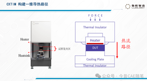

测试等效热导率,需要获得相对稳定的一维导热路径,我们主要是应用对压力,厚度以及平行度等参数进行了高精度控制的夹具CXTIM来解决这个问题。
先进封装
构建一维导热路径示意图:
先进封装

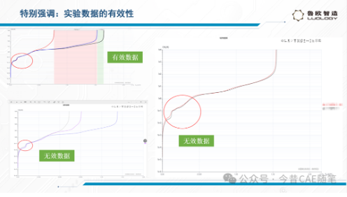

实验过程中,样品装夹在TIM夹具上,上下要涂导热硅脂以降低接触面的接触热阻,从数值上,这个热阻值是比较大的,而装夹的工艺会导致这部分的数据一致性并不好,这会影响实际的测试数据,对结果造成很大的偏差。工程实践中,我们需要通过其结构函数的重合性来保证接触热阻的一致性,如下图所示:

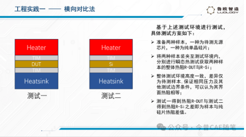

工程实践一,构建横向对比的散热路径——通过不同材料的热阻差异,再根据热导率已知的材料数量来计算。本实验的目的是通过样品的横向对比,计算被测芯片的等效热导率。
先进封装
基于TIM沟通一维导热路径,把被测样品放置在一维导热路径上,上下通过控制导热硅脂的涂抹工艺,保证上下界面的接触热阻基本一致,具体步骤如下:
1、准备两种样本,一种为待测无源芯片,一种为纯单晶硅片;
2、将两种样本装夹至测试环境内,分别进行瞬态热测试获取两种样本的整体热阻R-DUT与R-Si;
3、上图整体测试环境高度一致,区别处仅为待测样本,在忽略两种材料在相同压力、相同TIM下的界面热阻差异的前提下,可以认为测试一得到热阻R-DUT与测试二得到热阻R-Si之差即为样本与纯硅片热阻差值;
4、DUT与Si两种样本的厚度、面积均为已知量,Si的热导率也为已知量,可以通过公式计算得出DUT的热导率和热阻,具体计算形式如下:
∆R = R_测试一 -R_测试二 = R_DUT - R_Si
R_Si = L/(λ×A)
R_DUT= ∆R+R_Si
λ_DUT=L/(R_DUT×A)
从以上公式中可以注意到,获取测试一结果与测试二结果后即可计算出DUT的热阻及热导率。

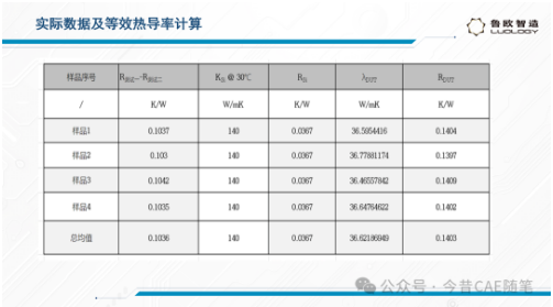

将测试结果代入部分上述的公式进行计算,其中样品与硅片的尺寸如下所示:
先进封装
点击输入图片描述(最多30字)
计算得R测试一-R测试二,RSi,KDUT,RDUT等数据,具体如下表所示:
先进封装
从上表数据中可以得出,待测样品测试得热导率约为36.62W/m*K,热阻约为0.140K/W。

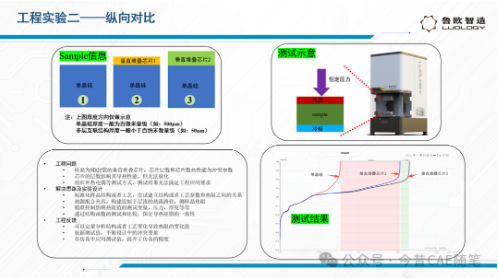

工程实践二,构建纵向对比的散热路径——通过同质材料的厚度变化对总热阻的变化影响来计算。
样品为3D封装的垂直堆叠芯片,芯片的最底层是单晶硅,在单晶硅上垂直堆叠芯片,芯片与芯片之间通过TSV连接。从芯片设计的功能来说,堆叠的层数增多,可以直接增加芯片的能力,但由于堆叠芯片的异构导致热导率大幅降低,芯片层数越多,其散热性能就会越差,在产品设计中,芯片的层数和芯片散热性能为冲突参数,芯片的层数影响其导热性能,但无法量化,用红外热电偶等测试方式,测试结果无法满足工程应用要求。
先进封装
标准化样品结构或者工艺,尝试建立结构或者工艺参数和热阻之间的关系。实际测试使用CXTIM,构建近似于层流的热流路径,测样样品的热阻,同时精准控制影响热阻值的测试变量,压力,厚度,平行度等等,通过结构函数的测试和比较,保证导热硅脂热性能的一致性。
这样就得到芯片在特定层数下的总热阻值,然后再通过减少芯片的层数,用同样的方法和边界条件,测出芯片每减少一层带来的热阻变化值∆R。
数据反馈,每减少一层,∆R大概为0.025K/W,这样便可以定量分析芯片层数变化导致热阻的变化值,从而计算出芯片的等效热导率大概是48.86W/m*K。依据该测试值,在仿真中应用测试值,提升了仿真的精度,从而可以平衡设计中的冲突变量,建立等效的芯片热模型,计算芯片在实际工况下的结温。
