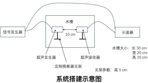

  最近有客户找到我们,想用一对2.5MHz的超声换能器来测量不同液体中的声速——一个连接信号发生器发射超声波,另一个连接示波器接收信号,通过测量时间差或相位差来计算声速。计划测量的液体包括去离子水、不同浓度的盐水以及不同浓度的酒精,并且打算把换能器直接泡到液体里。

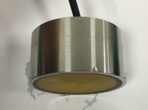

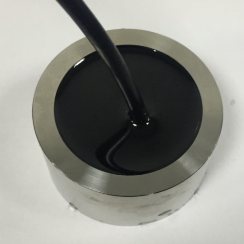

  第一,换能器的防水与耦合问题。常规的2.5MHz超声换能器探头并不一定都具备长期浸泡的能力。如果直接泡入液体,需要确认探头表面是否防水、电极是否密封,否则容易导致信号衰减甚至探头损坏。建议采用固定式安装架,让两个换能器同轴对准,并确保发射面和接收面完全浸没且之间没有气泡——气泡会严重干扰信号。

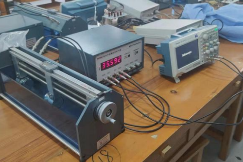

  第二,波形识别与首波判读。 在示波器上接收到的往往是一串振荡波形,第一个波峰的到达时刻才是真正的“时间差”。如果误判了周期,计算出的声速会有很大误差。您可以先用去离子水(20℃时声速约1482m/s)做个标定,验证测量方法是否正确。
  第三,温度的影响不可忽视。盐水和酒精的声速会随温度、浓度明显变化。建议在恒温条件下测试,或者同时记录液体温度,以便后续校正。
