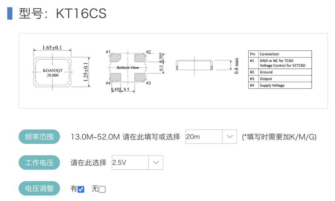

如果您想在KOAN晶振官网上选择KVT系列,需要在“电压调整”参数中勾选“有”:

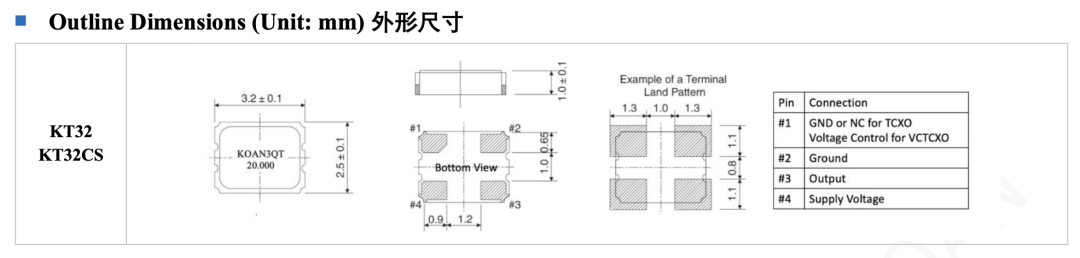

从硬件结构来看,TCXO与VCTCXO最主要的区别在于引脚1定义不同。以KT32 / KVT32的引脚定义为例,TCXO的引脚1通常为NC空脚;VCTCXO的引脚1为VC控制端,用于输入控制电压,实现频率调节。
补偿电路
只要封装尺寸、工作电压以及输出规格一致,在很多情况下VCTCXO可以直接替代TCXO使用。即使不使用压控功能,VCTCXO的引脚1悬空或者接地,就可以作为普通的TCXO工作,此时输出频率会稳定在中心频点附近。
