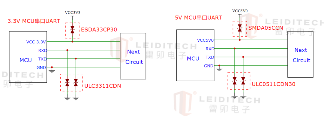

雷卯EMC技术团队通过分析PHY6222官方规格书,确认该芯片全引脚静电防护等级达到±2kV人体放电模型(HBM),符合JEDEC JESD22-A114标准;基于芯片各个引脚的的工作电压、接口类型与应用场景,针对性地为电源端口、通信接口、射频天线、功能IO口推荐了适配的防静电器件,核心防护电路拓扑如下:

雷卯针对菜鸟智慧取件灯条推荐防静电器件料号
雷卯型号
参数
封装
防护类型
ESDA33CP30
3.3V,Bi,20pF,8A
±30kV Contact & Air
DFN1006
3.3V电源口及常规IO口静电防护
SMDA05CCN
5V,Bi,100pF,28A
±30kV Contact & Air
DFN1006
5V电源口静电防护
ULC0511CDN30
5V,Bi,0.22pF,4.5A
±30kV Contact & Air
DFN1006
5V射频天线静电防护
PESD0542U005
5V,Bi,0.05PF
15kV Contact & 25kV air
DFN1006
5V射频天线静电防护
ULC0542C
5V,Bi,0.3pF,4A
±22kV Contact & ±25kV Air
DFN1006
5V高速信号静电防护
USRV05-4
5V,Bi,0.3pF,5A
±20kV Contact & Air
SOT-26
5V高速信号静电防护兼顾VCC
     以上器件均为上海雷卯电子自研自产,凭借超小封装、高防护等级、低容值的核心优势,完美适配智能灯条的微型化设计与低功耗需求,可实现稳定批量供货与规模化落地。
