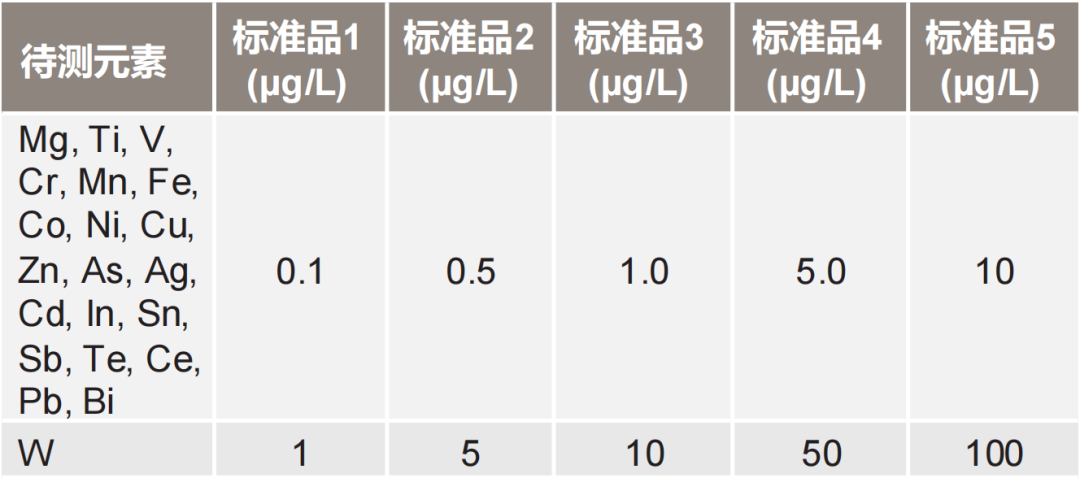

►采用外标法分析高纯钼样品溶液中的21种元素。将ICP-MS级单元素标准品和多元素标准品(参见“所用耗材”表)在0.4% HNO3和1.2% HCl稀释液中稀释,制备校准标准品。本文所用的校准标准品浓度如表1所示。

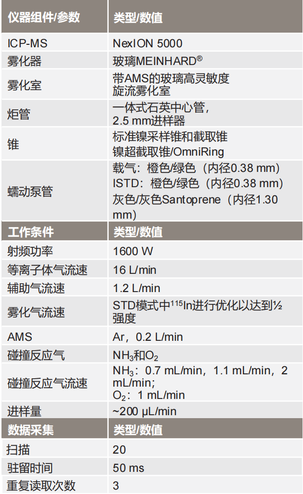

所有分析均采用珀金埃尔默NexION 5000化学高分辨多重四极杆ICP-MS(cleanroom model),该仪器的详细信息见NexION 5000产品说明2。分析过程中使用了标准模式、MS/MS模式和质量转移模式。
通用池中使用反应气体(NH3和O2)消除干扰,并且仪器独有的由四极杆构成的池技术,具有动态带宽质量调谐功能,能够有效抑制池内副反应的产生。实验中同时使用了MS/MS和质量转移模式。在MS/MS模式下,Q1和Q3设置为相同质量数,干扰物与反应气体发生反应。在质量转移模式下,Q1和Q3设置为不同质量数,其中分析物作为与反应气体反应的子离子进行测量。标准模式下测量了一些没有质谱干扰的元素。所有仪器参数列于表2。
表2.NexION 5000 ICP-MS的仪器参数
测定
向下滑动查看表2全部内容

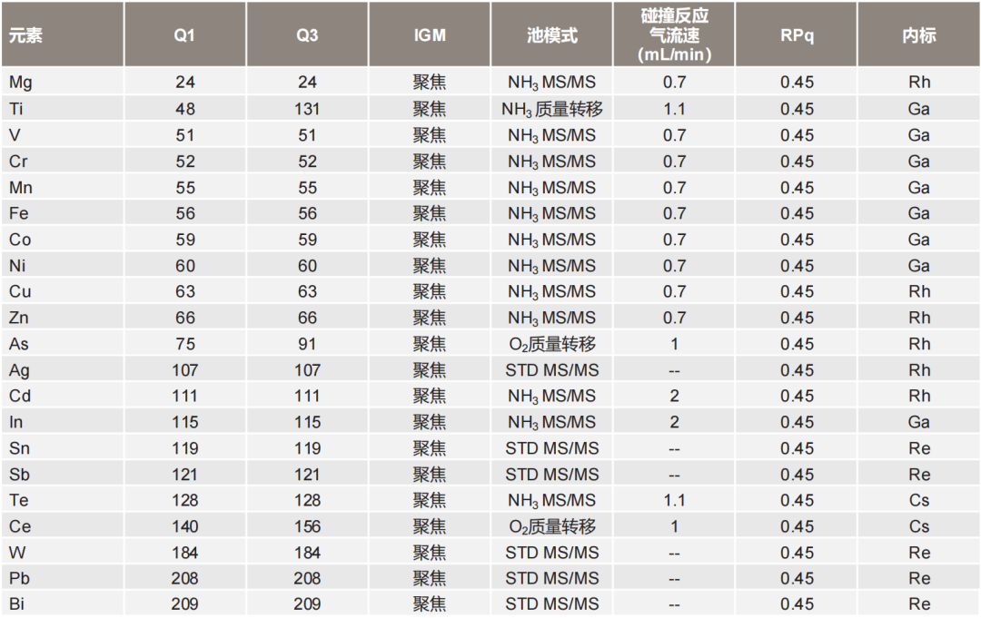

按照仪器操作手册,优化池气流以获得最佳检测限。4标准和反应模式中所测分析物均使用默认RPq,以简化方法开发。表3列出了用于分析的元素、同位素和气体流量。
表3.元素和分析模式

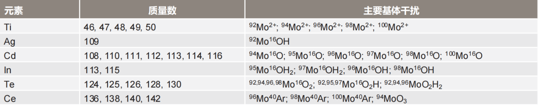

在1000 ppm Mo溶液中,主要受基体干扰的元素为Ag、Cd、In、Te和Ce。所有干扰元素列于表4。
表4.1000 ppm Mo溶液中的受干扰元素
测定
(点击查看大图)
尽管109Ag会受到92Mo16OH的干扰,但由于107Ag在质量数107处不存在干扰,因此可以选择其进行分析。

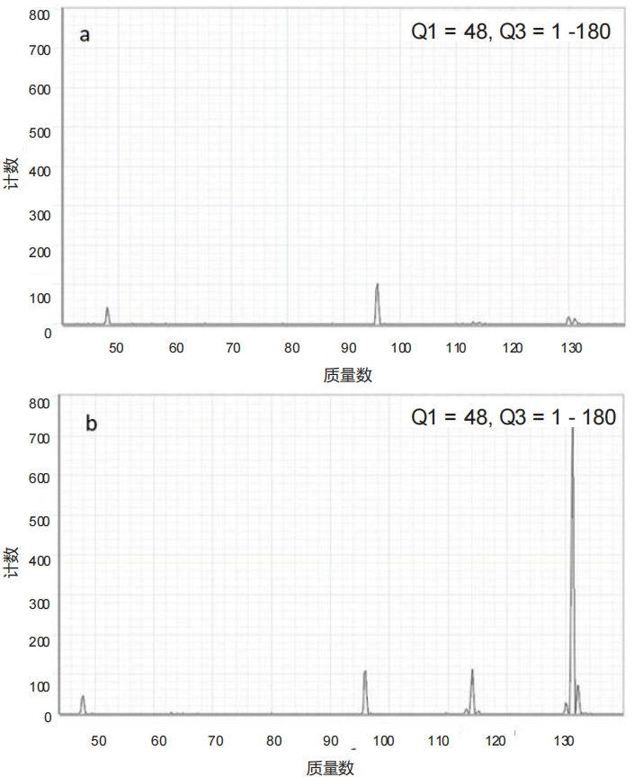

有许多不同质量数的Ti可用于分析,但表4中的每个Ti同位素都受到Mo双电荷干扰。Ti可以与NH3快速反应,意味着可以通过质量转移模式使用NH3反应气测定Ti。图1a中,1000 ppm Mo溶液中存在NH3的情况下,质量数131处未出现峰。图1b中,1000 ppm Mo溶液中加标2.5 ppb Ti时,质量数131出现一个强峰 ,对应离子48TiNH(NH3)4+。因此,使用NH3通过质量转移模式可以显著降低干扰的影响。1000 ppm Mo溶液中的低Ti值(69 ppt)表明已消除大部分或全部干扰。

图1.质谱图:(a)1000 ppm Mo溶液;以及(b)加标2.5 ppb Ti的1000 ppm Mo溶液,以NH3作为反应气。

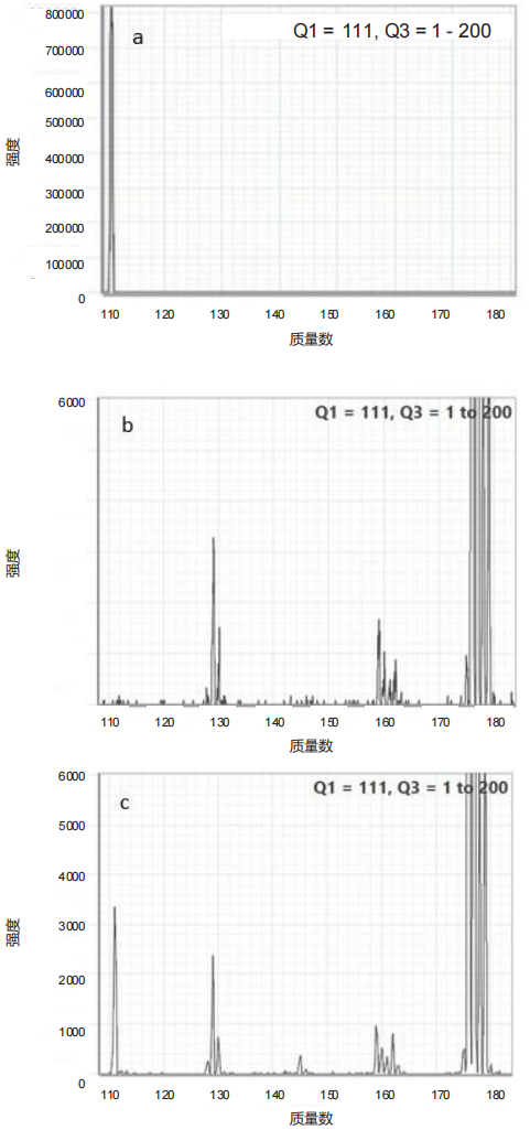

对于Cd而言,尽管质量数106处不存在基体干扰,但由于106Cd的丰度较低,仅为1.249%,其检测能力受限。 Ma报告NH3可有效消除镍基合金中Mo对Cd的干扰。由于111Cd是唯一没有同量异位素干扰的Cd同位素,因此选择它进行分析。将NH3作为反应气体进行评价,因为它与95Mo16O有效地反应,但与Cd仅缓慢地反应,这意味着可以用NH3在MS/MS模式下测定Cd。
图2a中,使用标准模式扫描1000 ppm Mo溶液时,质量数111处会出现峰,对应95Mo16O+ 和94Mo16OH+。在图2b中,95Mo16O+和94Mo16OH+与NH3反应形成更高质量数的产物,质量数111处的峰几乎消失。图2c中,1000 ppm Mo溶液中加标2.5 ppb Cd时,质量数111出现一个强峰,对应离子111Cd+。因此,通过MS/MS模式使用NH3可以显著降低干扰的影响,剩余信号对应于11 ppt Cd(表5)。1000 ppm Mo溶液中的低Cd值表明已消除大部分或全部干扰,并且基体中可能存在一些Cd杂质。
测定
图2.质谱图:(a)1000 ppm Mo溶液,使用标准模式;(b)1000 ppm Mo溶液,以NH3作为反应气;以及(c)加标2.5 ppb Cd的1000 ppm Mo溶液,以NH3作为反应气。

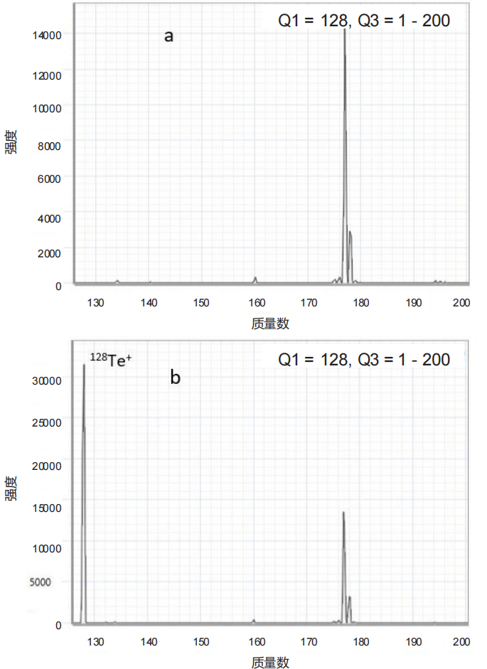

有许多不同质量数的Te可用于分析,但表4中的每个Te同位素都受到Mo基质的干扰 。 由于128Te的丰度为31.69%且干扰相对较低,因此使用128Te进行分析。128Te会受到96Mo16O2和94Mo16O2H2的直接干扰。Te不与NH3反应,意味着可以通过MS/MS模式使用NH3反应气测定Te。如图3a所示,96Mo16O2和94Mo16O2H2与NH3反应形成更高质量数的产物离子。128处对应于7 ppt Te的峰几乎消失。在图3b中,1000 ppm Mo溶液中加标2.5 ppb Te时,在质量数128处出现一个对应于128Te+的强峰。使用NH3通过MS/MS模式可以显著降低干扰的影响。

图3.质谱图:(a)1000 ppm Mo溶液;以及(b)加标2.5 ppb Te的1000 ppm Mo溶液,以NH3作为反应气。

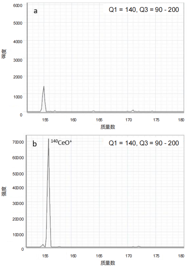

由于140Ce的丰度为88.45%且干扰相对较低,因此使用140Ce进行分析。Ce可以与O2快速反应,意味着可以通过质量转移模式使用O2反应气测定Ce。图4a中,当池气体为O2时,1000 ppm Mo溶液中在质量数156处未出现峰。图4b中,1000 ppm Mo溶液中加标2.5 ppb Ce时,质量数156出现一个强峰,对应离子140CeO+。因此,使用O2通过质量转移模式可以显著降低干扰的影响。1000 ppm Mo溶液中的低Ce值(<2 ppt)表明已消除大部分或全部干扰。
测定
图4.质谱图:(a)1000 ppm Mo溶液;以及(b)加标2.5 ppb Ce的1000 ppm Mo溶液,以O2作为反应气。

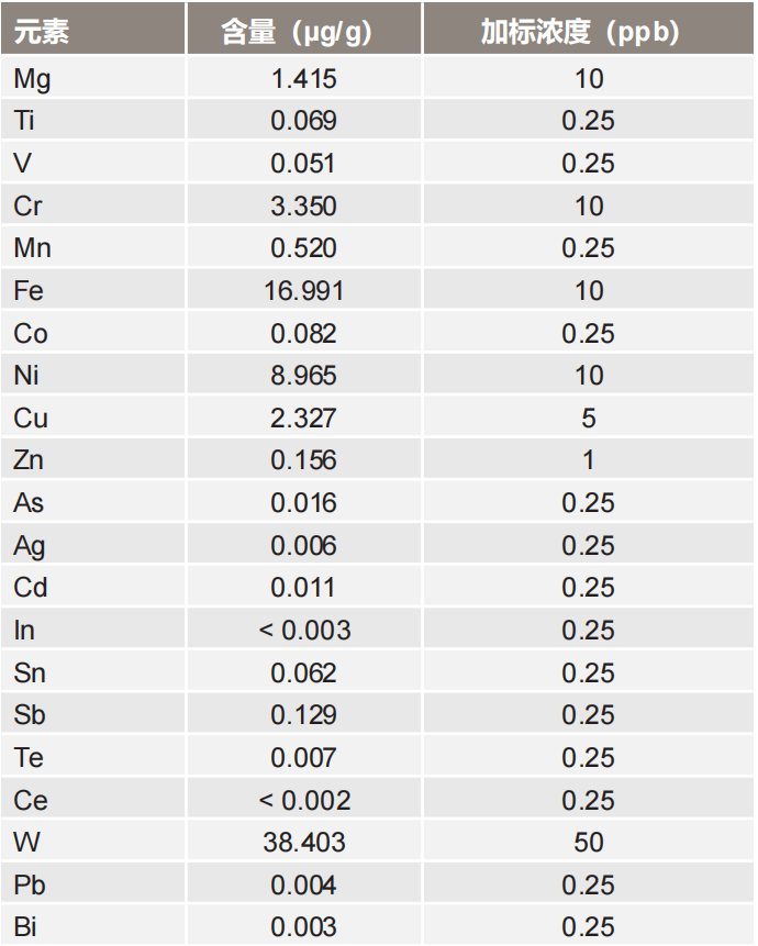

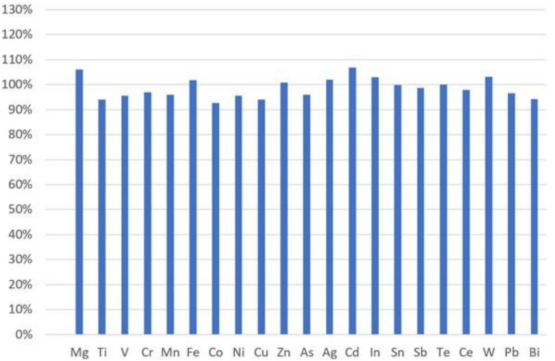

使用建立的方法对1000 ppm Mo溶液进行分析,结果如表5所示。通过加标Mo溶液的回收率对该方法的准确性进行了验证。如图5所示,回收率测试显示所有分析物的回收率均在±10%范围内,结果优异。
表5.Mo中目标元素的浓度

图5.1000 ppm Mo溶液中的加标回收率。

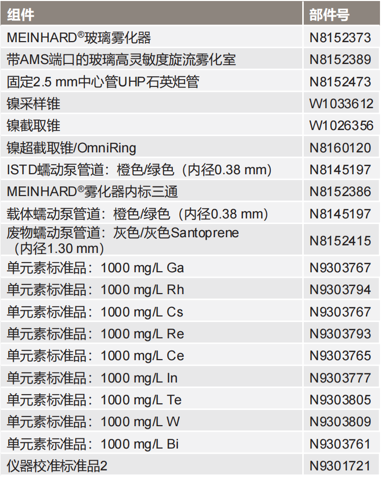

所用耗材
测定
向下滑动查看耗材全部内容
