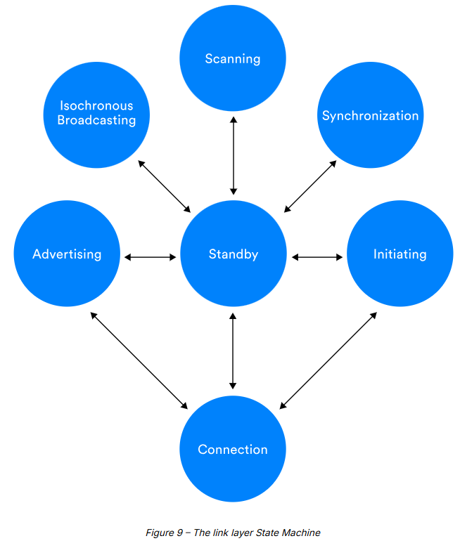

在环境监测和安全感知领域,BLE SoC支持烟雾报警器、门磁传感器等设备日常保持Standby休眠状态,仅在探测到异常事件时由硬件触发唤醒,瞬时切换至Advertising广播模式快速推送告警报文,信息上传完毕即刻重回休眠,可在保障报警实时性的同时最大化延长设备电池的使用寿命。
soc
BLE协议栈链路层(Link Layer)定义的7种工作状态 图源:SIG
相较于持续在线的通信方案,基于BLE SoC构建的传感网络能够通过事件驱动机制显著降低系统功耗。对于需要长期电池供电的智能家居感知终端而言,这种“低功耗待机+事件主动上报”的通信模式能够兼顾续航能力与响应速度,为家庭安防和环境监测提供稳定可靠的无线连接保障。
