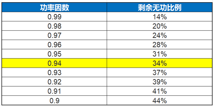

工厂白天满负荷生产时,电容柜里所有电容器已经全部投运,没有一点补偿余量,但现场实测功率因数仅为0.94。这就说明,白天生产阶段就已经存在严重的无功欠补,这才是电费罚款的核心原因。
很多运维人员都有思维定式:盯着夜间低功率因数发愁,却忽略了白天的运行数据。咱们简单分析一下:功率因数0.94,代表系统里还有近三成的无功没有得到补偿。白天车间满负荷运转,有功电量、负载电流都处在高位,运行时长又长,哪怕功率因数只是小幅偏低,日积月累下来,累计的无功总量会十分庞大。

结合这个案例,也给各位同行分享一条实打实的运维经验:排查力调电费问题,别只盯着实时功率因数数值,重点要看无功功率基数大小。
夜间空载工况:电流小、无功总量低,哪怕功率因数数值不好看,对月度整体考核影响微乎其微;
白天满载工况:负载大、运行时间久、无功基数庞大,只要补偿不到位,一点点缺口都会持续放大,最终体现在电费罚款上。
