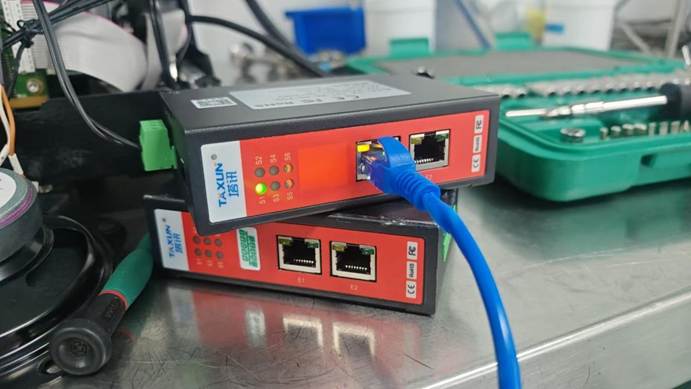

二、协议转换网关功能简介
塔讯TX161-RE-CCIE/PNS是专为环保水处理、市政污水技改场景研发的工业级智能网关,作为水处理行业专用工业网关,核心解决西门子与三菱异构总线协议互通难题,适配污水厂新旧系统兼容改造、环保数据采集上传、工艺自动化联动控制场景,同时集成高精度数据采集器与远程物联网传输能力,是污水厂工业自动化工艺优化与工业物联网环保合规建设的核心设备,核心功能如下:
1. 双从站双向协议转换功能:设备支持双总线独立从站运行模式,Profinet侧可作为西门子S7-1500 PLC从站,CC-Link IE FB侧可作为三菱PLC从站,无需更换现场仪表、控制柜与原有控制器,无需改动现场布线,即可实现两大异构总线数据无缝解析、双向透明传输,完全满足环保项目低改动技改要求。
2. 高精度水质工况数据采集:内置工业级数据采集器,可实时精准采集曝气池曝气风量、水体溶解氧、设备运行状态、加药泵运行频率、工序运行时长等核心工艺与环保参数,数据刷新频率高、误差小,为水质精准调控、环保数据溯源提供精准数据支撑。
3. 双向数据联动控制:支持自定义数据映射通道,可实现上位数据采集与远程指令下发双向闭环交互,既能上传前端水质工况数据,又能精准下发加药配比、设备调速、启停联锁等控制指令,适配污水处理动态工艺调控需求。
4. 恶劣工况稳定适配:针对污水车间高湿、多腐蚀、电磁干扰强、24小时连续运行的严苛工况设计,具备防尘、防潮、抗干扰、长时间稳定运行特性,总线通讯无丢包、无延迟,保障水处理工艺连续稳定运行。
5. 物联网环保数据上传:具备物联网网关核心能力,可将采集的水质参数、设备工况、运行数据预处理后,统一上传至环保上位监控系统与在线监测平台,满足环保数据实时上传、全程可追溯、合规监管的行业要求。

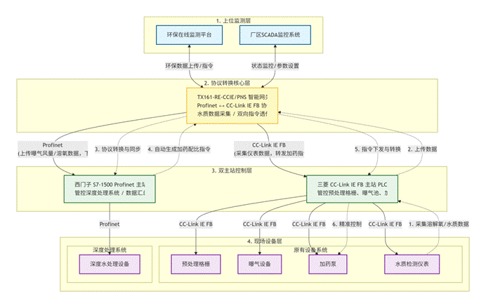

三、系统结构拓扑图
CClink

结合污水厂合规化、智能化、低成本技改的核心需求,项目以TX161工业网关为核心,依托高效协议转换技术,搭建新旧自控系统双向通讯链路,构建水质数据自动采集、工艺自动联动、环保数据合规上传的工业自动化工业物联网一体化解决方案,具体方案如下:
1. 异构总线兼容组网,最大化利旧设备:利用智能网关双从站特性,同时接入Profinet与CC-Link IE FB双总线网络,完美兼容两套异构总线协议,全程不更换现场仪表、控制柜与原有PLC设备,不改动现场布线,以最低改造代价实现新旧系统无缝融合。
2. 双向数据闭环联动,实现精准水处理:配置网关标准化双向数据映射逻辑,搭建工艺联动闭环通道。上行数据:三菱PLC实时采集曝气风量、水体溶解氧、设备运行状态等前端工艺数据,经网关协议转换后上传至西门子S7-1500控制系统;下行数据:西门子系统根据实时水质参数,自动运算生成最优加药配比指令,远程下发至三菱侧加药泵PLC,动态调节加药流量,实现水质精准调控。
3. 全域数据自动采集,满足环保合规:依托网关内置数据采集器,全自动采集污水处理全流程环保与工艺数据,替代人工记录模式,数据实时、精准、可留存,通过物联网网关统一上传至环保在线监测平台,满足环保监管数据实时上传、全程可追溯的合规要求。
4. 实现远程智能运维管控:打通新旧系统数据链路后,全厂设备运行状态、水质参数、工艺工况可实时在中控平台远程查看,支持远程参数调整、故障预警、状态监控,大幅降低现场运维工作量,提升污水厂智能化管理水平。
5. 稳定工艺输出,降低运行成本:通过数据联动自动调药,彻底解决人工粗放投药问题,稳定出水水质,减少药剂浪费,降低污水处理运行能耗与耗材成本,实现节能降耗、稳定达标的双重目标。

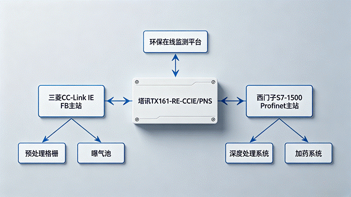

六、详细实施配置过程
本次环保技改严格遵循“最小改动、不停机施工、合规优先、稳定运行”的原则,采用分步调试、在线对接的实施方式,全程不影响污水厂正常污水处理作业,具体配置过程如下:
1. 硬件安装与总线对接:将TX161智能网关安装于原有自控控制柜空余位置,完成防潮、防尘、抗干扰工业防护处理。网关CC-Link IE FB端口就近接入三菱PLC总线网络,作为从站适配原有前端设备系统;Profinet端口接入西门子S7-1500总线网络,全程无需拆除、更换任何现场仪表与控制柜设备,最大程度保留原有系统架构。
2. 网关基础参数配置:调试电脑接入网关配置后台,分别设置双总线独立IP地址,规避局域网IP冲突。导入Profinet与CC-Link IE FB专用协议配置文件,完成底层协议适配,开启高速数据刷新、断线保护、数据异常过滤功能,保障污水厂24小时连续工况下的通讯稳定性。
3. 双向数据映射配置:根据污水处理工艺逻辑精准配置映射表。上行映射参数包含:曝气风量、溶解氧浓度、格栅运行状态、曝气设备启停信号;下行映射参数包含:加药配比参数、加药泵调速指令、系统联锁启停、远程复位信号,确保双向数据精准对应、毫秒级同步。
4. PLC程序适配优化:完全保留原有三菱PLC核心控制程序与仪表采集逻辑,仅小幅优化西门子S7-1500程序,新增总线数据交互、水质数据分析、自动配比运算、数据上传程序段,增加通讯心跳检测与断链保护逻辑,保障通讯异常时设备安全运行,杜绝水质波动异常。
5. 在线联调与稳定性试运行:先完成单总线通讯测试,排查数据丢包、延迟问题;随后开展全工艺联动调试,模拟水质波动、加药调节、设备启停等工况,验证数据采集、指令下发、工艺联动、数据上传全流程稳定性;最后进行72小时连续满载试运行,确认系统运行稳定、环保数据上传正常、水质达标稳定后正式投入使用。
