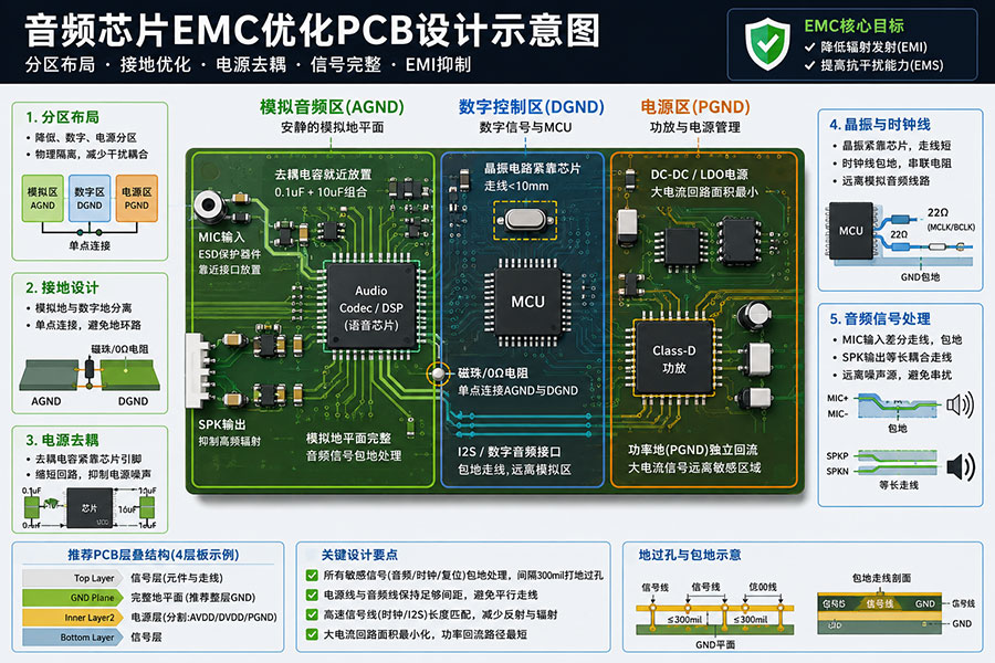

1. 分区布局:将模拟、数字和电源进行物理隔离
为了降低信号串扰和噪声耦合,PCB设计应首先将 数字电路模拟音频电路 分开布局。数字信号通常具有高频率和快速翻转的边缘,容易通过空间辐射或地线耦合的方式干扰敏感的模拟音频信号。
具体分区方法如下:
模拟音频区:主要布置语音芯片的音频输入/输出及外围模拟电路,要求拥有“安静”的地平面。典型应对措施包括将走线加粗至15mil,并全程进行包地处理。
数字控制区:布置MCU、数字音频接口、晶振等噪声源,单独设置数字地回流通路。典型应对措施是通过磁珠或0欧姆电阻与模拟地实现单点连接。
电源区:布置DC-DC或LDO电源电路,为大功率功放提供能量。典型应对措施是确保电源走线与音频线保持足够间距,避免平行走线。
采用 “分区布局、隔离干扰” 的核心原则,可使干扰源和敏感电路在物理上保持适当的距离。在智能门锁、语音识别设备等空间紧凑的应用中,这一隔离策略对于保证语音播报的清晰度至关重要。
2. 接地系统设计:分离模拟地与数字地
接地处理是EMC设计中最基础也最复杂的一环。音频语音芯片通常涉及 模拟地(AGND)数字地(DGND) 两种接地网络。若将两者直接混合连接,数字噪声会通过公共地阻抗注入模拟回路,在最终的音频输出端表现为“嘶嘶声”或底噪过大。
物理分离:在PCB布局中,将模拟地与数字地进行物理分离,两类地平面仅在 电源主滤波电容的负极 或系统唯一的单点处进行连接(通常是一个磁珠或0Ω电阻)。
保证地完整性音频信号需要“干净”的参考环境,相邻层必须设置为地平面;与之相反,高速信号线附近应避免出现音频信号的过孔与换层,两者在空间上需充分隔离。
善用过孔:对于音频接口的ESD保护器件或关键信号的包地线,间隔300mil应设置一个接地过孔,确保良好的电气连接。
采用上述地线设计方法,能够显著降低地环路带来的哼声和噪声干扰。

3. 电源去耦与抑制处理
语音芯片通常需要 内置功放驱动扬声器,瞬时电流波动较大,这会成为EMI的产生源头。良好的电源设计是EMC成功的基石。
去耦电容就近放置:芯片各个IO电源引脚的去耦电容(如0.1uF + 10uF的组合)务必紧邻芯片引脚放置,缩短高频电流的回路长度,避免“远水解不了近渴”。
模拟与数字电源分离:将模拟电源(AVDD)与数字电源(DVDD)分开供电,必要时使用磁珠或电感进行高频隔离,减少数字电路的开关噪声对模拟部分的影响。
功率地隔离:对于驱动喇叭的PWM或D类功放输出,由于其瞬时电流大,应专门设置 功率地(PGND) ,并单独回流,防止大电流通过公共地干扰到前端的小信号电路。
4. 晶振与时钟线的高速信号处理
无论是 晶振电路 还是 I2S(MCLK、BCLK)时钟线,它们的信号都含有丰富的高次谐波,是PCB上主要的EMI辐射源。
晶振紧靠主控:晶振必须紧邻语音主控芯片放置,走线总长度应控制在 10mm以内
地线与屏蔽:时钟线两侧应进行 包地处理,并每隔一段距离打上接地过孔。晶振的外壳必须接地,以降低电磁辐射。
串联阻尼电阻:在主控芯片的时钟输出脚靠近源端位置串接 22Ω电阻,可以有效抑制信号的过冲和振铃,从而降低高频辐射。
远离模拟路径:时钟线必须要远离模拟音频的输入/输出线路,禁止平行走线,最好在不同层并用完整地平面隔离。
值得一提的是,广州唯创电子的语音芯片搭载了高性能32位处理器,最高工作频率可达120MHz,但在合理的晶振布局与时钟线处理下,依然可以保持极佳的EMC性能。

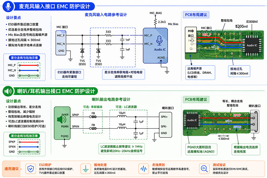

5. 音频输入/输出的特殊处理
音频接口(MIC拾音与Speaker/HP输出)是EMC防护的重灾区,因为它们是连接外部世界与内部敏感电路的窗口。
麦克风输入:
ESD防护:ESD器件必须紧靠音频接口连接器摆放,确保静电路径优先通过TVS管泄放到地,而非灌入芯片。
差分走线:麦克风信号优选差分走线,并整组包地,可有效抵消共模干扰。
远离噪声:麦克风线(Mic Bias及信号线)必须远离LCD排线、DRAM及电感元件区。
喇叭/耳机输出:
功放输出走线:喇叭的SPKP/SPKN走线需采用等长、耦合走线,并整组包地,线宽需根据输出峰值电流计算。
LC滤波:对于对EMI要求极为苛刻的应用环境,可在功放输出端靠近芯片位置放置LC滤波器来抑制高频发射能量。
