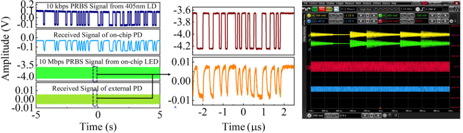

电压放大器
图2:10M和10kbps的PRBS波形同时传输接收以及音频信号接收图
为了验证TFV器件的同时发射和接收能力,片上LED用10Mbps的伪随机二进制信号(PRBS)驱动并向外发光,而相邻的片上PD同时工作,并从外部激光二极管接收10kbps的PRBS。两个通信链路的发射和接收信号被捕获并绘制在图中。片上PD很好地接收了来自外部LD的发射信号,而没有来自相邻LED的高频信号干扰。从图中给出的放大图像来看,来自外部PD的接收光几乎保持了原始的波形轮廓,表明发射链路不受邻近接收链路的干扰。图中显示了示波器记录的波形,其中音频传输链路携带"天空中的城市"音频片段,而视频链路使用10Mbps的PRBS进行调制。

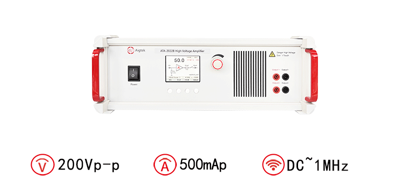

【推荐产品】:ATA-2022B高压放大器
电压放大器
图:ATA-2022B高压放大器指标参数
