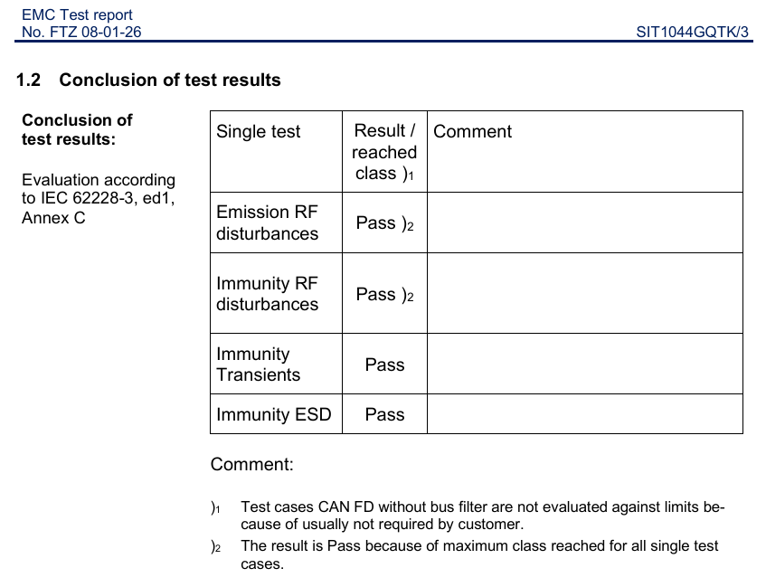

随着汽车智能化、电动化升级,整车电子模块数量激增,电磁环境愈发复杂,对核心器件的EMC性能要求更为严苛。SIT1044GQ凭借卓越的芯片设计,全面通过了IBEE/FTZ-Zwickau测试认证,符合IEC62228-3和VW80121-3各项标准规范。涵盖四大核心测试维度,全面覆盖车载场景电磁辐射风险,在抗干扰功率、瞬态防护,ESD防护等关键指标上设置更高阈值,充分验证芯片在复杂车载环境中的稳定性。
芯力特SIT1044GQTK/3
EMC最高标准等级 = 降本增效
芯力特SIT1044GQ即使在总线无共模电感滤波的情况下,DUT的整体EMC依然能达到标准要求的最高等级。大电流注入(BCI)抗扰度测试满足标准最高要求全频段200mA通信无错误帧;RE/CE根据CISPR25测试满足class5(标准最高等级)限值要求;7637-2/3测试满足level IV(标准最高等级)要求;静电测试在ISO 10605标准下可以通过主机厂的最高放电要求(接触放电±15kV、空气±25kV)。SIT1044GQ卓越的性能表现可帮助用户减少系统外围电路,降低成本,提升系统鲁棒性。
搭配SIT1044GQ的DUT在总线无共模电感滤波的情况下系统级EMC表现如下表

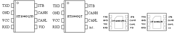

封装
芯力特封装
选型
定购代码
封装
包装方式
SIT1044GQT/3
SOP8
盘装编带
SIT1044GQT
SOP8
盘装编带
SIT1044GQTK/3
DFN3*3-8,小外形,无引脚
盘装编带
SIT1044GQTK
DFN3*3-8,小外形,无引脚
盘装编带
SOP8编带式包装为2500颗/盘,DFN3*3-8编带式包装为6000颗/盘。
