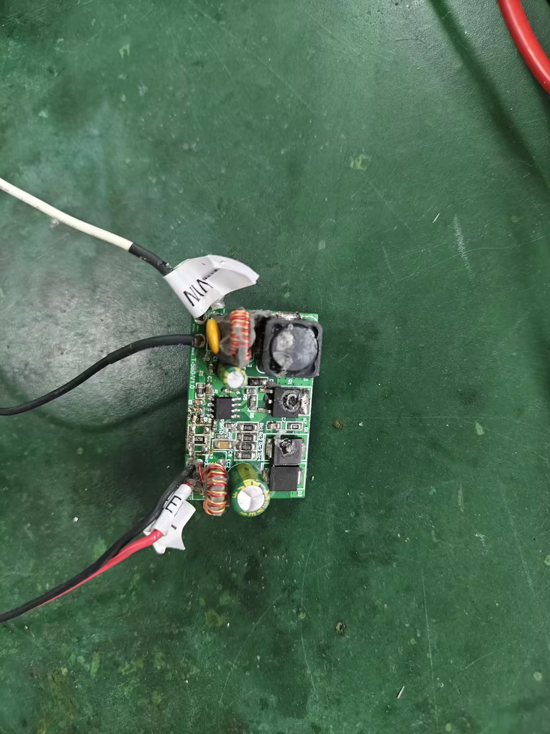

电路设计要点
本次方案采用降压恒流拓扑,核心设计要点如下:
**电流采样电阻计算**:恒流值由CS引脚采样电压决定,公式为`Iout = 0.1V / Rcs`,本次4A输出选择0.025Ω/1W、精度1%的采样电阻,走线采用开尔文连接,避免走线压降影响恒流精度。
**开关频率设置**:通过外部电阻Rfreq编程设定,本次方案选择100kΩ电阻对应100kHz开关频率,兼顾效率和电感体积。
**电感选型**:电感额定电流选择输出电流的1.2倍以上裕量,100kHz开关频率下选择47μH功率电感即可。
**输入输出电容**:输入侧采用47μF电解电容+100nF瓷片电容滤波,220V输入场景电解电容耐压选250V以上;输出侧采用22μF电解电容+100nF瓷片电容,降低输出纹波。
**PCB布局建议**:SW节点走线尽量短粗,高压输入区与低压控制区分开布线,采样电阻靠近CS引脚放置,避免干扰。

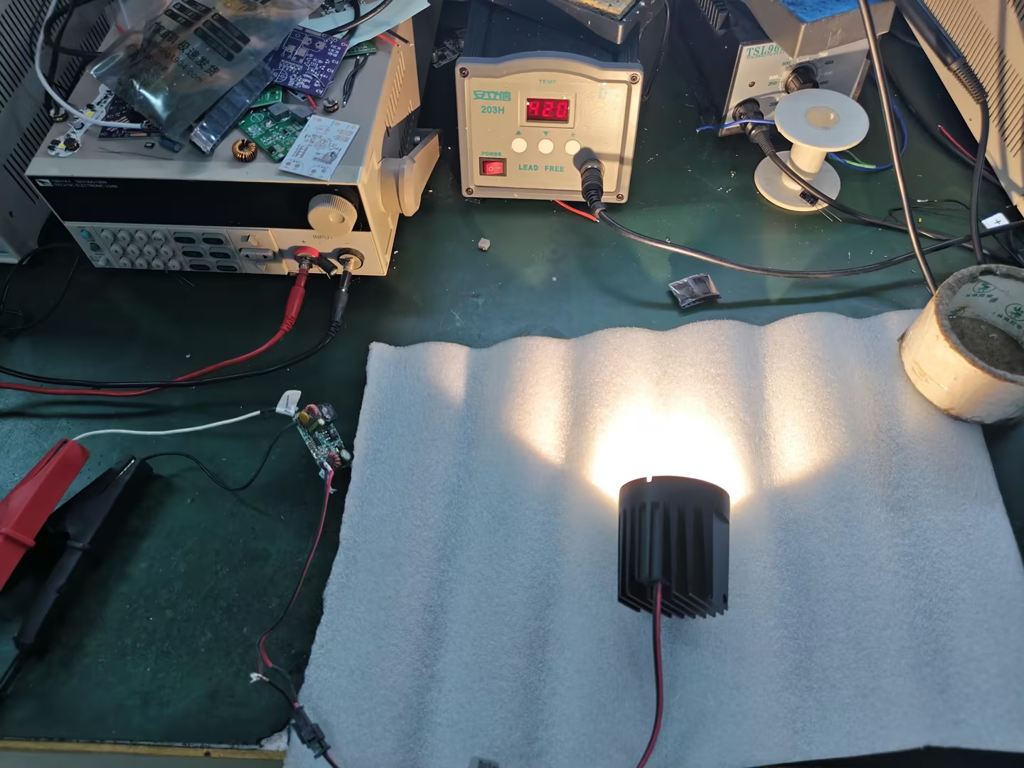

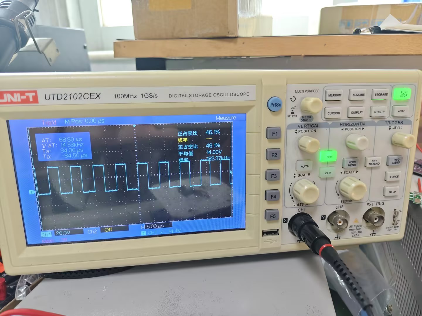

性能测试与数据分析
我们对本次方案做了完整的性能测试,结果如下:
**效率测试**:48V输入36V4A满载下实测效率达到91.2%,相比传统线性驱动方案效率提升30%以上,整体发热量大幅降低;
**温升测试**:室温25℃环境下满载连续工作2小时,芯片表面温升仅11.8℃,MOS管加装小散热片后温升20.7℃,完全符合工业级产品要求;
**调光测试**:PWM调光1%~100%全程无频闪,线性调光平滑无跳变,调光深度符合规格书标注的<0.4%水平;
**EMI测试**:内置抖频电路加持下,传导辐射测试结果均符合CLASS B标准,无需额外整改即可过认证。
调试经验
本次调试过程中踩过一个小坑,分享给大家:CS采样电阻的走线一定要直接从电阻两端分别引到芯片的CS和GND引脚,不要和大电流路径共走线段,否则走线产生的压降会导致实际恒流值比设计值偏低5%~10%,影响灯珠亮度一致性。
