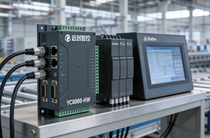

考虑到整套控制系统更换成本高昂、停产改造风险大,项目最终选用远创智控YC8000-HW以太网通讯模块,对现有PLC进行低成本网络化升级,顺利实现与威纶触摸屏、厂区数字化管理平台的稳定通讯。

3.通讯转换单元:远创智控YC8000-HW工业以太网通讯处理器

三、YC8000‑HW通讯处理器参数配置
1.基础通讯设置:RS485站号设为5,数据刷新周期10ms,轮询扫描RW、RM、X、Y等数据存储区。
2.EtherNet/IP配置:创建通讯实例,将电解电流、槽电压、冷却泵运行状态等数据映射至对应CIP地址段。
3.Modbus TCP映射配置:RW区内模拟量数据映射至40001起始保持寄存器,开关量信号映射至00001起始线圈地址。
4.参数下载完成后,模块RUN指示灯常亮、COMM指示灯正常闪烁,代表通讯链路建立成功、运行稳定。
