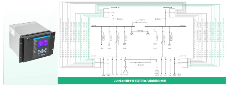

主从机光纤直跳方案——AM5SE-PV 系列防逆流保护装置
1.当逆流监测点与用户侧并网发电系统并网单元的并网柜之间线缆敷设距离在 100 m至 1.5km 之间,主机从机之间可采用多模光纤波长850nm,ST 接口连接。
2.当逆流监测点与用户侧并网发电系统并网单元的并网柜之间线缆敷设距离在 100 m至 1.5km 之间,主机从机之间可采用多模光纤波长850nm,ST 接口连接。

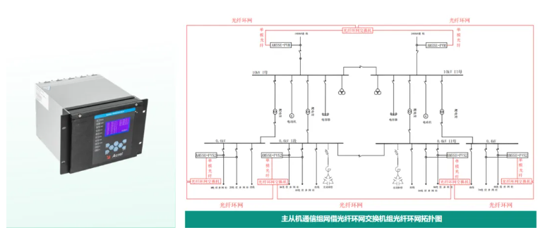

主从机GOOSE通信方案——AM5SE-PV 系列防逆流保护装置
当逆流监测点与用户侧并网发电系统并网单元的并网柜之间线缆敷设距离在 100 m至 20km 之间可采用 AM5SE-PV 系列主从机方案,主机从机之间可采用单模光纤波长1310nm,FC 接口连接。
