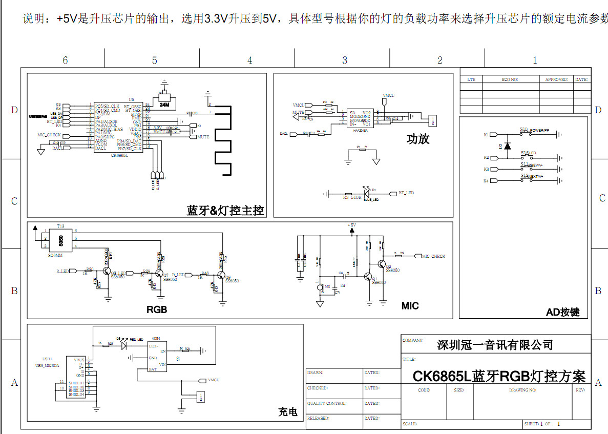

一、MIC 拾音整机原理图分项设计
布线
整套拾音电路依托CK6865L 内置音频资源搭建,原理图划分为主控电源电路、芯片 MIC 偏置供电回路、ECM 咪头 RC 滤波采集电路、五路 PWM 灯控隔离电路、基准晶振电路五大模块,无需外置运算放大芯片,仅少量阻容元件即可完成音频拾取,适配 E27 狭小内腔布板。
1、主控基础电源电路
整机分两种供电架构:AC220V 阻容降压 5V 输出、DC3.7V 锂电升压至 5V;CK6865L 工作电压区间 3.0V~5.5V,芯片内部集成多路独立 LDO,其中一路专用 LDO 作为 MIC 内置偏置电源 ,从芯片 MIC_BIAS 引脚输出固定电压,电源主输入端就近并联 0.1μF+1μF 多层陶瓷去耦电容,抑制工频电源杂波,从源头减少电源噪声耦合进拾音链路。高压阻容降压区域元器件与 MIC 信号回路电气分区,预留安规隔离间距,规避工频干扰。
2、片内 MIC 偏置与咪头采集核心电路
CK6865L 引出专用 MICIN 模拟输入引脚 + MIC_BIAS 偏置输出引脚,适配常规 ECM 驻极体咪头:
  1. MIC_BIAS 引脚串联4.7kΩ 偏置电阻后接入 ECM 咪头电源端,为咪头内部 FET 场效应管提供静态工作电流,满足驻极体咪头供电需求,该阻值为多场景实测优选参数,可平衡低频响应与输出幅值;
    1. 咪头信号输出端搭配1μF 隔直耦合电容接入芯片 MICIN 引脚,电容和芯片输入阻抗组成高通滤波,滤除 20Hz 以下超低频杂波,阻隔直流电平进入 ADC 采样端口;
  2. MICIN 引脚并联 100pF 高频瓷片电容到 GND,构成 RC 低通滤波,过滤 2.4G 射频、PWM 调光带来的高频干扰,优化拾音底噪表现。
    整套拾音外围仅1 颗偏置电阻 + 2 颗电容,省略 LM358 等外置运放器件,精简 BOM 清单。
3、晶振时钟配套电路
外置16MHz 无源晶振搭配 22pF 负载电容,电容紧贴晶振焊盘,晶振下方整片铺地屏蔽。芯片 ADC 音频采样、DSP 音频解析、PWM 调光共用同一系统时钟,时钟同源可以降低采样时序偏差,改善拾音触发灯光律动不同步问题。
4、PWM 驱动隔离辅助电路
五路RGBW 硬件 PWM 输出经 N 沟道 MOS 管控 LED 灯珠,MOS 栅极串联 1kΩ 限流电阻,在原理图设计阶段,PWM 功率回路和 MIC 音频信号回路做电源节点分离,采用独立支路取电,减少灯光开关瞬间电流波动对 MIC 偏置电源的扰动。
5、拓展外设配套电路
红外接收、AD 按键电路独立走线,按键上拉电阻、红外限流元件远离 MIC 信号链路,避免按键通断产生的脉冲噪声窜入音频采样通道。

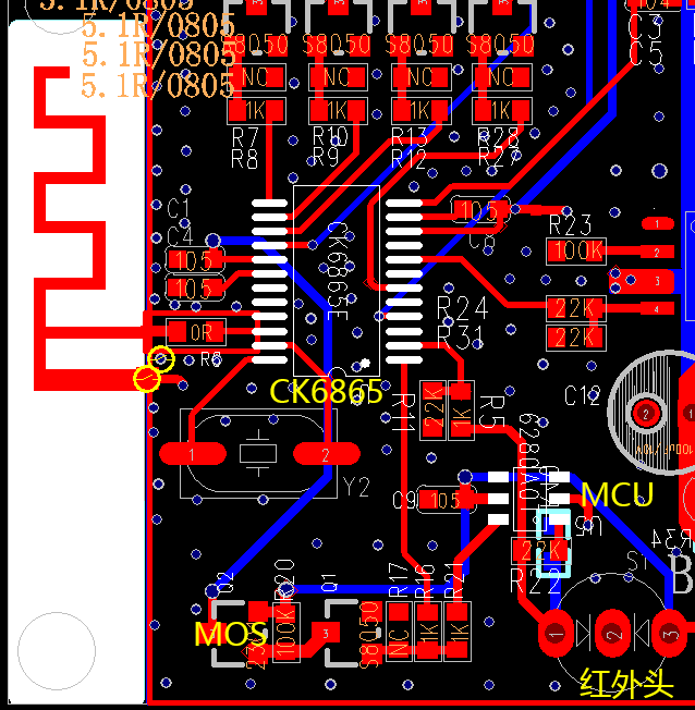

二、MIC 拾音专项 PCB 布局布线规范
布线
PCB 采用双层 FR4 板材,以 E27 圆形板为例,围绕音频信号线短距、强弱信号分区、远离射频与大功率走线三大准则布局,改善拾音杂音、蓝牙干扰问题。
1、分区布局规划
圆形PCB 环状分区:外圈布置 AC 高压整流、阻容降压元器件;中上区域为天线净空区;板中心位置摆放 CK6865L 主控, MIC 引脚就近放置咪头焊盘 ,缩短音频走线长度;下半区域排布 MOS 功率器件与 LED 灯珠。高压区域和音频信号区域物理间距≥3mm。
2、MIC 音频走线规则
  1. MIC_BIAS 偏置走线、MICIN 信号走线尽量短粗,走线长度控制在 5mm 以内,全程避开晶振、射频馈线、PWM 功率走线正下方;
  2. 咪头位置优先靠近外壳拾音开孔,结构预留防尘泡棉安装位,减少腔体震动传导噪声;
  3. 音频信号线禁止跨分割地槽布线,避免地平面分割带来的电位差引入杂波。
3、天线与功率走线避让要求
板载倒F 天线净空区无任何铺铜与走线,MOS 管、大功率灯珠供电走线与咪头焊盘间距≥12mm,规避 PWM 高频开关噪声、2.4G 射频辐射干扰 MIC 采样。
4、接地优化设计
MIC 相关阻容元件就近过孔单点下地,芯片 MIC_BIAS、MICIN 周边去耦电容紧贴焊盘过孔,整机采用星形接地,整流负极作为公共地汇集点,减少多路功率回路地弹噪声干扰音频 ADC 采样。
