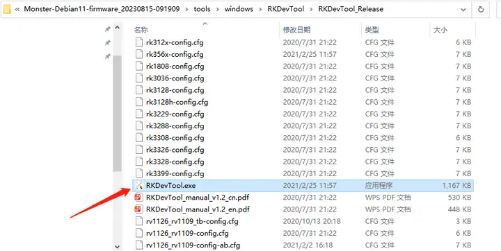

然后从tools开始一路进入:tools→windows→RKDevTool→RKDevTool_Release,就会看到烧录工具:RKDevTool.exe。
人工智能

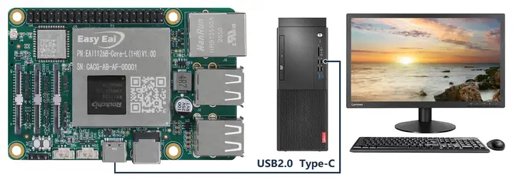

2. 硬件接线讲解
固件烧录涉及ADB(USB2.0转Type-C)接口(如果Windows缺少USB-ADB驱动,则需要进行驱动安装,具体步骤可参考《入门指南/开发环境准备/USB驱动安装》),利用USB2.0转Type-C线把PC和EASY EAI PI2连接起来(注意不要使用Type-C对Type-C线,因为线序是不一样的),相关硬件操作如下图所示。
人工智能
根据上方描述操作后,接上供电12V/3A的电源。

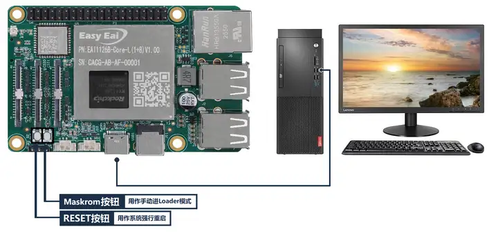

2.1 进入Maskrom模式
【Maskrom按键】和【RESET按键】位置如下图标记:
人工智能
确认设备在通电状态下:先按住【Maskrom按键】不松手,保持这个状态;再单击【Maskrom按键】,等待3~4秒,松开【Maskrom按键】。板卡即可进入Maskrom模式。

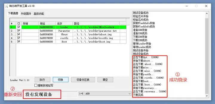

板卡成功进入LOADER模式后,烧录软件将会如下所示:
人工智能
注:如果烧录工具从“发现一个ADB设备”又马上变回“没发现设备”或“发现一个ADB设备”。大概率是看门狗没关,把开发板重启了。
2.2 异常排查说明
如果按上述操作完毕后,未能进入Maskrom模式。一般是电脑与板卡的电气连接松动,或未正确安装USB驱动,从而导致USB驱动程序未能与主控IC成功通信。使板卡进入了uboot。
处理:
①确认USB线是USB2.0转Type-C
②确认USB线缆具带有通信功能(D+D-线有正确连接)
③确认USB线材通信质量稳定可靠
④建议USB线不要经过任何的延迟线或者扩展Hub接入开发板(电脑与板卡直连)
⑤建议使用台式电脑主板直出的USB接口(通常是机箱后面的接口)
⑥确认USB驱动正确安装《入门指南/开发环境准备/USB驱动安装》

3.1 烧录成功
然后点击【执行】按钮,烧录成功如下所示。
人工智能

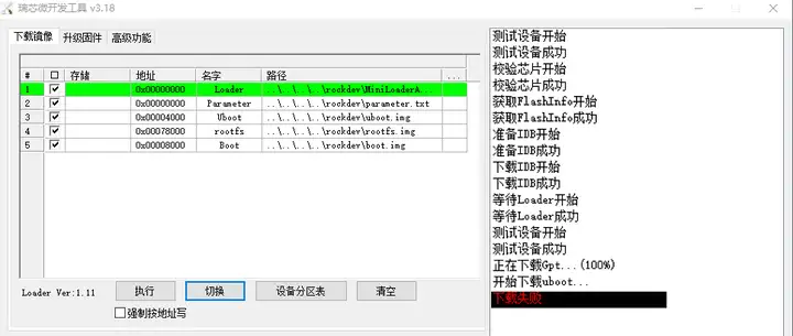

若出现烧录异常情况,请根据具体的异常去处理(见下方两种失败情况)。
3.2 测试失败
人工智能
原因:
①驱动没装好。
②USB被虚拟机接管了。
③USB线被拔掉或者插接不稳。
处理:
①把驱动装好。
②按照本文档2.硬件接线讲解,让Windows接管;
③插稳或换一根USB线缆(建议使用我们标配的USB线缆)。
做好以上排查后,再尝试烧录一遍。
