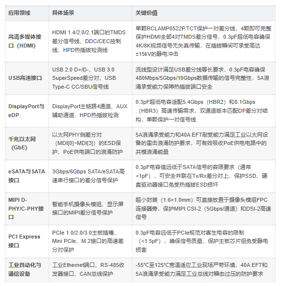

四、主要应用领域
RCLAMP0522P.TCT凭借其0.3pF超低电容、±15kV顶级ESD防护、双通道集成和超微型封装,在以下多个高速数据接口领域中具有广泛应用:
二极管

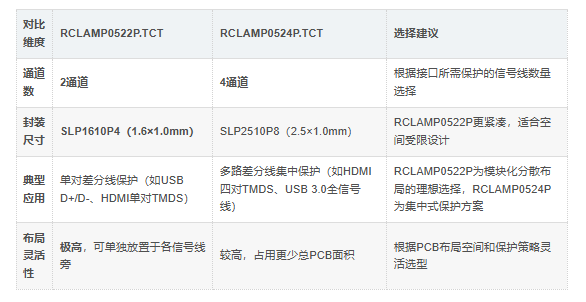

1. 与同系列RCLAMP0524P(四通道)的功能定位对比
RCLAMP0522P与RCLAMP0524P同属RailClamp®低电容ESD保护系列,核心电气参数(0.3pF电容、5V工作电压、5A浪涌电流、±15kV ESD等级)完全一致,主要差异在于通道数和封装尺寸:
二极管

七、典型应用场景
高清多媒体接口(HDMI):HDMI 1.4/2.0/2.1端口的TMDS差分信号保护
USB高速接口:USB 2.0/3.0/Type-C接口的D+/D-和SuperSpeed差分对保护
DisplayPort与eDP:DisplayPort主链路差分对和AUX辅助通道保护
千兆以太网(GbE):以太网PHY侧差分对和PoE供电端口的浪涌防护
MIPI D-PHY/C-PHY接口:智能手机摄像头/显示屏模组的MIPI差分信号保护
eSATA与SATA接口:3Gbps/6Gbps SATA/eSATA高速串行接口保护
工业自动化与通信设备:工业Ethernet端口、RS-485收发器接口、CAN总线保护
