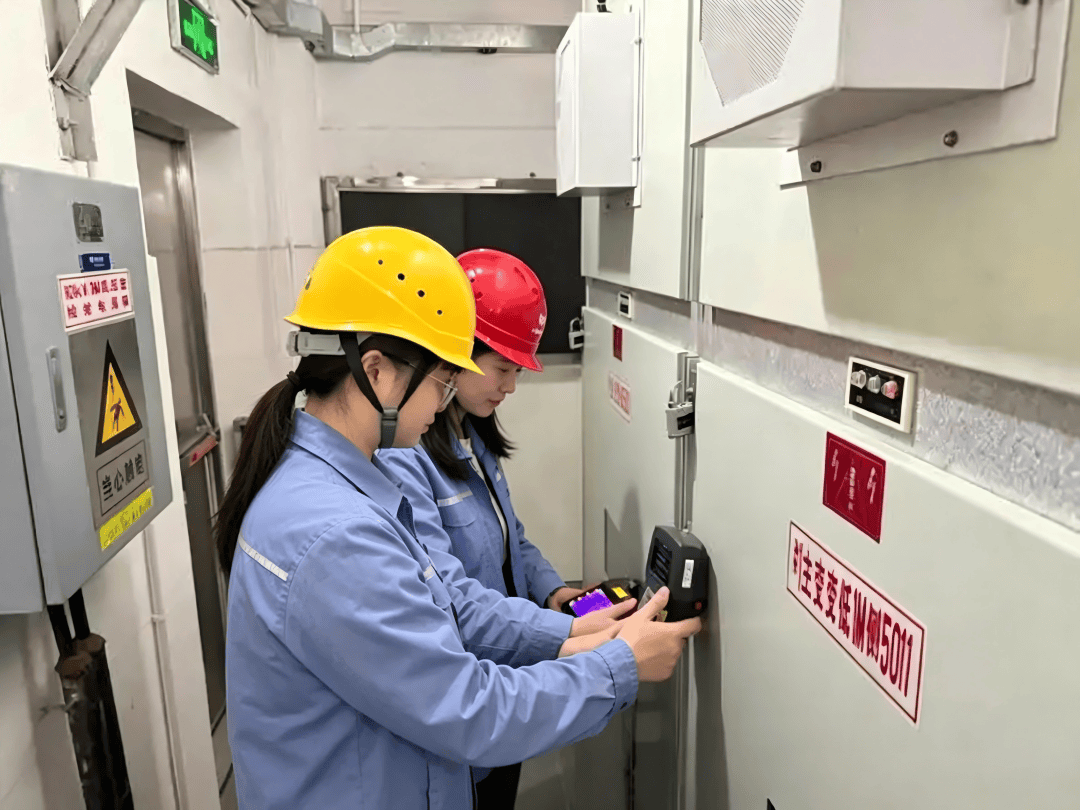

很多企业的运维还停留在"定期巡检+红外测温",但有三个盲区:
红外测不到封闭腔体内部。 10kV高压柜的母排在封闭隔室内,柜门不允许打开。红外测温仪只能从观察窗"瞄"一下,测到的是柜壁温度,不是母排温度。
巡检有间隔,过热不挑时间。 人工巡检每天1-2次,而母排过热可能发生在任何时刻。等下次巡检发现时,绝缘已经碳化。
接触电阻升高是"渐进式"的。 连接点接触电阻每天"蠕变"一点点——这种变化,只有连续的在线监测数据才能捕捉到。人工记录根本发现不了这种"温水煮青蛙"式的风险积累。

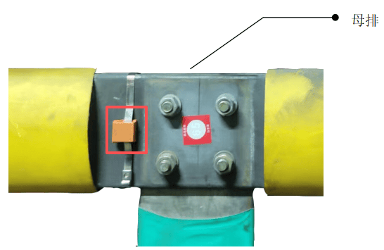

在母排关键点部署温度传感器,实现实时温度感知。
一套有效的方案需要满足:传感器直接贴在母排上;不依赖电池(高温下电池是噩梦);数据实时上传;有智能报警逻辑。

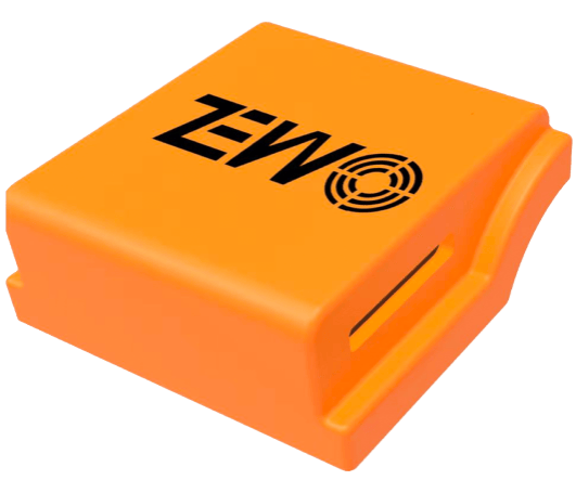

无源无线测温传感器为例,这类产品通常具备以下特点:
无线传输:温度数据无线传输到接收主机,最终上传至监控平台。
无源供电:通过CT取电从母排电流中自行供电,不需要电池,寿命与设备同寿。
多回路并行:一台接收主机可同时接入多路传感器,覆盖整段母排所有关键连接点。
