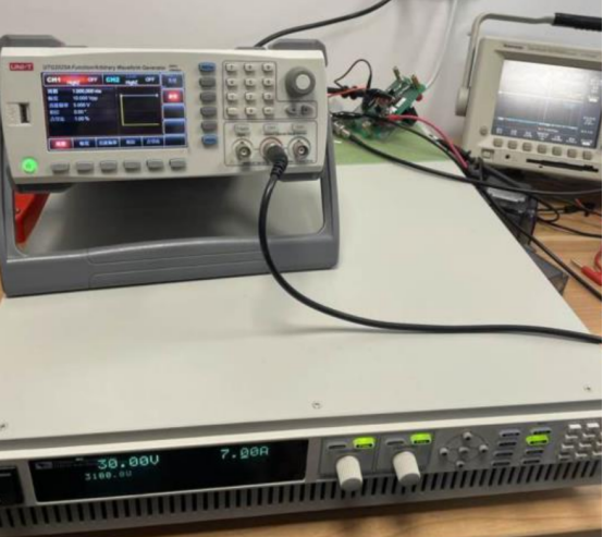

图1为某客户的MOS管测试电路,从图中可以看出,客户需要使用直流电源给MOS管供电,并在回路里串联一个3.3欧姆的电阻,同时通过信号发生器来控制MOS管的导通,测试MOS管的性能。在普通的测试方案中,客户需要针对不同的MOS管,购买不同的电阻进行测试,准备工作较为繁琐。
半导体测试
该用户选用IT6500C宽范围直流电源进行MOS管供电,利用IT6500C输出阻抗可调的功能设置为3.3欧姆。当MOS管导通时,内阻接近为0,此时IT6500C输出,可模拟回路中串联特定阻值电阻的情况实现测试电路需求,帮助研发用户更加快捷的完成测试工作。
