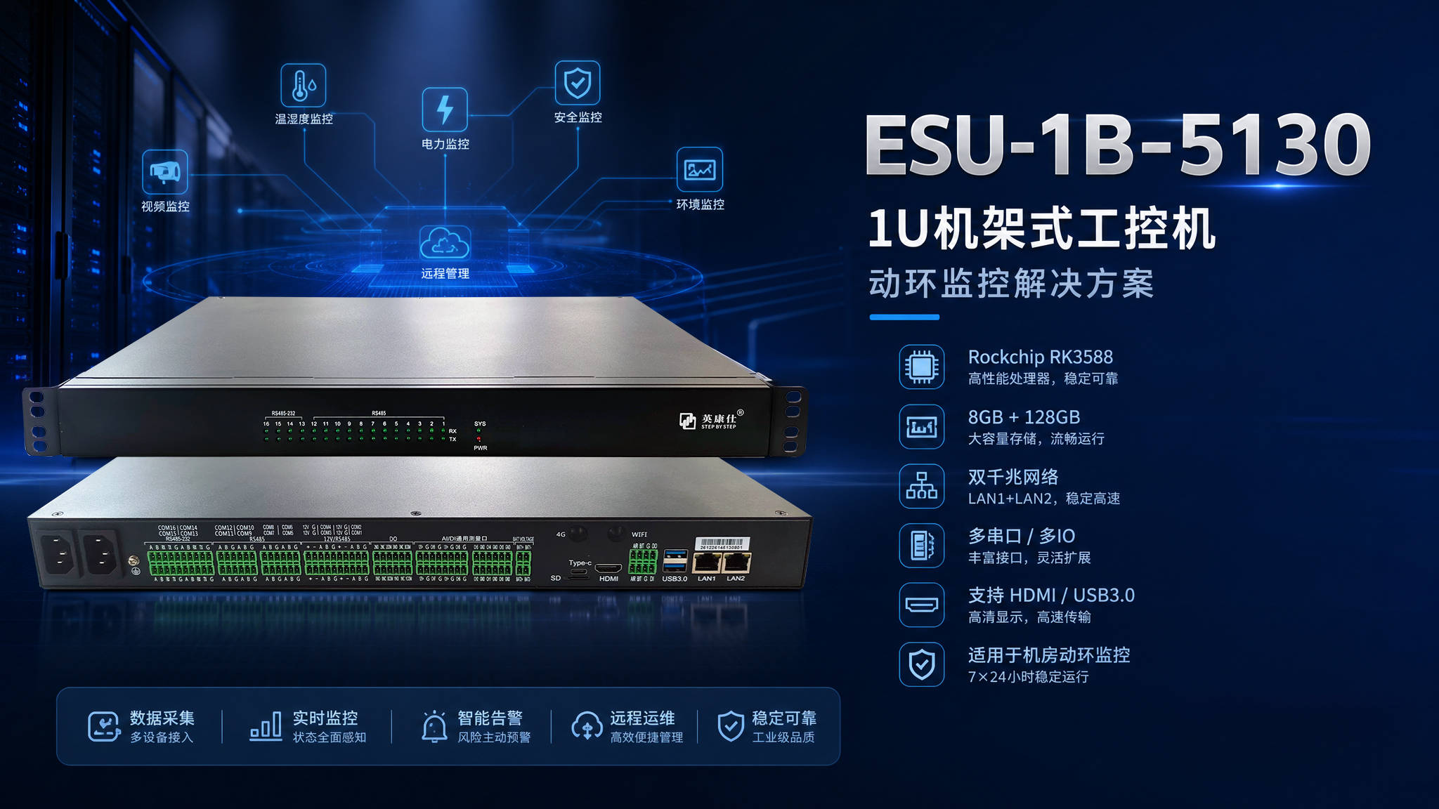

动环监控的可靠底座 这台1U工控机做到了
数据中心、通信基站、配电机房的动环监控系统,管着UPS、精密空调、温湿度、烟感、门禁、漏水检测等数十类设备。听起来不复杂,但落到实际部署上,串口永远差两个,模拟量采集还得外挂模块,继电器控制要加中间继电器,机柜里设备越摞越多,线缆越缠越密。运维最怕的不是设备报警,而是报警之后查半天才发现是采集链路本身出了问题。动环监控需要的不是一台只能跑协议的主机,而是一台能把接入、采集、控制、通信一次性收拢的省心机器。

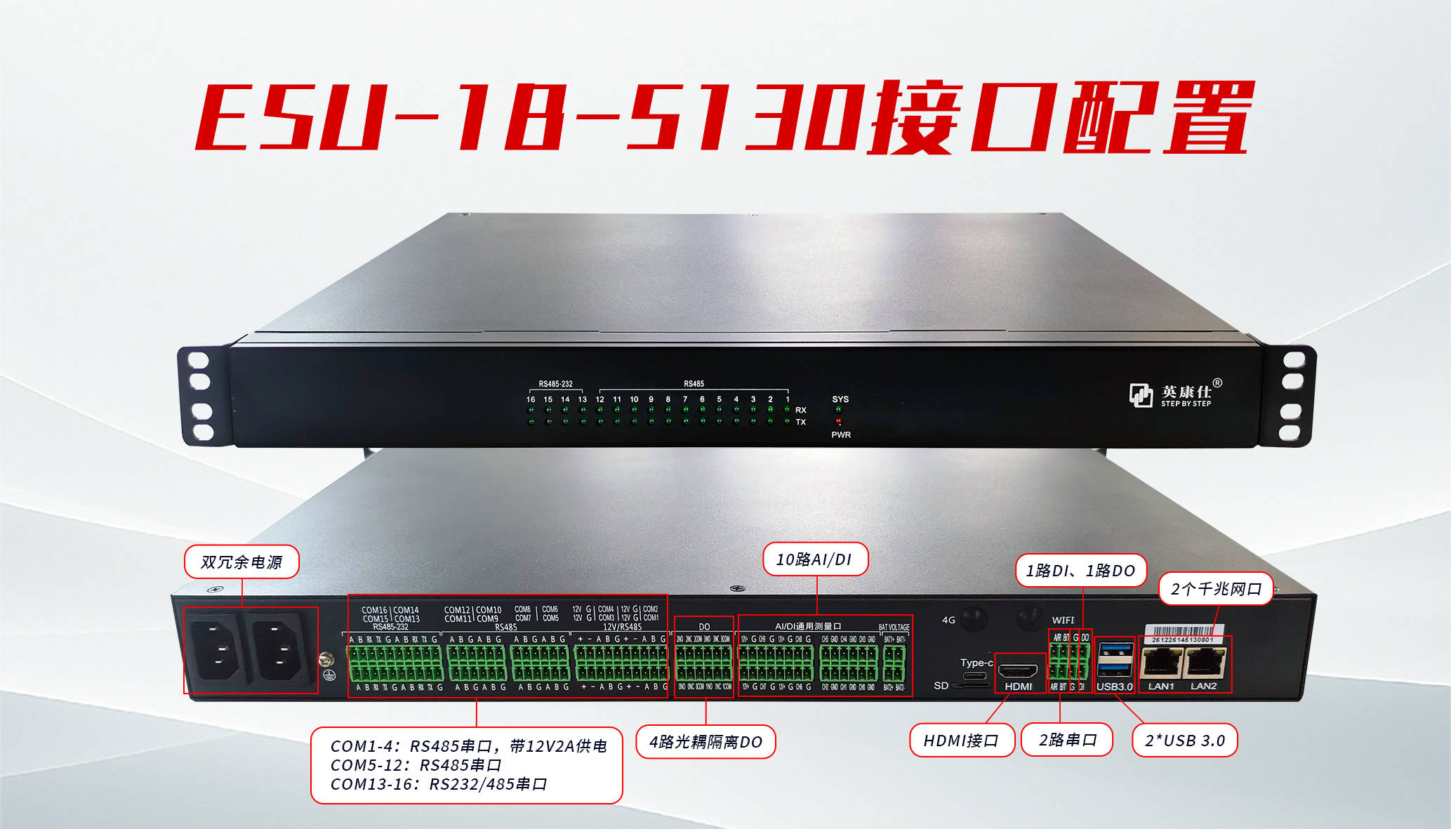

16路串口加供电 一台接住所有设备
ESU-1B-5130在1U机箱内塞进了16路串口COM1至COM4为RS485,每路带12V 2A供电输出,接温湿度变送器、漏水控制器这类小功率设备时,不需要再单独拉供电线。COM5至COM12为独立RS485,COM13至COM16支持RS232/485灵活切换。全部串口均可选配隔离保护,机房里的变频空调、大功率UPS产生的电磁干扰不会轻易打穿通信链路。前面板16路收发指示灯一字排开,哪路在收发数据、哪路沉默,扫一眼就知道,排查通讯故障不用再一段段拆线。

模拟量与数字量灵活配置 一台搞定采集
动环机房常见的温湿度、电压、电流、压力等模拟量信号,以及烟感、门磁、红外等开关量信号,以往需要分别配模拟量模块和数字量模块。ESU-1B-5130提供10路AI/DI软件可配通道,同一端口在系统里就能切换模式——模拟量时支持0~10V电压或4~20mA电流输入,数字量时直接识别干接点状态。其中4路带12V 1A供电,给传感器供电的同时就能把信号收回来,省掉不少接线和配件。
继电器直接驱动 从报警到动作一步到位
动环监控发现异常后,要能立刻动作——启动排风扇、打开声光报警、切断门禁或联动消防设备。ESU-1B-5130配备4路DO功率继电器输出,触点负载250VAC/30VDC 3A,直接驱动电机、报警器、电磁锁,不需要外接中间继电器。前面板额外预留1路DI和1路DO,调试时接个按钮或指示灯非常方便。2个USB 3.0接口留给键鼠、U盘或扩展模块,日常操作不局促。

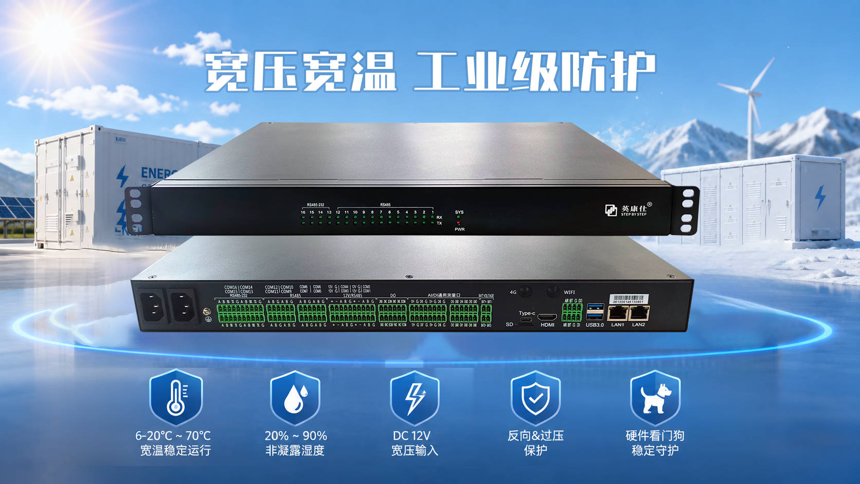

双电源冗余加持 监控不能有盲区
动环监控一旦中断,整个机房就进了盲区。ESU-1B-5130采用220V AC双电源冗余设计,两路市电同时接入,任一路断电另一路无缝接管,整机运行不中断。同时还输出8路DC 12V,单路最大2A,给周围传感器、交换机集中供电,机柜里少挂几个电源适配器。内置欠压、短路、过流、过压保护,配合0至255秒硬件看门狗,设备异常能自愈。整机在-20℃至60℃宽温下正常工作,20%至90%非凝露湿度环境也能胜任,南方的梅雨季、北方的供暖机房都不在话下。
