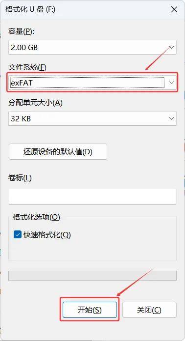

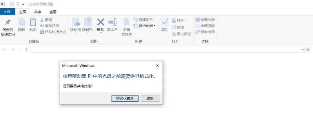

开启后,可以在PC电脑上看到一个新的盘符,由于磁盘分区格式默认是ext4格式Windows系统无法正常挂载,提示格式化如下:
RK3562RK3562

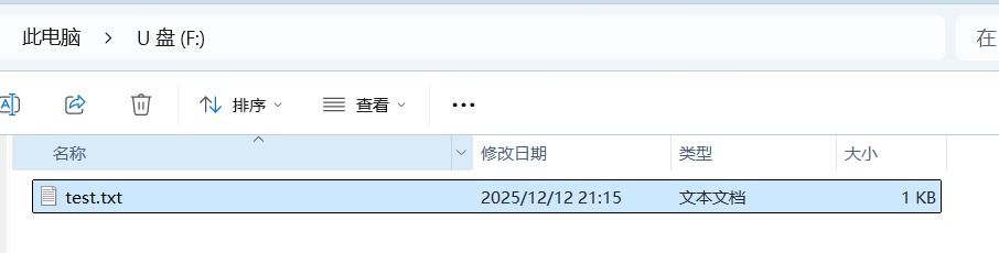

在格式化后的磁盘新建任意文件,进行验证:
RK3562
执行如下命令取消默认的userdata分区挂载,以exFAT格式挂载userdata分区:
umount /userdata/ mount -t exfat /dev/mmcblk0p6 /userdata/
在板卡系统上可以访问到Windows端PC创建的测试文件,即表示配置成功:
RK3562
