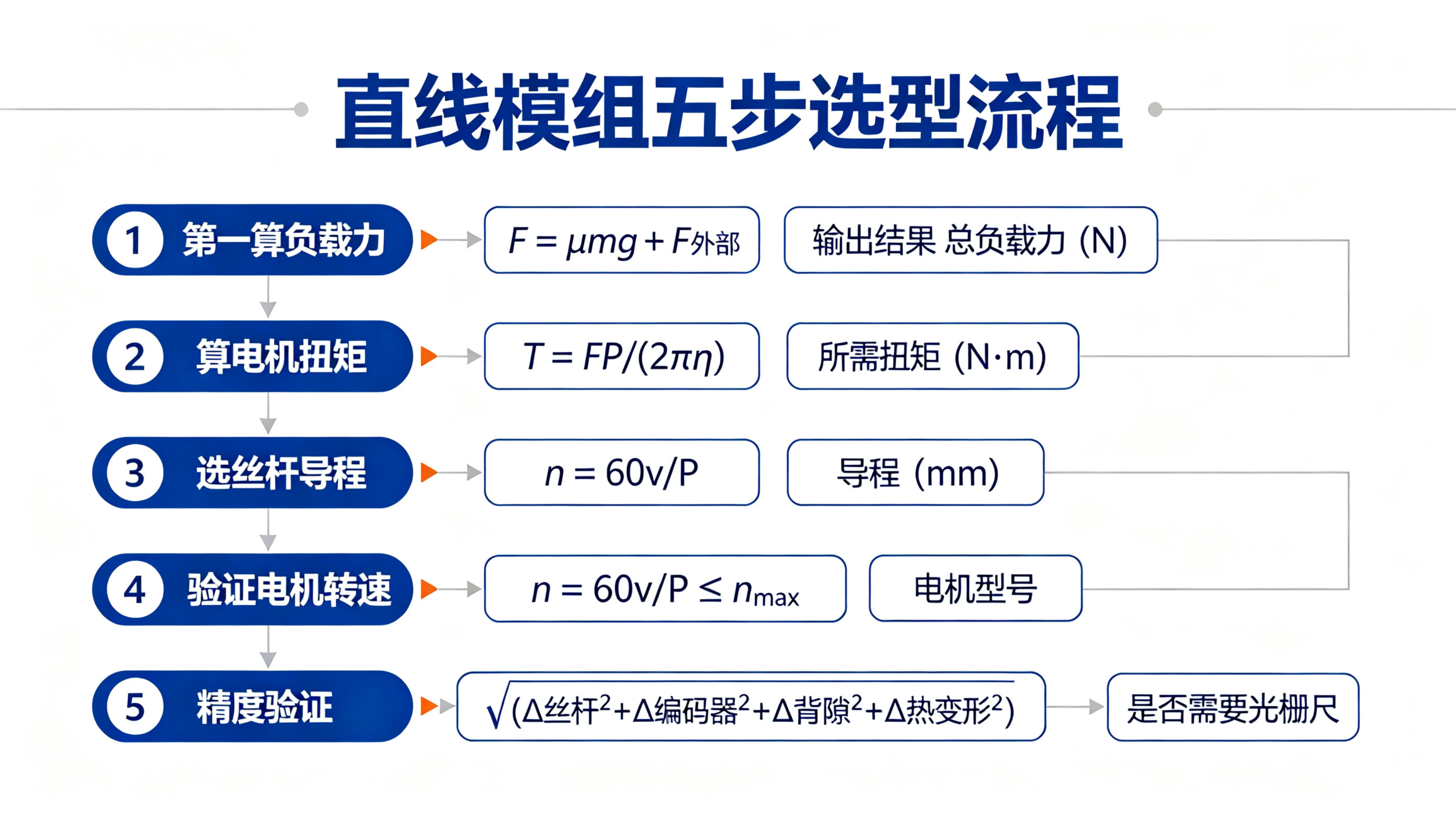

五步选型总结
步骤算什么核心公式输出结果
第一步负载力F = μmg + F_外部总负载力 (N)
第二步电机扭矩T = FP/(2πη)所需扭矩 (N·m)
第三步丝杆导程n = 60v/P导程 (mm)
第四步电机转速n = 60v/P ≤ n_max电机型号
第五步精度验证√(Δ丝杆²+Δ编码器²+Δ背隙²+Δ热变形²)是否需要光栅尺
算完这五步,丝杆型号、电机功率、导轨规格、是否需要光栅尺,基本就定下来了。

直线模组选型,核心就五步:力→扭矩→导程→转速→精度。每步一个公式,算完就有数。
