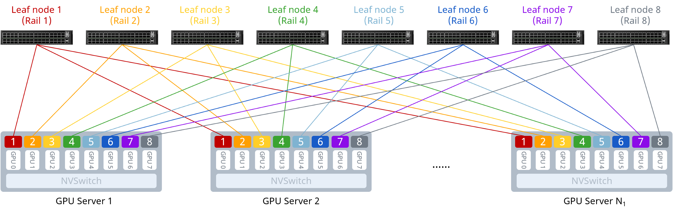

1、轨道化架构(Rail-Only)
将相同编号的网卡连接到相同的Leaf交换机上。例如,所有GPU服务器的1号网卡均连至Leaf 1,2号网卡连至Leaf 2 。同号网卡通信只需在单台Leaf交换机内实现“单跳直达”,物理上完全隔离跨轨流量。这种单层组网没有Spine层,硬件与光模块成本极低,能最大程度减少拥塞扩散,非常适合32卡到1024卡的中小规模集群。

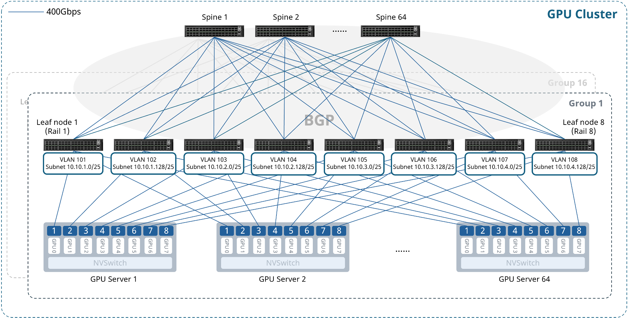

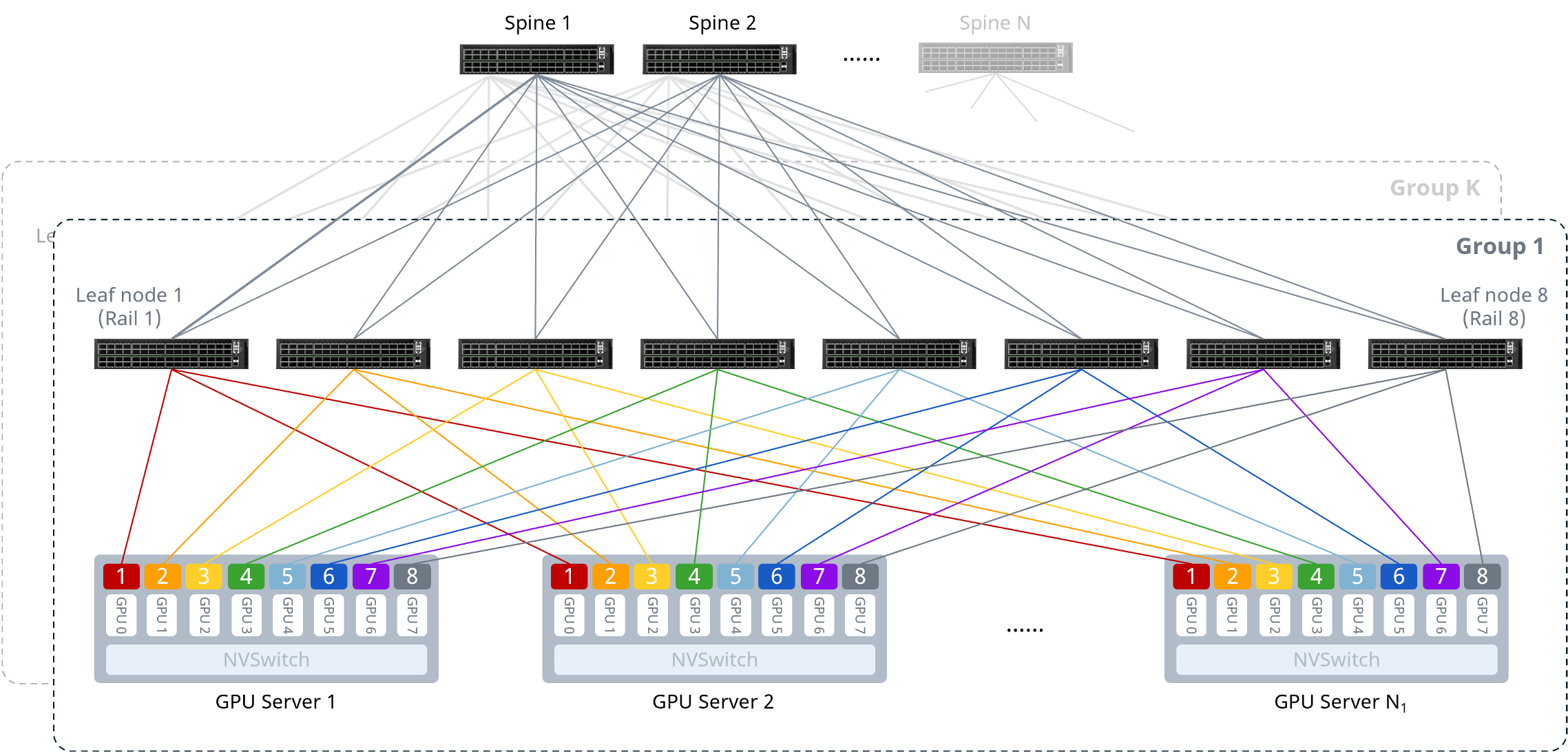

2、轨道优化架构(Rail-Optimized):
为了支持万卡以上的超大规模集群,通过引入Spine层,将多台Leaf交换机和服务器组合成一个“Group”单元,并进行水平堆叠扩展 。流量默认优先走本轨道,在需要跨轨通信时允许通过Leaf-Spine-Leaf进行多跳转发 。虽然这带来了微小的时延不确定性,但其在扩展性、资源利用率和整体规模之间取得了极佳的平衡,是当前主流大厂(如英伟达)更倾向采用的横向扩展方案 。

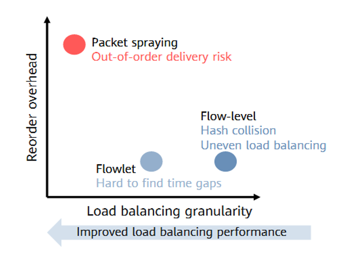

针对大象流引起的链路不均问题,负载均衡技术的粒度决定了网络的高效性:
  • 逐流(ECMP):无乱序,但面对AI大象流极易发生哈希极化与链路拥塞。
  • 逐包(Packet Spray/包喷洒):链路利用率最高,但会引入严重的报文乱序,极端依赖网卡侧的硬件重组能力,且目前需要复杂的端到端效果验证。
  • 逐子流(ARS/AOB 自适应路由):最推荐的方案。它基于Flowlet技术,感知端口带宽利用率和队列深度,动态将流量切分成小段并分配到空闲链路上。它在保持近乎逐包高均衡率的同时,通过合理配置静默时间(Age Time)有效避免乱序。

以使用864高密交换机与英伟达H100(8卡服务器)对接,构建 8K GPU(8192卡) 的两层Clos架构为例 :
AI
每台服务器拥有8张网卡,一个Group内包含8台Leaf交换机。由于864支持128个400G端口,采用1:1无阻塞设计,单台Leaf向上连接64个400G至Spine,向下连接64个400G至服务器 。因此,单个Group最大可接入64台服务器(512卡) 。通过横向水平堆叠16个Group,共计128台Leaf与64台Spine,即可完美支撑 16 × 64 = 1024台服务器(共8192个GPU)的宏大算力集群 。
