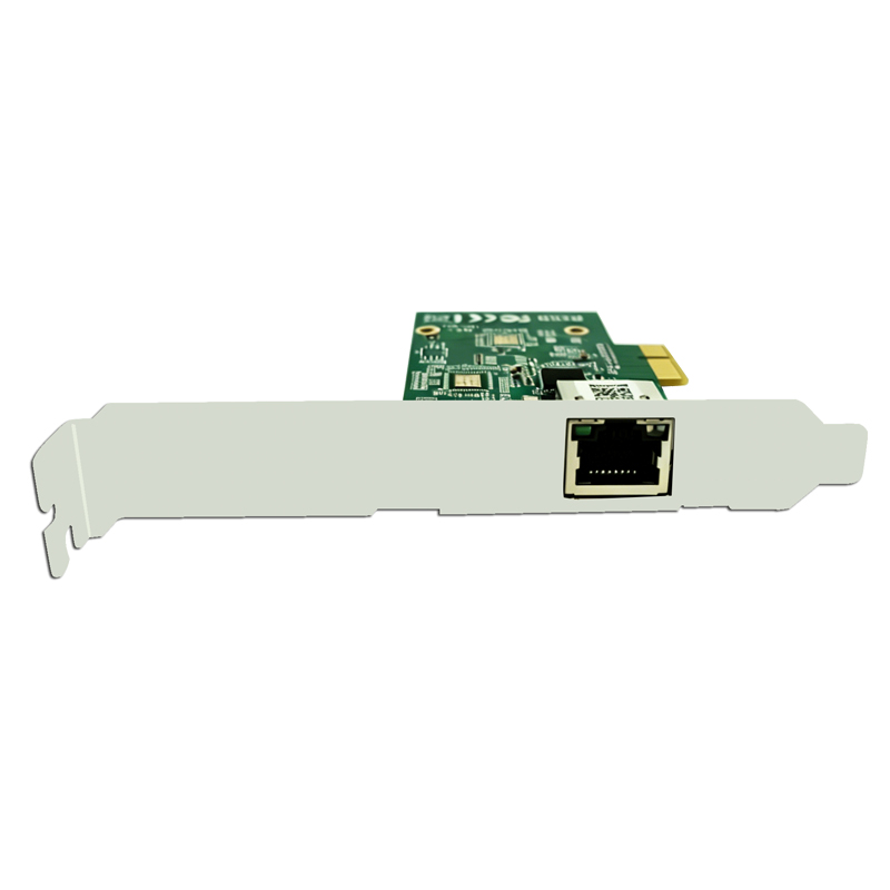

想要读懂PCIe单口千兆网卡的核心优势,首先要理清它的硬件架构和基础工作原理。PCIe单口千兆网卡是搭载单一RJ45千兆网口、采用PCIe总线接口的有线网络适配硬件,依托主板专属的PCIe插槽进行数据传输,区别于集成网卡共享主板总线资源、USB网卡依赖通用外接通道的传输模式,它拥有独立的专属数据通道,带宽资源完全独享,不会和硬盘、外设设备抢占传输资源。设备搭载专用网络主控芯片和独立PHY信号处理单元,工作过程中,网线传输的网络电信号会先经过PHY芯片完成信号转换、滤波降噪,再通过PCIe总线高速传输至设备主板,全程完成数据封装、CRC校验、丢包重传等一系列闭环处理。单口的极简设计,让数据传输链路更加集中纯粹,不存在多口分流导致的信号冲突和带宽分摊问题,有效规避了网络数据紊乱、延迟跳动的情况,这也是它长期满载运行依旧稳定的核心原因。

对比市面上常见的集成千兆网卡、USB外置千兆网卡,PCIe单口千兆网卡的差异化优势十分突出,也是其成为主流升级方案的关键。主板集成网卡最大的短板就是共享主板算力和总线带宽,日常轻度使用差距不明显,但在大型游戏联机、超大文件内网拷贝、长时间视频推流等高负载场景下,会和CPU、内存、硬盘争抢资源,极易出现网络降速、延迟飙升、随机丢包的问题,且无独立屏蔽设计,容易受机箱内部显卡、电源的电磁干扰。USB千兆网卡受限于USB总线协议和供电机制,即便使用USB3.0接口,高速传输时也容易出现信号衰减、供电不稳的问题,高强度运行下频繁掉线是常态,仅适合临时应急使用。而PCIe单口千兆网卡自带金属屏蔽罩,能够隔绝机箱内部电磁干扰,独立芯片可自主处理网络数据,无需占用过多CPU算力,既能稳定跑满1000Mbps千兆带宽,实测内网传输速度稳定维持在110MB/s至120MB/s,同时具备更低的网络延迟和更高的传输容错率,长时间7×24小时不间断运行也不会出现过热降频、网络卡顿的情况。
从硬件规格和适配兼容性来看,主流PCIe单口千兆网卡通用性极强,适配绝大多数台式设备和系统环境。目前市面主流产品均采用通用PCIe X1短插槽设计,这种插槽兼容性极强,能够完美适配主板上所有规格的PCIe插槽,包括X1、X4、X8、X16插槽,无需担心主板接口不匹配的问题,新旧台式机、工控机均可安装使用。系统适配层面,正规品牌的PCIe千兆网卡自带完善驱动,兼容Windows全系列系统、Linux工控系统以及各类嵌入式系统,安装后可实现10/100/1000Mbps速率自动自适应,能够根据前端路由器、交换机端口规格自动匹配最优传输速率,无需手动调试设置。同时硬件功耗极低,无需外接供电,插卡即可工作,机箱散热正常的情况下,长时间运行发热量极低,不会出现硬件过热故障,适配家用长期挂机、办公全天开机、工业设备不间断联网等各类常态化使用场景。
