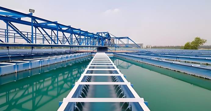

一、行业痛点
在化工废水、工业纯水制备等水处理场景中,欧姆龙CP1L PLC凭借运行稳定、适配性强的优势,广泛用于水泵、加药装置、过滤器、液位阀门等设备的逻辑控制。但该型号PLC未自带以太网接口,成为系统智能化升级的主要瓶颈。
传统方案仅依靠MCGS触摸屏在现场查看液位、pH值、电导率、加药量等基础参数,PLC程序调试、参数修改必须亲临现场。同时设备运行数据无法实时上传至中控上位机,难以实现远程监管与数据归档。一旦出现水泵故障、加药异常、水质超标等问题,预警滞后,极易引发出水不达标、设备损坏,甚至环保安全事故。此外,高频次现场人工巡检不仅工作效率低下,还会让操作人员长期处于化工高危环境中,存在极大安全隐患。

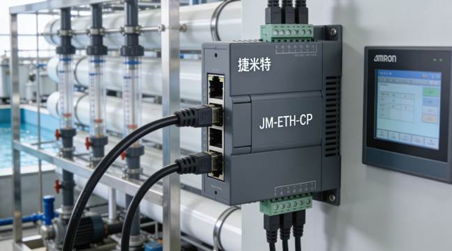

二、解决方案
针对工业水处理行业现存问题,项目采用捷米特JM-ETH-CP专用以太网模块,为欧姆龙CP1L PLC提供一站式联网改造方案。
该模块专为CP1L系列定制,即插即用,无需改动原有线路,也不占用PLC原生通讯接口,可无缝衔接现场MCGS触摸屏,保留原有本地操作与监控功能。模块兼容FINS/UDP、FINS/TCP等欧姆龙原生协议,支持通过CX-Programmer编程软件远程以太网调试、上下载程序;同时集成Modbus TCP服务,可完美适配MCGS、组态王等主流组态软件,完成数据实时采集、远程监控与一体化智能管控。

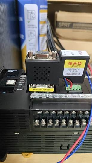

1.硬件接线
JM-ETH-CP配备DB9双通讯口+RJ45网口,适配工业现场复杂布线要求。将模块X1接口对接CP1L PLC的DB9通讯口,实现与控制器的数据交互;X2接口连接原有MCGS触摸屏通讯线缆,保证现场操作不受影响;RJ45网口通过屏蔽工业网线接入厂区局域网,各水处理单元统一组网,接入中控上位机。
