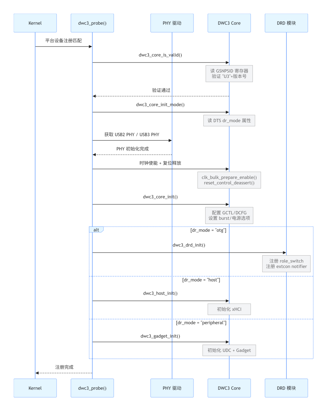

三、Core 模块:dwc3_probe() 的完整流程
DWC3 控制器的初始化是 Linux 平台驱动框架的标准流程,源码在 kernel-6.1/drivers/usb/dwc3/core.c。
usb
3.1 GSNPSID:芯片身份证
dwc3_core_is_valid() 读的第一个寄存器就是GSNPSID:
// kernel-6.1/drivers/usb/dwc3/core.creg = dwc3_readl(dwc->regs, DWC3_GSNPSID);dwc->ip = DWC3_GSNPS_ID(reg);
RK3576 用的是 DWC31(USB 3.1 版本),GSNPSID 会返回 0x5533xxxx。如果读到其他值,说明寄存器映射错了或者时钟没开。
实战验证
cat /sys/kernel/debug/usb/23000000.usb/regdump | grep GSNPSID# 正常: GSNPSID: 0x5533102a(示例值,具体随版本变化)

dwc3_probe() 中时钟获取的逻辑:
ret = clk_bulk_get_all(dwc->dev, &dwc->clks);ret = clk_bulk_prepare_enable(dwc->num_clks, dwc->clks);ret = reset_control_deassert(dwc->reset);
probe 卡在 EPROBE_DEFER 通常是时钟或复位控制器还没准备好

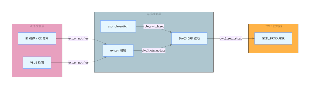

OTG 模式是 RK3576 USB 最容易出问题的地方。角色切换涉及三层机制。
6.1 切换机制总览
usb
两种路径
1.usb-role-switch(Type-C CC 芯片方案):CC 芯片(HUSB311/FUSB302)通过 I2C 通知内核角色变化,内核调用 usb_role_switch 回调
2.extcon 机制(无 CC 芯片,直接 GPIO 检测 ID):USB2 PHY 通过 extcon 框架传递 USB_HOST 状态变化
6.2 源码中的切换流程
// kernel-6.1/drivers/usb/dwc3/drd.cvoid dwc3_otg_update(struct dwc3 *dwc, bool ignore_idstatus){    id = extcon_get_state(dwc->edev, EXTCON_USB_HOST);    vbus = extcon_get_state(dwc->edev, EXTCON_USB);    if (id && !vbus)        dwc3_set_mode(dwc, DWC3_GCTL_PRTCAP_HOST);    else if (vbus)        dwc3_set_mode(dwc, DWC3_GCTL_PRTCAP_DEVICE);}
dwc3_set_mode() 把切换请求放入 workqueue:
// kernel-6.1/drivers/usb/dwc3/core.cvoid dwc3_set_mode(struct dwc3 *dwc, u32 mode){    dwc->desired_dr_role = mode;    queue_work(system_freezable_wq, &dwc->drd_work);}

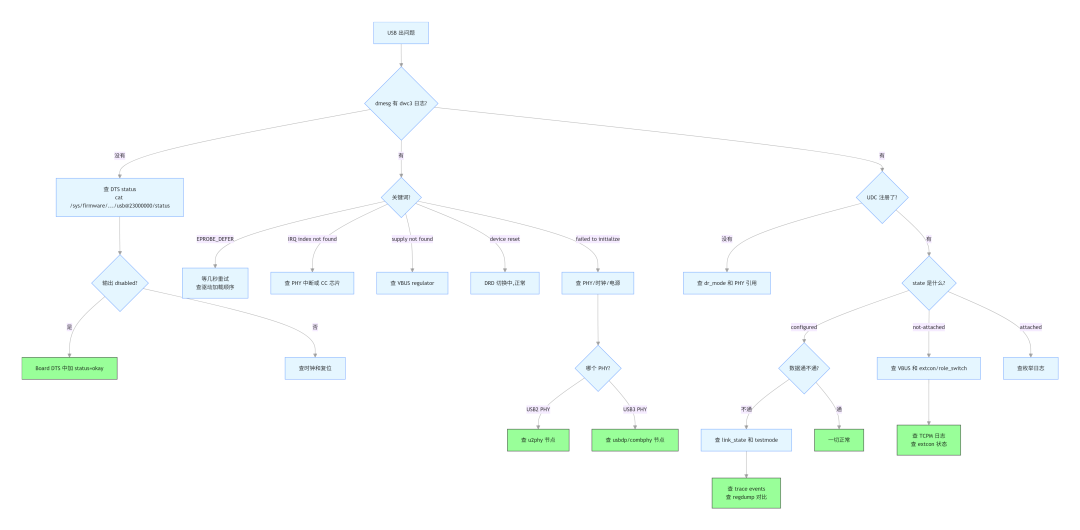

十、排查决策树
下次 USB 出问题,按这张图走:
usb
