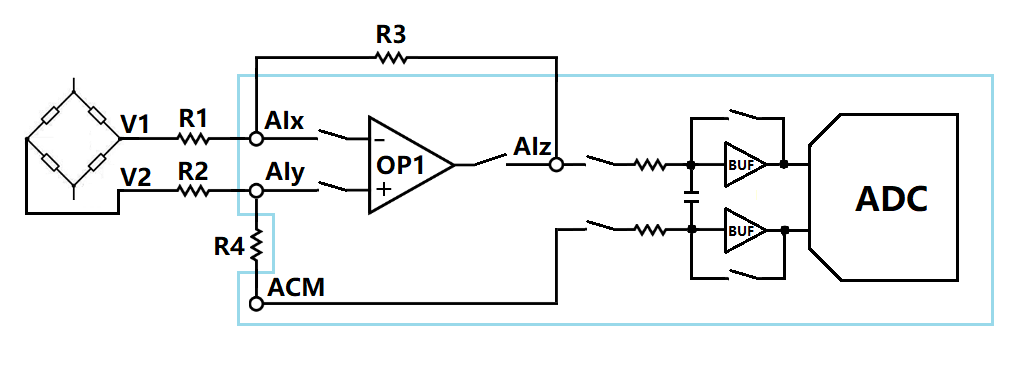

OPI 小信号放大功能介绍:
SD82F46X内置OP1结合外部比例电阻,构成压力传感器差分小信号放大前端,实现血压计压力测量应用,其结构示意图如下所示:

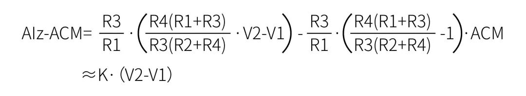

选择R1=R2,R3=R4=K·R1,则可得:

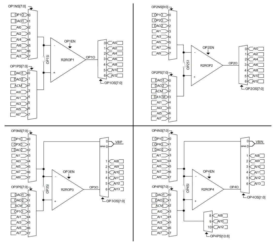

OP 模块框图
Part.2
晶华微电子
图2.1 OP模块框图

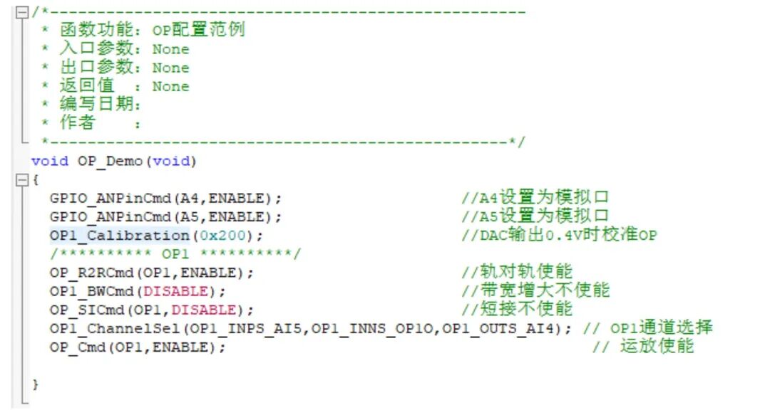

示例程序是配置OP校准,校准时的DC信号使用DAC来产生,校准完毕后配置OP为跟随器。

如图4.1所示,配置对应IO口为模拟口,调用OP1校准函数,输入参数0x200作为DAC输出0.4V信号((0x200/0xFFF)*VDD),最后配置OP正负输入端与输出端,使能OP。

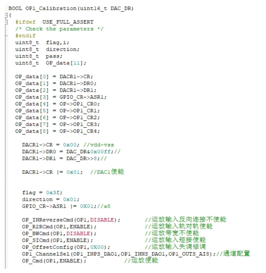

图4.2 OP校准函数1
晶华微电子

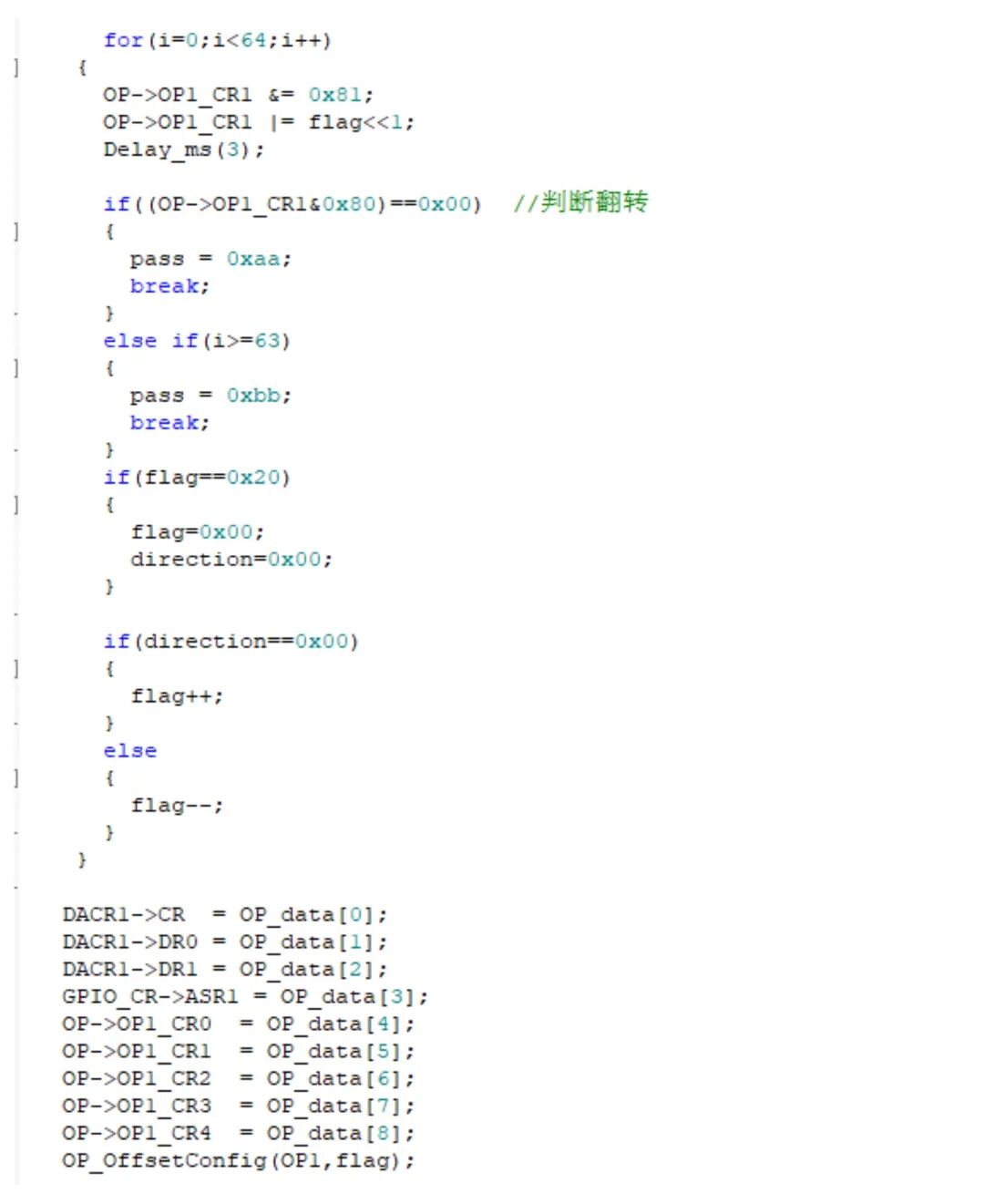

图4.3 OP校准函数2
图4.2 、4.3为OP校准程序,程序执行流程:校准前记录当前DAC、OP、模拟口配置,设置DAC输出信号,配置OP为校准模式并将输入端选择DAC,循环配置OP校准值并查询OP输出状态,输出状态翻转后跳出循环并恢复校准前OP、DAC配置。
