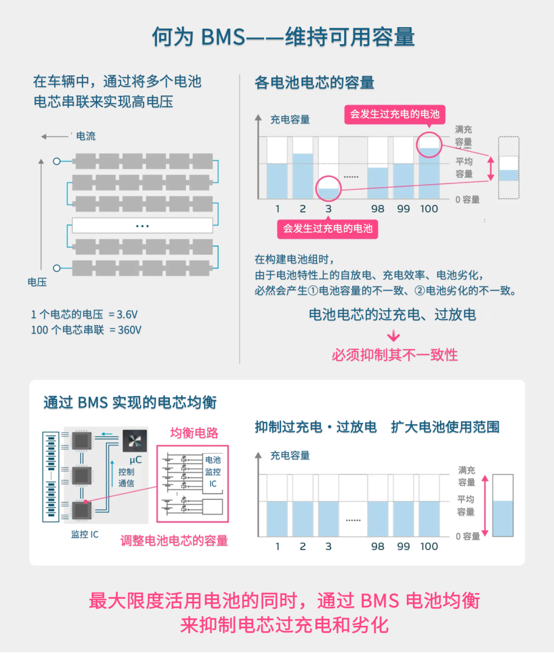

该系统主要由电池状态检测传感器、容量管理单元、电源通断继电器三部分组成。而电车上的每一组电池都会通过感应线接入电池管理单元(BMU)。BMU可实时采集电池电压、电流、温度等核心数据,精准计算电池容量状态(SOC)与健康状态(SOH)。
一旦监测到异常情况,系统会第一时间控制继电器切断电源,从源头规避安全事故。与此同时,针对充放电带来的电池损耗,BMS借助监测IC均衡电路,动态调节单体电池容量,拓宽电池适用场景,最大化利用电池整体容量。

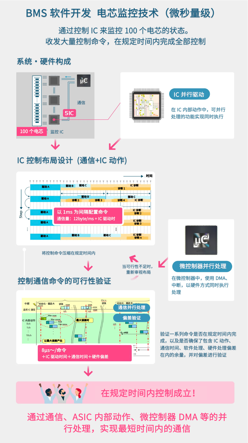

BMS 稳定、高效运转的核心,源自电装自研的电芯监控技术(微秒量级)。系统通过控制IC持续监测电池各项状态,快速收发控制指令,可在限定时间内同步完成故障诊断、数据通信、程序刷新、安全防护等多项任务。
整套IC控制布局逻辑严谨,如同拼接精密拼图。在严苛的时序要求下,各类硬件元件有序运转、快速响应指令,反应时间在微秒量级,同时系统会逐一核验IC运行状态、通信时效、软硬件处理流程,确保所有环节都在标准时间内完成,让安全与控制性能同步达标。
电池安全
据电装工程师介绍,系统对BMS运行任务设置了高优先级,使其运行不受其他程序干扰,并实行严格的时序管理。针对检测线路断路、噪音干扰、设备故障等潜在风险,系统搭配诊断指令与可靠性校验机制,搭建起多层安全防护网,全面抵御各类突发问题。
