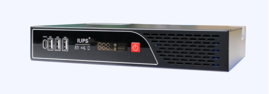

1ACUPS的作用体现
当市电电网提供给用户的交流电不是理想的正弦波,而是存在着频率、电压、波形等方面异常时,ACUPS可将市电电网不符合负载要求的电能处理成完全符合负载要求的纯净交流电。
UPS
ACUPS****交流不间断电源
2DCUPS的作用体现
DCUPS的作用机制与ACUPS相对应,但针对的是直流负载。当市电异常或中断时,DCUPS内部的整流模块首先将输入的交流电转换为直流电,并进行稳压和滤波处理,为直流负载提供纹波系数低、电压精度高的纯净直流电能。对于电网中存在的电压尖峰、浪涌、波形失真等干扰,DCUPS通过AC-DC隔离变换与蓄电池储能双重机制,可有效阻断电网侧干扰向精密直流负载(如通信设备、工业控制核心板卡)的传导,确保直流母线电压的稳定与纯净。
UPS
DCUPS****直流不间断电源

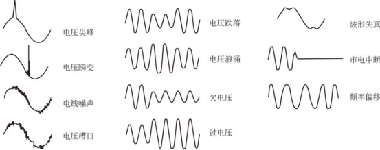

(3)净化作用具体体现
当市电电网存在频率、电压、波形等方面异常时,UPS(无论是ACUPS还是DCUPS)均能将不符合负载要求的电能处理成完全符合负载要求的电能形式。市电供电异常主要体现在以下几个方面(如图所示)。
UPS
(各种电网干扰示意图)
① 电压尖峰(spike)​:指峰值达到6000V、持续时间为0.01~10ms的尖峰电压。它主要由于雷击、电弧放电、静电放电以及大型电气设备的开关操作而产生。
② 电压瞬变(transient)​:指峰值电压高达20kV、持续时间为1~100μs的脉冲电压。其产生的主要原因及可能造成的破坏类似于电压尖峰,只是在量上有所区别。
③ 电线噪声(electrical line noise)​:指射频干扰(RFI)和电磁干扰(EMI)以及其他各种高频干扰。当电动机运行、继电器动作以及广播发射等都会引起电线噪声干扰。电网电线噪声会对负载控制线路产生影响。
④ 电压槽口(notch)​:指正常电压波形上的开关干扰(或其他干扰)​,持续时间小于半个周期,与正常极性相反,也包括半周期内的完全失电压。
⑤ 电压跌落(sag or brownout)​:指市电电压有效值介于额定值的80%~85%之间,并且持续时间超过一个至数个周期。大型设备开机、大型电动机启动以及大型电力变压器接入电网都会造成电压跌落。
⑥ 电压浪涌(surge)​:指市电电压有效值超过额定值的110%,并且持续时间超过一个至数个周期。电压浪涌主要是因电网上多个大型电气设备关机,电网突然卸载而产生的。
⑦ 欠电压(under voltage)​:指低于额定电压一定百分比的稳定低电压。其产生原因包括大型设备启动及应用、主电力线切换、大型电动机启动以及线路过载等。
⑧ 过电压(over voltage)​:指超过额定电压一定百分比的稳定高电压。一般是由接线错误、电厂或电站误调整以及附近重型设备关机引起。对单相电而言,可能是由三相负载不平衡或中线接地不良等原因造成的。
⑨ 波形失真(harmonic distortion)​:指市电电压相对于线性正弦波电压的偏差,一般用总谐波畸变(THD——total harmonic distortion)来表示。产生的原因一方面是发电设备输出电能本身不是纯正的正弦波,另一方面是电网中的非线性负载对电网的影响。
⑩ 市电中断(power fail)​:指电网停止电能供应且至少持续两个周期到数小时。产生的原因主要有线路上的断路器跳闸、市电供应中断以及电网故障等。
⑪ 频率偏移(frequency variation)​:指市电频率的偏移超过2Hz(<48Hz或>52Hz)以上。这主要是由应急发电机的不稳定运行或由频率不稳定的电源供电所致。
以上污染或干扰对计算机及其他敏感仪器设备所造成的危害不尽相同。电源中断可能造成硬件损坏;电压跌落可能造成硬件提前老化、文件数据丢失;过电压、欠电压以及电压浪涌可能会损坏驱动器、存储器、逻辑电路,还可能产生不可预料的软件故障;电线噪声和瞬变电压可能会损坏逻辑电路和文件数据。
