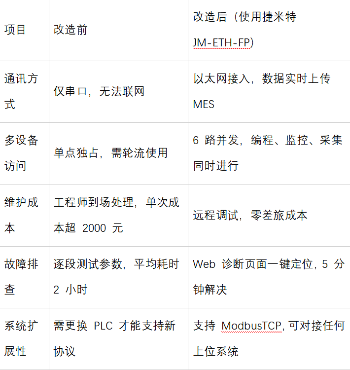

四、改造前后对比
数据采集
五、项目总结
捷米特 JM-ETH-FP 模块以创新的串联设计、强大的并发能力和工业级可靠性,为松下 PLC 用户提供了一条低成本、高效率的以太网升级路径。它不仅保护了原有设备投资,更打通了设备数据上行的“最后一公里”,助力传统食品饮料企业快速迈向智能制造。
